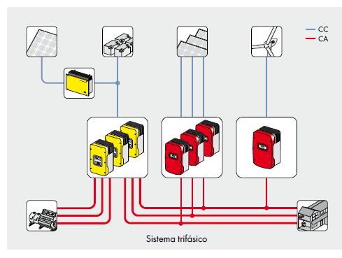

    Hola buenas,
    Estoy realizando un proyecto con 15 KW (3x5 KW) y 25KWh. Ya bien por el consumo y por que tengo aparatos trifásicos debo disponer de una red de este tipo (trifásica). El aporte de energía se va a realizar con fotovoltaica y eólica. Además se dispone de un generador trifásico auxiliar.
    El aerogenerador es de 3 KW y según los vientos de la zona puedo moverme en torno a 2,7 KW de media.
    La idea es suplir el resto de la potencia con fotovoltaica. Había pensado en tener un campo solar que generara unos 13,5 KW. ¿es este razonamiento adecuado, como lo veis?
    Vale ahora la mayor duda, he consultado varias opciones en catálogos de algunos fabricantes, y no se que configuración es la más adecuada para mi proyecto:
    1ª Esta es adecuada? ¿podría inyectar el aporte del aerogenerador en la línea 2?
    Nombre:  849930.jpeg

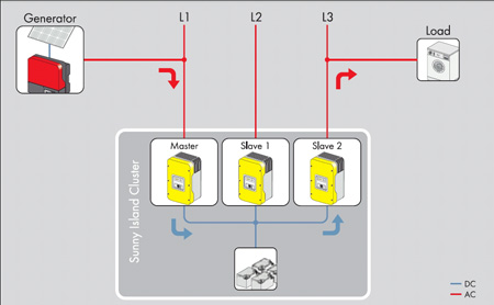

    2ª Esta otra opción además de resultar más cara, no se que ventajas podría traer, además si se conecta el aporte del aerogenerador a una fase solamente, ¿no se descompensaría el sistema trifásico? ¿alquien sabe porque tiene dos campos solares independientes?
