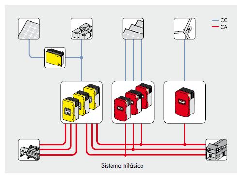

1ª Esta es adecuada? ¿podría inyectar el aporte del aerogenerador en la línea 2?
Archivo adjunto 7623

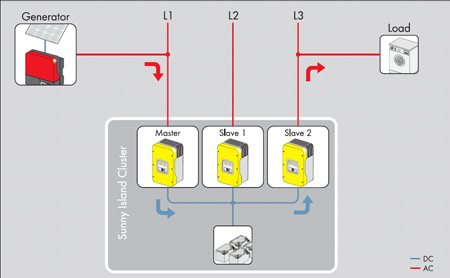

2ª Esta otra opción además de resultar más cara, no se que ventajas podría traer, además si se conecta el aporte del aerogenerador a una fase solamente, ¿no se descompensaría el sistema trifásico? ¿alquien sabe porque tiene dos campos solares independientes?
Archivo adjunto 7625

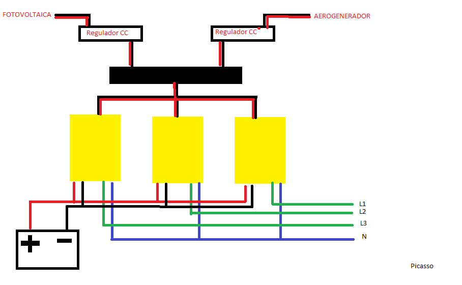

3ª Por último esta otra combinación, ¿es viable?
Archivo adjunto 7626
