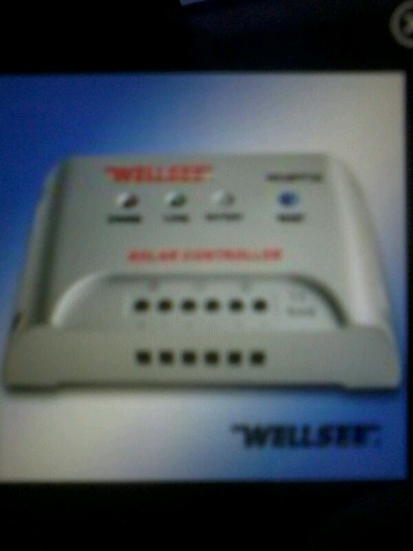

    hola queria hacerles una consulta tengo un amigo que a montado una pequeña instalacion ailada y a puesto un regulador chino mppt y las baterias se le calientan mucho ¿puede ser que el regulador no corte cuando esten cargadas? una de ellas a llegado asta el punto de incharse, porsupuesto a desconectado todo en cuanto sucedio esto ¿la bateria q se a inchado vale? ¿o esta rota?

    o bien no a cortado o lo mas facil es que cargase en sobretension hasta que se a muerto, lo que ocurre es que antes de incharse de veria averse quedado seca pues el gas que producen sale por los tapones, no seria bateria de gel y ha estado realizando una ecualizacion el regulador.

    la marca del regulador es WELLSEE

    Predeterminado Re: regulador chino y se calientan las baterias
    aki os mando una foto del regulador
    jjjjjjj ya se lo avise pero (el dinerito viene muy bien) esa fue su respuesta
    Ahora otra foto con un hachazo por la mitad!

    entonces la bateria que se a inchado esta rota? y la otra? la otra se calento mucho pero no llego a incharse marcaban casi 18v de carga
    14.170
    18v en carga y ecu son 15, puede ser que las haya matado, solo usandolas se sabrá.

    Vaya regulador si es lo mismo que no estuviera esta pasando directamente el voltage de los paneles a las baterias, lastima de baterias la inchada no te sirve te dura nada y en pocas semanas muere ya que seguramente se mezcla los vasos internos me paso con una bateria GEL de 12V 7Ah cargandola con un cargador para bateria de coche.

    Ni mppt ni pwm si no tienen ajuste para esas baterías. Tu espera al juta que es primo del otro, otra joya...XD

    Si se busca Wellsee mppt en google lo primero que sale es un vídeo dónde lo abren y dicen que de MPPT no tiene nada:
    14.170
    Y eso que el BZ que se puso despues también tuvo sus problemas.... pero es wellsee es de risa XD. Conozco los videos.
