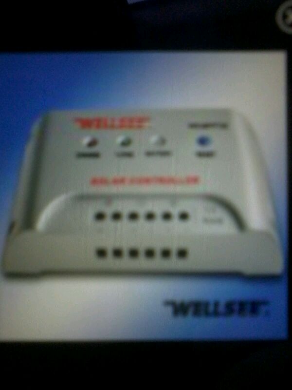

hola queria hacerles una consulta tengo un amigo que a montado una pequeña instalacion ailada y a puesto un regulador chino mppt y las baterias se le calientan mucho ¿puede ser que el regulador no corte cuando esten cargadas? una de ellas a llegado asta el punto de incharse, porsupuesto a desconectado todo en cuanto sucedio esto ¿la bateria q se a inchado vale? ¿o esta rota?

o bien no a cortado o lo mas facil es que cargase en sobretension hasta que se a muerto, lo que ocurre es que antes de incharse de veria averse quedado seca pues el gas que producen sale por los tapones, no seria bateria de gel y ha estado realizando una ecualizacion el regulador.

Hola Ivanbuho, ¿puedes decir la marca/modelo del regulador, para tenerlo en cuenta ya que estoy haciendo una comparativa de reguladores?
Gracias y un saludo!
Re: regulador chino y se calientan las baterias
ahora mismo no lo se pero lo miro y lo pongo en el foro
Y el tipo de batería también.
la marca de la bateria SULIGHT sp 12-80
No se si son gel agm o liquidas, pero que se hinchen es peor en las primeras. Mira las tensiones de carga que usa, pero no en el manual si tiene si no con un polimetro.
no no son de gel
la marca del regulador es WELLSEE

Archivo adjunto 7616
aki os mando una foto del regulador

Ahora otra foto con un hachazo por la mitad!
entonces la bateria que se a inchado esta rota? y la otra? la otra se calento mucho pero no llego a incharse marcaban casi 18v de carga
18v en carga y ecu son 15, puede ser que las haya matado, solo usandolas se sabrá.

Vaya regulador si es lo mismo que no estuviera esta pasando directamente el voltage de los paneles a las baterias, lastima de baterias la inchada no te sirve te dura nada y en pocas semanas muere ya que seguramente se mezcla los vasos internos me paso con una bateria GEL de 12V 7Ah cargandola con un cargador para bateria de coche.

Ni mppt ni pwm si no tienen ajuste para esas baterías. Tu espera al juta que es primo del otro, otra joya...XD

Si se busca Wellsee mppt en google lo primero que sale es un vídeo dónde lo abren y dicen que de MPPT no tiene nada:
http://www.youtube.com/watch?v=UvDr0hZKbnk
Y eso que el BZ que se puso despues también tuvo sus problemas.... pero es wellsee es de risa XD. Conozco los videos.
