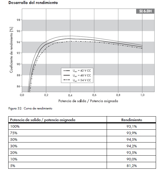

    En inversores de conexión a red (sin transformador) se llegan a eficiencias medias de hasta 98%. Pero los inversores de aislada, trabajando con transformadores, tienen un rendimiento bastante inferior. También hay diferencias interesantes entre los fabricantes. Hay chinos que dan en sus especificaciones rendimientos máximos de claramente por debajo del 90% y hay otros, como SMA, que dan rendimientos máximos de un 95%. Y si de los primeros solamente tenemos este dato especificado (probablemente sin estar certificado ni nada) de, por ejemplo, eficiencia máxima 88%, no me quiero ni imaginar qué rendimientos dan de verdad y en condiciones más desfavorables.
    Adjunto una curva de rendimiento de un SMA SI 6.0H, supongo que los datos son bastante fiables. Incluso dan varias curvas de rendimiento (según tensión de batería, ya que esta también influye).
    Miniaturas adjuntadas Miniaturas adjuntadas Eficiencia de conversion Inversor Victron Phoenix Compact 12/1200 VA segun carga.-curva-rendimiento-6.0h.jpg

    Buenas.
    Pues ese tipo de información es la que me interesa.
    En los inversores de red, su eficiencia es más alta porque la tension de entrada es mucho más alta.
    En los datos que dan para SMA 6.0H, a parte de ser el fabricante más serio y de mejor calidad, o al menos uno de los referentes, se manejan eficiencias del 90-94% pero a 48v. Porque a 12v le puedes quitar un 10% de eficiencia de conversion.
    Tambien, como suele ser habitual, el mayor rendimiento se encuentra sobre el 30-50% de carga, manteniendo muy buenas cifras sobre el 75%.
    Con poca carga y alta carga, los inversores son mucho menos eficientes. Tambien sucede lo mismo cuanto más diferencia de tension hay que transformar, por lo que por definiciion sera más eficiente un inversor de 48v cc que uno de 12v cc, sinembargo, en todas las cifras de eficiencias maximas declaradas son practicamente iguales, cuando creo que la realidad dista bastanta de los datos declarados.
