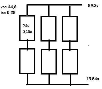

    Hola de nuevo tras dar varias vueltas decidí estirar mas la cartera jeje a ver que os parece:
    -Paneles solares 235w entre 5-6 60 celdas marca gm
    210€ unidad
    -Regulador 60A CM6024Z solar PWM 24v 1440W
    70€ iría muy sobrecargado con 6 paneles?
    -Baterías 12V 220 (c20) AH Sai plomo colocadas en serie-paralelo para 24v en 440 AH entre 4-8 unidades
    161€ unidad seran suficientes? xD o me seria mejor 10-12?
    -convertidor 5000-1000w de onda pura 24VDC-230VAC
    409€ (en esto tengo dudas, merece la pena traer uno de china? o compro uno menos potente aquí en España por un precio similar de unos 2000w 3000w? si algún experto puede aconsejarme
    El objetivo es que la casa pueda llegar a funcionar como una normal, solemos gastar 3-4 kwh al día. Lavadora,nevera o microondas por separado aguantaría?. La media normal de la casa no suele pasar de 300w de consumó actualmente, salvo conectando los citados anteriormente se llegaron a picos de 3,3kw.
    gracias de antemano, por vuestro tiempo y paciencia
    Última edición por caesaris2184; 09/05/2013 a las 01:38

    Esos paneles necesitan un regulador mppt, y ese que dices es un misero juta. La configuración de baterías es mala idea y habría que ver el inversor.
    Tiene mala pinta.

    por lo que he leído deberían ser paneles de 72 celdas para que funcionara correctamente con ese regulador no?
    que mppt me aconsejarías? si comprara esas placas
    lo de las baterías no entiendo por que seria mala idea, digamos 4 baterías a 24v 440am en serie-paralelo
    Nombre:  Sin título.png
Visitas: 418
Tamaño: 9,0 KB
    14.170
    Predeterminado Re: Mi proyecto solar
    Si, de 72 celulas y ese set de batería con 4 aún pero las 8 que dices ya me chirría un poco.

    Mejor así, pero las baterías en vez de ser de 12V serian a 24V.
    http://www.solarweb.net/forosolar/at...-basico-d1.jpg

    Saludos de nuevo tengo una consulta para los expertos, seria posible seriar 5 paneles de 240w 24v 60 cells en un mppt que admite 150v de entrada?
    o seria mejor seriarlos de dos en dos y dejar uno a 24v 48+48+24v o 48+64?
    o ponerlos serie/paralelo y dejar el otro de 24v suelto
    otra opción conseguir otro panel igual y hacer tres series de dos o dos series de tres paneles? que me recomendáis como mas viable?
    hacer dos grupos de 3 me permitiría ahorrar en sección, y si se pudiera seriar los 5 mejor aun.
    gracias

    Serialos como máximo de tres en tres, y como mínimo de dos en dos. Y nada de poner en paralelo, a una serie de dos o de tres paneles, un sólo panel. Saludos

    Gracias por tu respuesta. en el caso de 5 tu como los pondrías?sin pasar los 150v
    El voc es de 36,99 y el isc 8,49 si conecto mas de 4 paneles en series de 2 podría llegar a pasar los 150v del mppt. por eso decia lo de serie/paralelo. 2 series de 3 en series/paralelo para tener un Voc 73.98 isc 24,24
    Son paneles SL606 de 240w

    Con paneles de 60 células no hay manera de conectar 5 unidades a un MPPT de hasta 150 V para un sistema de 24 V.
    Las posibilidades son:
    - 4 paneles: 2 series de dos
    - 6 paneles: 2 series de 3 o 3 series de dos

    Saludos tras muchas vueltas he optado por estos componentes, si algún experto puede confirmarme si son buena elección, muchas gracias.
    6 Paneles gm 190/24 72cells
    1 Regulador Morningstar TS-MPPT-45
    1 Inversor/Cargador Hibrido TAB VX-1 3000VA/2400W
    4 TAB Motion 250Ah C100
    Mi idea es poner los seis paneles en serie paralelo, serian estos datos correctos? me daría el regulador de esta manera para añadir en un futuro otros 6 mas? de no ser así optaría por un midnite 150-200 me gusta mas por precio que el Ts-60
    Nombre:  paneles serie-paralelo.jpg
    Los dibujos están bien, el regulador te vale para eso paneles, hasta llegar a los 1600 pico pero nada mas. Muuucho mejor poner vasos que no monoblocks en paralelo.
