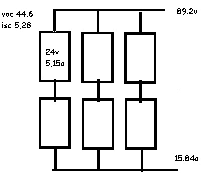

    Saludos tras muchas vueltas he optado por estos componentes, si algún experto puede confirmarme si son buena elección, muchas gracias.
    6 Paneles gm 190/24 72cells
    1 Regulador Morningstar TS-MPPT-45
    1 Inversor/Cargador Hibrido TAB VX-1 3000VA/2400W
    4 TAB Motion 250Ah C100
    Mi idea es poner los seis paneles en serie paralelo, serian estos datos correctos? me daría el regulador de esta manera para añadir en un futuro otros 6 mas? de no ser así optaría por un midnite 150-200 me gusta mas por precio que el Ts-60
    Archivo adjunto 7460
    Las baterías dudo si ponerlas en serie-paralelo con el riesgo que contrae... tomaría todas las medidas necesarias, como se explica en la guía del foro. O optar por otro tipo de ellas unas TOPzS 353 por ejemplo. Mis necesidades son 2,5-3 kwh
    Archivo adjunto 7461
    Gracias de nuevo a todos, por este magnifico foro, del que estoy aprendiendo mucho
    Ya se que soy un pesado, pero es que no entiendo a la gente, por lo que te cuesta ese regulador ¿no te interesa mas colocar un MidNite?, lo digo por las ampliaciones futuras, que te garantizo que las habrá.
    De todas maneras, ese regulador es demasiado justo para esa potencia en placas, sobretodo un día frío y de sol radiante de invierno, te puedes montar en mas de 48A a 24V.
    ¿Tu has leído lo que dice la Wiki de solarweb de las baterías en paralelo?, pues eso, solo cuando no queda mas remedio, mejor a elementos de 2V.
    Si por prestaciones el midnite arrasa a sus competidores según algunas comparativas
    Los paneles los quiero poner a 48V 3 series de 2 conectadas en paralelo.
    Los reguladores MPPT de gama alta, te permiten eso y mas, los buenos trabajan sin problemas hasta 150V, los hay de hasta 200V o mas, pero lo normal de momento, son los 150V, con los que puedes colocar sin problemas series de una, dos o tres placas si son de 72 células y si son de menos células dependerá de la cantidad de estas que tenga el panel podrán ser 4, 5 o 6, vamos, hasta que sumen algo menos de 150V en circuito abierto.
    Los de gama alta, algunos, tiene una cantidad de voltaje sobre lo máximo admitido para que no se “churrasquen”.
