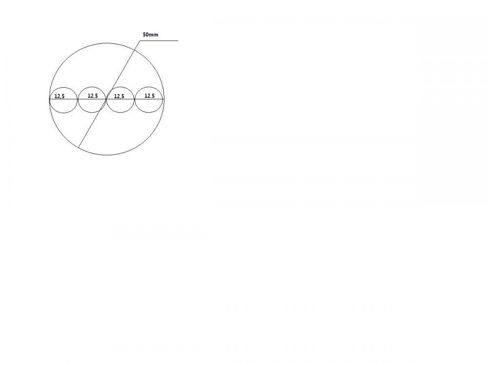

  14. #39
    ago 2010
    alicante
    5.317
    Predeterminado Re: Inversor hibrido
    Lo mismo da 2 de 16 mm2 en paralelo que 1 de 32 mm2. Lo que pasa es que 2 de 16mm2 se enfrían mejor que 1 de 32mm2. Y no digamos 50 de 1mm2.
    También es cierto que a la corriente alterna le gusta ir por la parte exterior del cable, disminuyendo la densidad de corriente a medida que nos acercamos al centro del cable. Más diferencia cuanto mayor es la frecuencia. Cosas del electromagnetismo....
    Pero a la frecuencia de la red, no hay mucha diferencia.
    Ah! y no hay que confundir sección con diámetro. 2 mangueras de agua de 12,5mm caben una al lado de la otra dentro de 1 de 50mm.
