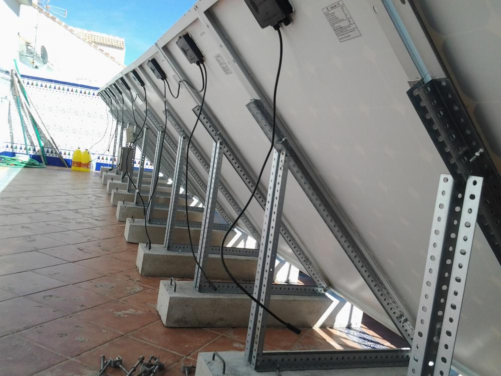

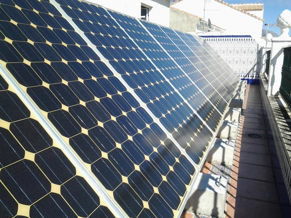

    gracias fhoton muchas gracias de verdad por tu ayuda dejo por aqui las fotos de como llevo la instalacion [ATTACH=CONFplaca de induccion y termo electrico con fv-2013-03-15-15.10.40.jpgIG]6951[/ATTACH]
    placa de induccion y termo electrico con fv-2013-03-15-15.10.16.jpg en esta se puede ver la estructura que ya esta galvanizada y asi evito oxidaciones

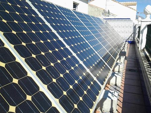

    Que pena de valla XD, si se nota que los paneles son de segundas nupcias, algo amarillos pero nada serio.
    jul 2010
    Vega Baja del Segura
    2.682
    Predeterminado Re: placa de induccion y termo electrico con fv
    algo amarillos
Nombre: 2013-03-15 15.10.40.jpg
Visitas: 653
Tamaño: 180,9 KB
    rosmari51 está desconectado Forero
    may 2012
    castellon
    368
    Esos paneles mucho mas para atrás, sino tendran muchas sombras en invierno con la valla.

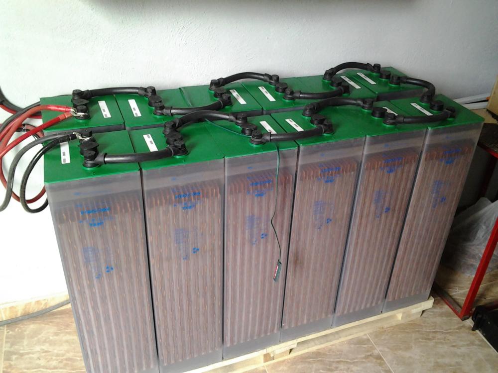

    placa de induccion y termo electrico con fv-2013-04-09-09.38.04.jpg aqui os dejo una foto de las baterias opzs 1300ah c-100

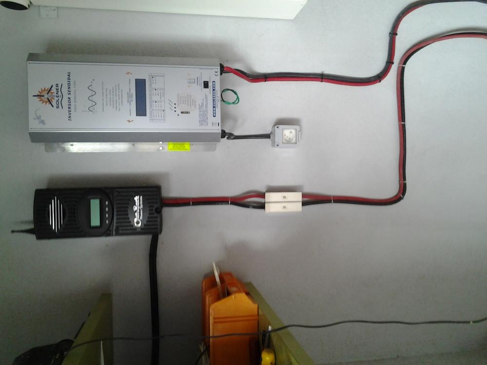

    placa de induccion y termo electrico con fv-2013-04-04-10.01.42.jpg en esta foto se puede ver el regulador 60ah y el inversor 5000w
