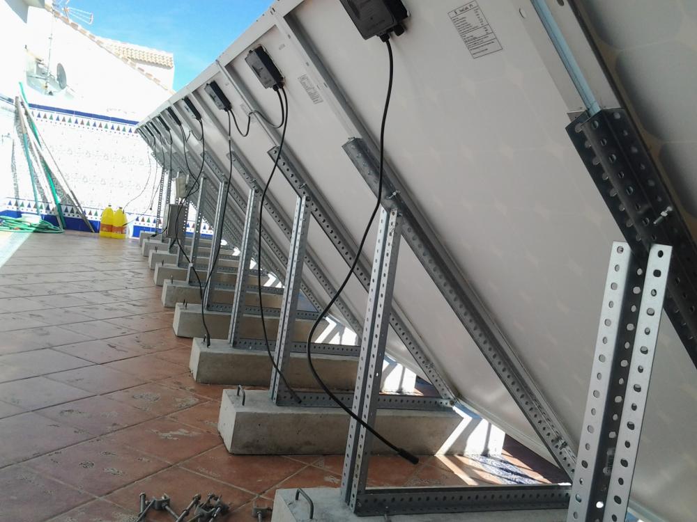

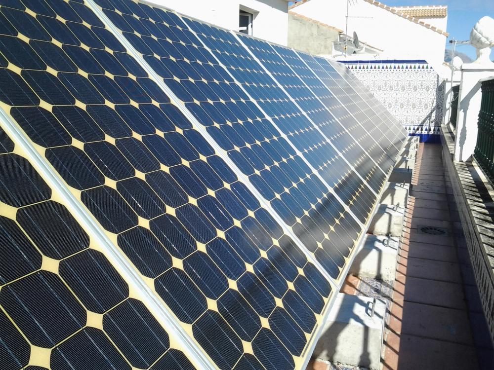

gracias fhoton muchas gracias de verdad por tu ayuda dejo por aqui las fotos de como llevo la instalacion [ATTACH=CONFArchivo adjunto 6951IG]6951[/ATTACH]
Archivo adjunto 6952 en esta se puede ver la estructura que ya esta galvanizada y asi evito oxidaciones
Re: placa de induccion y termo electrico con fv
Que pena de valla XD, si se nota que los paneles son de segundas nupcias, algo amarillos pero nada serio.

Esos paneles mucho mas para atrás, sino tendran muchas sombras en invierno con la valla.
si fhoton los paneles son de segunda mano por eso estan un poco amarillos, es que los pille a muy bien de precio, el resto del equipo si lo estoy comprando nuevo a estrenar ya ire subiendo mas fotos y preguntandoros mas dudas conforme se me vallan presentando y conforme pueda ir instalando porque conforme esta la cosa tiene que ser poco a poco, gracias a todos por los consejos y tendre en cuenta lo de la sombra de la valla GRACIAS

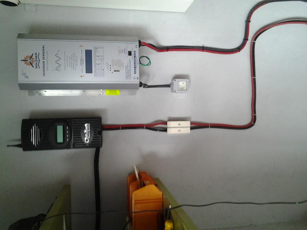

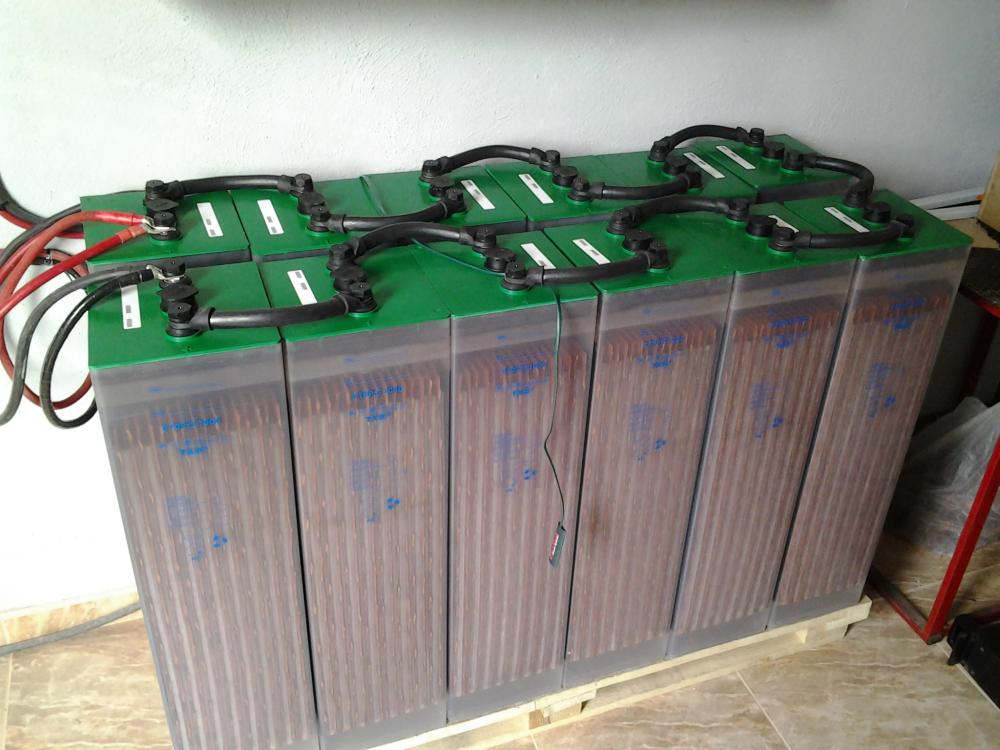

Archivo adjunto 7137 aqui os dejo una foto de las baterias opzs 1300ah c-100
Archivo adjunto 7138 en esta foto se puede ver el regulador 60ah y el inversor 5000w
