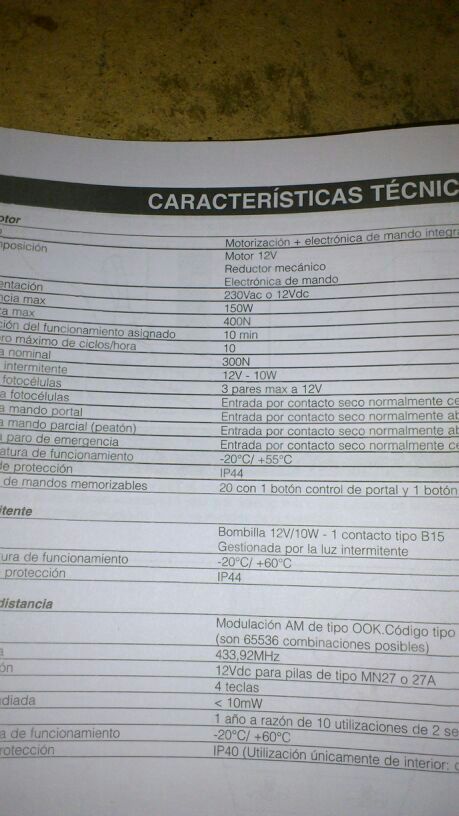

    hola a todos soy nuevo por aquí y en esto de as energías renovables . tenemos un terreno en las afueras de la ciudad y no llega la luz la idea en un futuro es instalar unos paneles para mas consumo(pero eso mas adelante), ahora quería poner un motor que tengo en la barrera y no se que instalación necesitaría
    alguien me puede orientar
    os pongo las caracteristicas del manualmontar motor en una barrera-img-20130303-wa0001.jpg
    gracias
    Avatar de vespertilum
    sep 2009
    Zaragoza
    636
    Predeterminado Re: montar motor en una barrera
    Hola, pues lo primero sería determinar los consumos.
    En esa hoja se pueden ver dos consumos: 150 W del motor y 10 W de una luz intermitente.
    Falta saber cuántas veces se va a abrir y cerrar la puerta al día como máximo, y los tiempos de apertura y cierre, además se supone que esa luz intermitente se conecta de forma simultánea al motor.
    No sé si en stand-by tendrá algún consumo, si lo tiene hay que considerarlo también.
    Por último tendrías que especificar esa futura ampliación de consumos, por potencia y horas de cada uno. Así podremos ver cómo hacer una instalación a 230 V ca ampliable que te sirva ahora y después, o bien dos independientes alimentando la barrera directamente a 12 V cc.

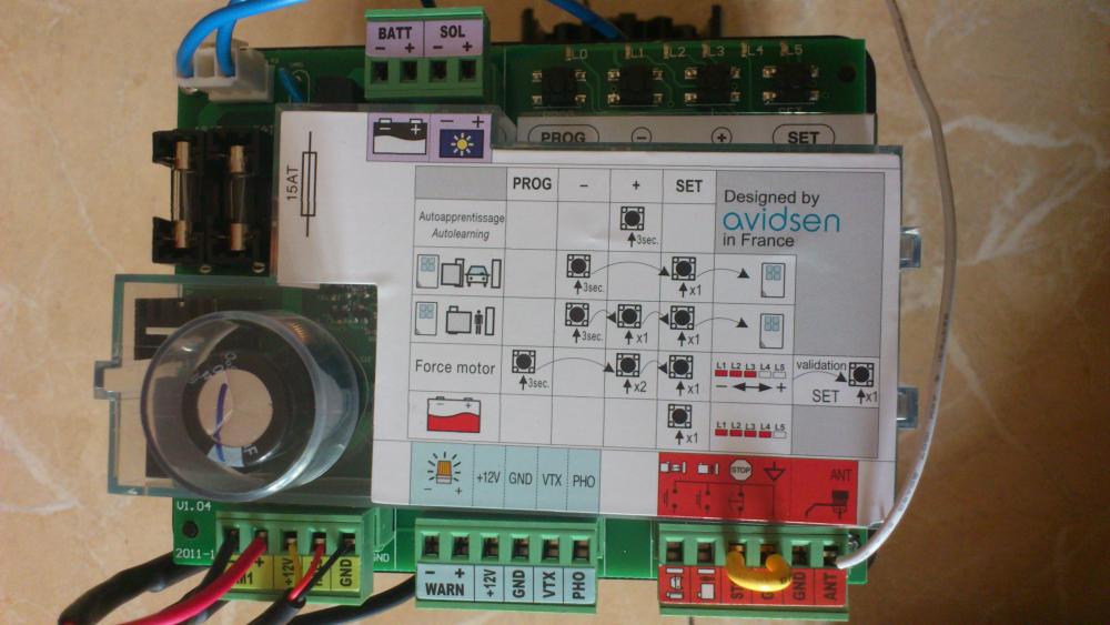

    mjj
    mjj está desconectado Forero Junior
    mar 2013
    mallorca
    16
    aqui os dejo una imagen de la placa
