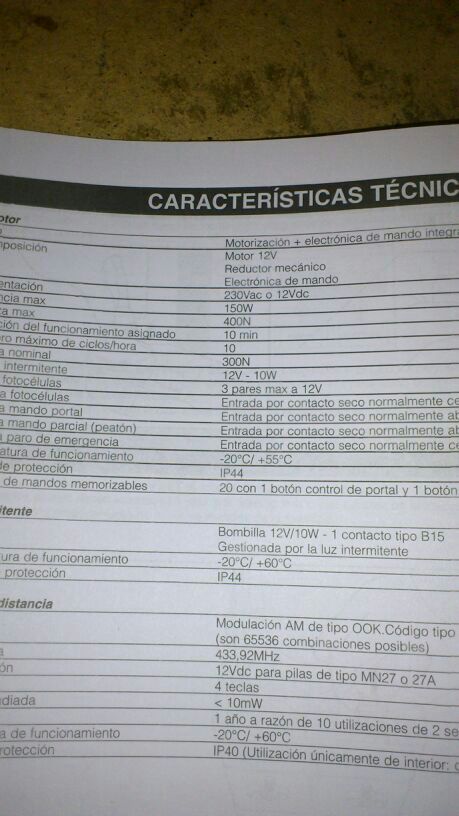

hola a todos soy nuevo por aquí y en esto de as energías renovables . tenemos un terreno en las afueras de la ciudad y no llega la luz la idea en un futuro es instalar unos paneles para mas consumo(pero eso mas adelante), ahora quería poner un motor que tengo en la barrera y no se que instalación necesitaría
alguien me puede orientar
os pongo las caracteristicas del manualArchivo adjunto 6845
gracias

Hola, pues lo primero sería determinar los consumos.
En esa hoja se pueden ver dos consumos: 150 W del motor y 10 W de una luz intermitente.
Falta saber cuántas veces se va a abrir y cerrar la puerta al día como máximo, y los tiempos de apertura y cierre, además se supone que esa luz intermitente se conecta de forma simultánea al motor.
No sé si en stand-by tendrá algún consumo, si lo tiene hay que considerarlo también.
Por último tendrías que especificar esa futura ampliación de consumos, por potencia y horas de cada uno. Así podremos ver cómo hacer una instalación a 230 V ca ampliable que te sirva ahora y después, o bien dos independientes alimentando la barrera directamente a 12 V cc.

La barrera se abrirá pocas veces ya que es en el campo y no vivimos allí. yo creo que abriremos y cerraremos una vez al día o menos igual hay días que no vamos . y los fines de semana alomejor 2 o 3 veces al día . por a luz de 10w no me preocupa si no la pongo no hay problema. esto es lo que mas me interesa lo de ampliar sera mas adelante, sera otro tema independiente a la puerta ya que estará alejado y aun no he construido nada ademas la inversión es mucho mas creo yo y ahora mismo estamos con otros proyectos

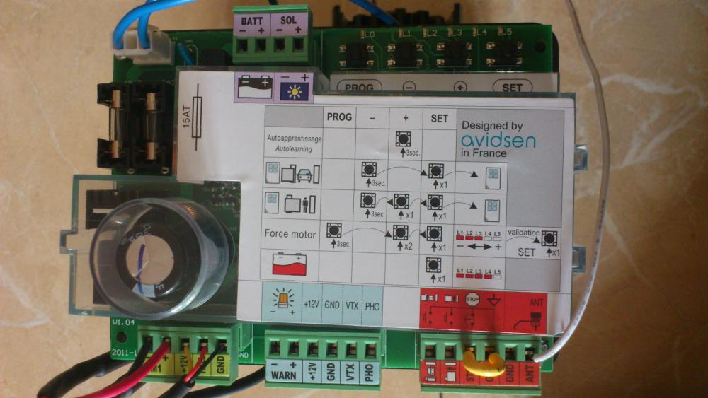

Si os interesa puedo colgar una foto de la placa que lleva el motor

Lo que necesitas para eso es bien pequeño. Ademas es motor es de 12v por lo que ni siquiera tienes que poner inversor
Re: montar motor en una barrera
Ya calculando para el futuro (más uso de la barrera), creo que con una batería AGM de unos 20 Ah más placa de 20 Wp y regulador pequeñito de 3 A ya irías sobrado. AGM por el tema de las relativamente altas intensidades; aparte es sellada y libre de mantenimiento.

aqui os dejo una imagen de la placa
