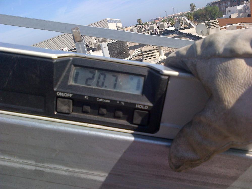

    Hola, alguien me podría indicar si hay algún tipo de herramienta para poder orientar los paneles a una inclinación exacta?

    Falsa escuadra, bien barata en ferreterias.

    Esta es la mía, ojo el nivel de inclinación variable es el de la derecha.

    Altura en el punto mas alto= longitud de la placa x seno del angulo que quieras poner
    Ejemplo: angulo 30 grados, largo de placa 1.2 mt ----> 1.2 x 0.5= 0.6 mts
    un buen medidor de nivel...

    Una calculadora, conocimientos básicos de trigonometría y una cinta métrica también valen...

    Existen unas cuantas aplicaciones de smartphones y funcionan muy bien.

    con un smartphone lo tienes todo.
    brujula para orientación y inclinometro para inclinación, tanto en % como en grados

    para smartphone, busca "Smart tools".
    ¡Anda si yo tengo uno de esos y ni me acordaba!.
