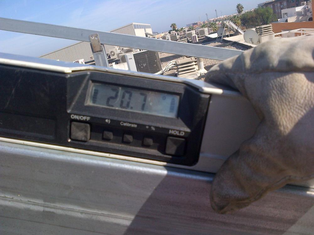

Hola, alguien me podría indicar si hay algún tipo de herramienta para poder orientar los paneles a una inclinación exacta?

Falsa escuadra, bien barata en ferreterias.
http://www.servovendi.com/media/cata..._40cm_23_1.jpg
Esta es la mía, ojo el nivel de inclinación variable es el de la derecha.
Altura en el punto mas alto= longitud de la placa x seno del angulo que quieras poner
Ejemplo: angulo 30 grados, largo de placa 1.2 mt ----> 1.2 x 0.5= 0.6 mts

un buen medidor de nivel...
Una calculadora, conocimientos básicos de trigonometría y una cinta métrica también valen...
Existen unas cuantas aplicaciones de smartphones y funcionan muy bien.
con un smartphone lo tienes todo.
brujula para orientación y inclinometro para inclinación, tanto en % como en grados
para smartphone, busca "Smart tools".
