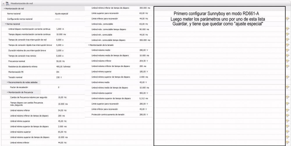

    buenas...
    pues no era por tener menos demanda o exceso de potencia.
    He probado a intercambiar los strings en la entrada cc del inversor, y el que no arrancaba ha pasado a arrancar y viceversa, o sea que para mi sorpresa lo que fallaban eran físicamente los 11 módulos de "la parte alta de la instalación" que son los que no arrancan en ambos casos, sólo me funcionaba al 100% de potencia poniéndolos todos los módulos en un canal usando las dos entradas A y B del mismo (resultando un paralelo de 11 y 11)... como está nublado hoy no ha sido problema un posible exceso de corriente.
    Pues bien, en sma me decían que los módulos estaban polarizados y tal... y yo no me lo creo, porque entonces no sacarían la potencia que sacaban... al grano:
    -He vuelto a llamar a SMA y esta vez me ha atendido otro chaval (se llama Jose), quien me ha dicho de probar a arrancarlo con el icp conectado/desconectado (para tener red al sb a través del ac2 del island), con neutro a tierra y sin... y no era la solución, los 11 módulos seguían sin pirular.
    Hasta que al final, hemos llegado a probar de poner el inversor en modo RD661, entonces sí que iban los dos canales, pero en modo aislada no... A mi no se me había ocurrido probar eso porque veía de cajón que tiene que estar en modo aislada para trabajar con el island.
    Entonces lo que me ha dicho es que le meta los parámetros a mano (unos que me ha dado él), que por lo que he visto son para que funcione en modo conexión a red de la calle, pero con más margen de variación de frecuencia y modificación de algún que otro parámetro...
    Ahora viene lo mejor... a parte de que así el inversor arranca los dos canales perfectamente y ya saca el 100% de potencia, la lavadora me funciona MUCHO MUCHO mejor que antes, de hecho ha conseguido terminar un lavado completo con centrifugado y el arranque del motor a penas ha hecho cosas raras; eso sí hoy es nublado y no hay exceso de producción, con lo cual no hay modificación de frecuencia por exceso de potencia, veremos a ver cuando haga sol. Pero al menos, ya sé que así me funciona.
    A esto se llama matar tres pájaros de un tiro (string, lavadora, y buen rollito en casa).
    Los sma tienen muchas triquiñuelas, pero poco a poco se dejan domesticar.

    pongo aquí los parámetros que me han dado en SMA.

    me han llamado de sma hace una hora, para pedirme que colabore en el problema de las lavadoras, de momento me han hecho actualizar el firmware del sunnyboy de la 2.51 a la 2.54 (el del island está al día).
    Ahora con el nuevo firmware ya me arranca los dos canales mpp bien, con la config en offgrid, sin necesidad de tener que modificar nada.
