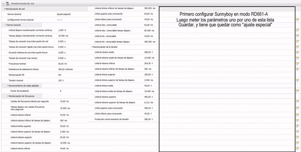

Hasta que al final, hemos llegado a probar de poner el inversor en modo RD661, entonces sí que iban los dos canales, pero en modo aislada no... A mi no se me había ocurrido probar eso porque veía de cajón que tiene que estar en modo aislada para trabajar con el island.
Entonces lo que me ha dicho es que le meta los parámetros a mano (unos que me ha dado él), que por lo que he visto son para que funcione en modo conexión a red de la calle, pero con más margen de variación de frecuencia y modificación de algún que otro parámetro...
Ahora viene lo mejor... a parte de que así el inversor arranca los dos canales perfectamente y ya saca el 100% de potencia, la lavadora me funciona MUCHO MUCHO mejor que antes, de hecho ha conseguido terminar un lavado completo con centrifugado y el arranque del motor a penas ha hecho cosas raras; eso sí hoy es nublado y no hay exceso de producción, con lo cual no hay modificación de frecuencia por exceso de potencia, veremos a ver cuando haga sol. Pero al menos, ya sé que así me funciona.
A esto se llama matar tres pájaros de un tiro (string, lavadora, y buen rollito en casa).
Los sma tienen muchas triquiñuelas, pero poco a poco se dejan domesticar.
Archivo adjunto 6839
pongo aquí los parámetros que me han dado en SMA.
