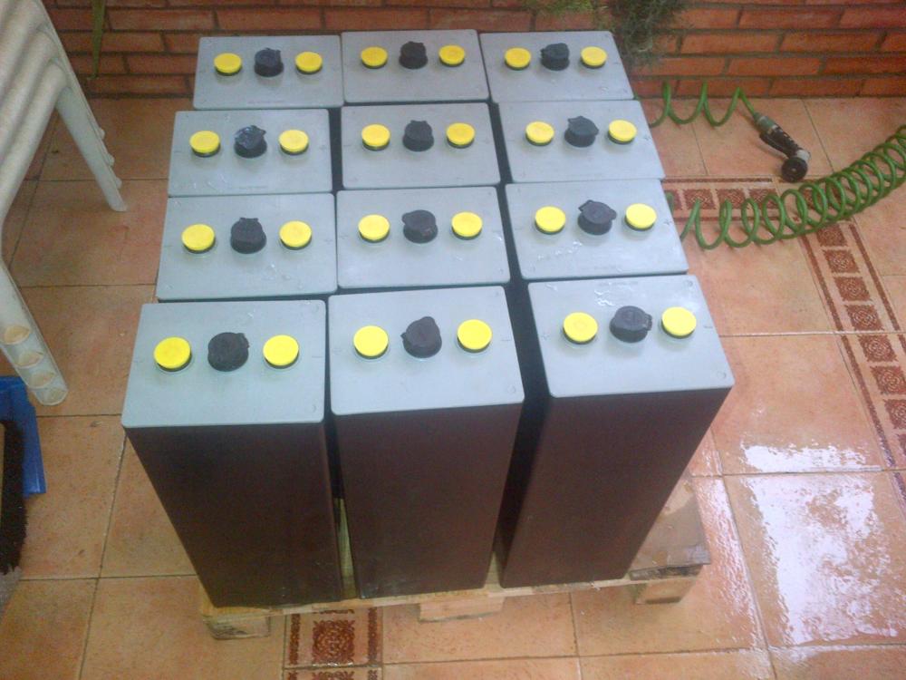

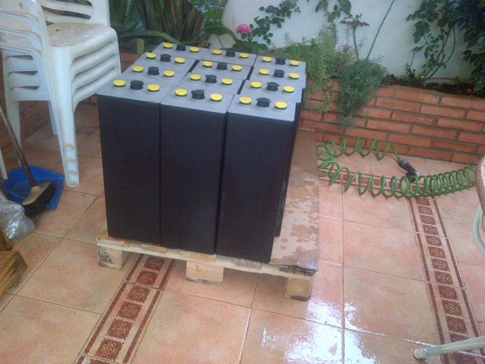

    Buenos dias a todos los compañeros del foro.
    Al final he conseguido "seguir mi camino" hacia la semi-aislada y me he dejado de vasos de traccion y me lanzado a por los estacionarios convencionales.
    Las recibí ayer, engañe a un amigo (hay que ser sincero) y desmonte mi cementerio de baterias monoblok y lo cambie por 6 preciosos vasos, que no pensaba que serian tan altos! aunque me sobra espacio, y realmente los esperaba más pesados, asi que menos complicaciones de las esperadas, aunque el fleje de acero tenia una mala leche que no veas.
    Lo primero que he advertido es que 1 vaso tenia el nivel cerca del minimo, 3-4 estan como a un 25% de nivel (entendiendo 0% min - 100% max nivel) y el ultimo sobre el 50% del nivel.
    Tras montar los vasos, hice una medicion de tension y me dio 12,40v, asi que hoy los estoy cargando "hasta arriba" antes de rellenar electrolito hasta un 75%, ya que no quiero ponerlas al 100% para no perder densidad.
    Mi primer "fallo" es que no medí densidad antes de empezar a cargar esta mañana, pero lo haré en todos los vasos antes de rellenar agua destilada.
    He mirado el escueto folleto que venia con las baterias y parece que tengo las siguientes referencias, que me gustaría que me confirmarais:

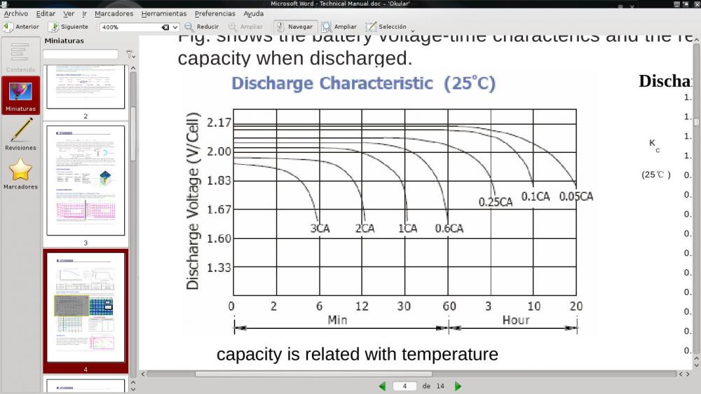

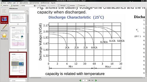

    Ayer, tras una carga completa para sincronizar el Victron, hice algunos consumos y me salieron las mismas dudas que a otros foreros.
    Estamos hablando de 625 Ah c10 y 816Ah C100
    Cuando tenia consumidos 32Ah, con una descarga de 38A (aprox C15) me marcaba 12v pelaos.
    Con 56Ah consumidos, con una descarga de 33A (no llega a C20) marcaba 11,97v y SOC 92%.
    Con 63Ah consumidos, con una descarga de 15A (C50 como mucho), marcaba 12,10v con SOC 91%.
    Realmente me parece una tension BAJISIMA para estar al 90% de SOC y con unas intensidades bastante moderadas, teniendo en cuenta que admite hasta un c10 = 62A.
    Mirando temas por el foro parece que es bastante "normal" incluso verla moverse en descargas C20-C30 por 11,80v con SOC de 50% por ejemplo.
    A ver si los que teneis acumuladores estacionarios grandes podeis confirmar que esto es normal, porque yo ya me estaba tirando de los pelos, siendo nuevas y totalmente cargadas (o eso creo).

    Compartiendo con vosotros mis nuevas TAB TOpzs 625Ah  C10 812Ah C100-img-20130305-00517.jpgCompartiendo con vosotros mis nuevas TAB TOpzs 625Ah  C10 812Ah C100-img-20130305-00518.jpgbueno, en mi pequeña experiencia, os comento que hoy me han llegado mis 12 vasos EPZS 920Ah, he medido y están todos a 12,14 -12,13 y 12,15 voltios. A ver si el viernes los pongo en marcha y voy comentando...
    También he leído en el manual del sunny island que las tensiones nominales por celda para tracción son diferentes que para estacionarias...
    Ya vamos comentando.

    Y en lo que respecta a la tensión de los elementos con respecto al tiempo, adjunto una gráfica:
    Compartiendo con vosotros mis nuevas TAB TOpzs 625Ah  C10 812Ah C100-discharge-v-t.jpg

    Esos valores de tensión no son normales. Mira la gráfica. A un ritmo de 38A , 32 Ah representa un tiempo de unos 50 min. de descarga.
    Si la batería estaba completamente cargada, al cabo de 50 min debería estar bastante más alta.
