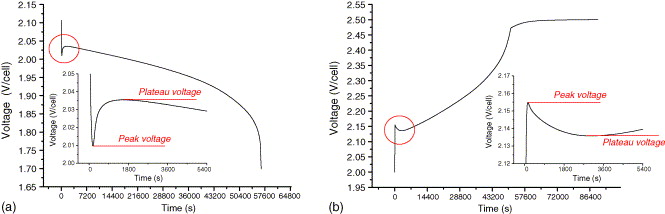

    Adjunto una gráfica de una descarga de una batería. Al principio hay un fenómeno que se llama "coup de fouet". Es una bajada súbita de la tensión
    para después subir y estabilizarse.

    En esa grafica de tension por vaso, ¿a que intensidad de descarga esta sometida?
    Supongo que sera lineal. Aunque veo que va desde 2,01 con caida en picado a partir de 1,87, y acaba en 1,70.
    Trasladado a 12v serían 12,06v aguantando hasta 11,22v y caida en picado hasta morir en 10,20v.

    No sé a qué intensidad se está decargando el elemento. Sólamente quería mostrar el fenómeno que se produce al iniciar una descarga y que, como es
    normal, va a se más pronunciado cuanto mayor es la intensidad.
    Pero si ves la tabla que publiqué antes con unas descargas que hice yo sobre una 4 OPzS 200, partiendo de elementos totalmente cargados,
    para I=1C(20A), la tensión inicial de 2,08 baja a 2,02 y se mantiene así hasta pasadas 2 horas que baja a 2,01.
    Con 40 A (I=2C), la caída de tensión en el minuto 0 es mayor hasta 1,98 y cambia a 1,975 pasada una hora.
    Esto se puede extrapolar a cualquier capacidad para una batería OPzS.
