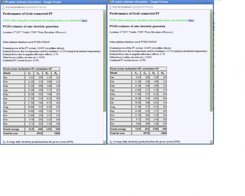

    Con perdidas en el sistema de 10%, mas lo que te dice el programa y probando con varias inclinaciones, pongo de ejemplo la 52 que es la optima, comprobado, para invierno y azimut 0º, ya que en enero-diciembre tiene las mayores producciones que teoricamente es lo que se busca, y el 38 que es la optima que he encontrado con azimut 45º y por ultimo os pongo 30º para observar que la produccion media sube un poco pero la produccion en el peor mes baja.....
    Pues no quiero ser pesado, pero.... Por cierto, antes había metido la localización Valencia.
    Pero ya digo, la diferencia entre 45º y 38º no merece ni la discusión.
    Claro que no merece la discusion, mucho mas factible soporte a 38º que a 45º, pero date cuenta que yo hasta ahora buscaba aumentar lo maximo posible la produccion en dic-ene

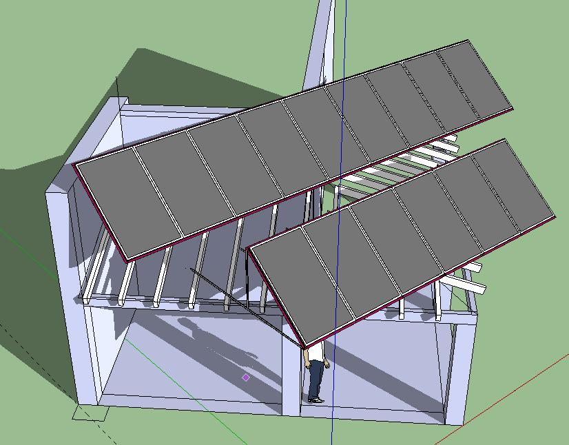

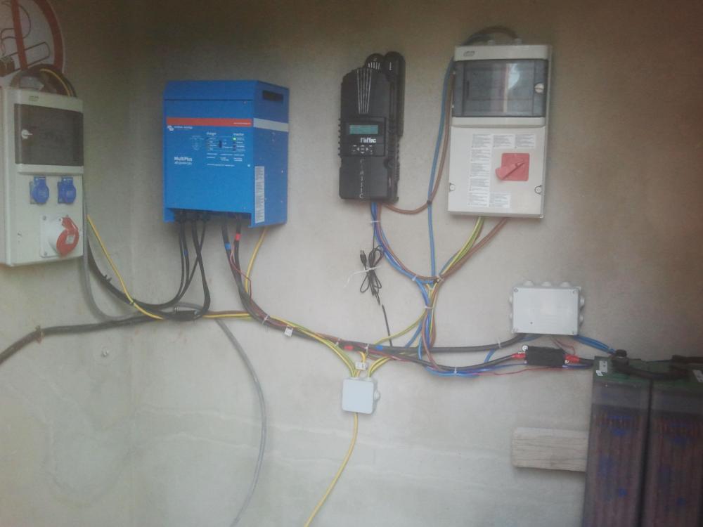

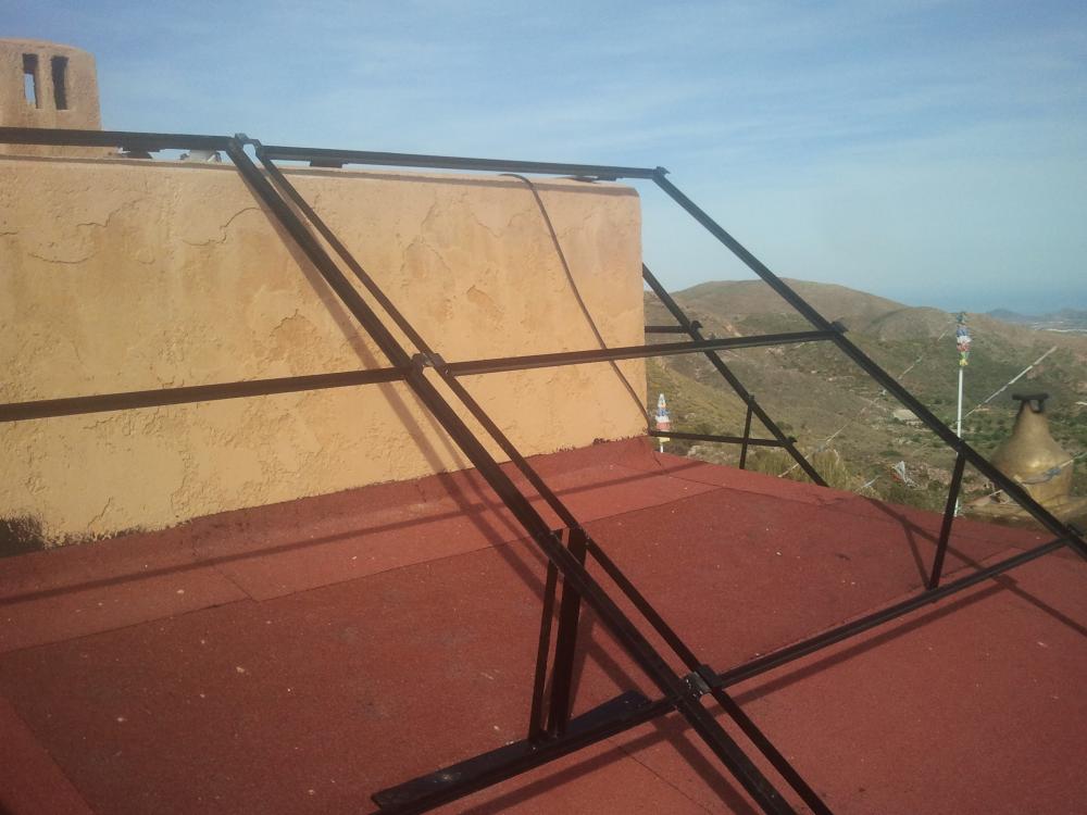

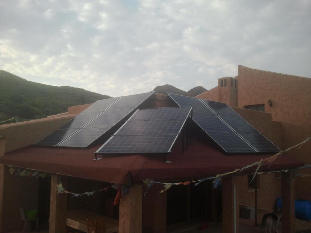

    -Primero me gustaria avisaros para que no saqueis la shotgun, los paneles no estan orientados, se hizo un diseño de estructura con todos los paneles orientados, tanto si poniamos 12 como si poniamos 15 paneles, finalmente el dueño de la casa decidio que preferia estetica y gastar algo mas para poner los 15 paneles pero sin la mejor orientacion. Termine aceptando esta condicion sabiendo que ellos lo que le interesaba era tener intalacion barata, yo creo que abaratamos mucho en costes con el soporte y tenemos muy buen equipo en cambio, si en proximos años no rinde lo necesario, se baja al suelo que para el dueño ahora no era una opcion y se mejora el rendimiento con el mismo equipo.
    Imagen del diseño: Fotovoltaica de 10.000€-dibujo.jpg
    Imagen final: Fotovoltaica de 10.000€-2013-05-03-19.46.44.jpg
    Equipos: Fotovoltaica de 10.000€-2013-05-03-19.45.41.jpg
    Detalle de los soportes: Fotovoltaica de 10.000€-2013-04-12-18.16.07.jpg

    veo que has puesto un "classis" en vez de un "lite", ¿por....?

    Ahora para unas bandejas o canaletas para que no se vean las vergüenzas.
    Creo que eso va en el presupuesto de ostentación y decoración.
    Pero creo que debería de ir en el presupuesto de cómo lo dejes así en un año se pelan los cables por el sol.

    Pille el classic porque realmente la pantalla me gustaba cuando jugue con ella en Genera, por 100€ puedes hacer muchas cosas y revisar la configuracion, logs y acceso rapido para mi no tiene precio, cierto es que lo manejas todo desde un ordenador pero creo que tome la decision acertada porque yo estoy muy contento y el dueño tambien, aparte tiene un victron b600s que pondre en funcionamiento proximante en la cocina para contralar el soc.
    El tema de canaletas y demas, por debajo de los paneles pense que sin luz directa a los cables especificos para fotovoltaica que vienen con doble funda y son bastante buenos, no hacian falta, la curva que hacen por encima del muro se protegera en breve y desde la caja de conexion al cuarto, hay unos 12 metros de cable 3x25mm con su funda plastica para exteriores, dentro del cuarto cierto es que se ve un poco feo, pero no es de muestra y se puede poner a posterior, aunque sin duda la presentacion mejoraria mucho por muy poco dinero, el problema fue que se acabo y no voy a gastarmelo yo en algo solamente estetico
    Duda: que diametro de cable de tierra habeis puesto en los marcos de los paneles??
