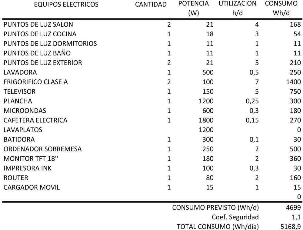

    La elección de estos componentes está basado en un cálculo de 4.700 Wh/día (6.907 Wh/días con pérdidas).
    Por otra parte, yo la primera estimación de los consumos dejo que la haga el usuario, y no hay ni una sola vez que esta primera estimación baje de 10.000 Wh/día. Ya la segunda vez, asesorándole yo, se queda alrededor de 8.000 – 9.000, y una tercera vez, haciendo que haga un gran esfuerzo y sacrificando bastantes consumos, se queda en algo más razonable como los 4.700 indicados. Por esto, creo que no es cuestión de cuáles son sus hábitos de consumo, sino de los hábitos que tendrá que tener para que los consumos sean los adecuados. Si esta situación no se consigue, cualquier instalación fotovoltaica será un fracaso.
    No obstante, en este caso, tendrá un grupo elec. para compensar este desfase, que en el futuro entrará automáticamente con su ATS, con ciertas condiciones.
    Photon, ya se que el FM80 está a tope, ya he planteado el cambio de tensión a 48 V, pero aunque no hay mucha diferencia en precio, no se si al final se adoptará esta tensión. Por mi parte cambiaría sin duda.
    Hlebtomane, el generador ye es existente. Las placas y el regulador suponen un 35 % de la inversión. Ya llevan viviendo en la casa 10 meses aprox. solo con el generador, del que no pueden prescindir porque es la única fuente de energía eléctrica. Con la solución planteada, bajarán las horas de uso del generador. Como en la mayor parte del tiempo sobra potencia del generador, se aprovechará para cargar la batería durante unas horas y por la noche podrán disponer de energía sin tener que tener el generador funcionando. Una vez por semana, habría que cargar totalmente las baterías. Posteriormente cuando se instalen los paneles y el regulador, el generador solo se arrancará ocasionalmente, como ya he indicado.
    Mas que nada me gustaría saber vuestra opinión sobre las posibilidades de los elementos, si veis algún inconveniente para el propósito previsto, o entendéis que existen otros elementos que se ajusten más.

    Vale, pero no te importara que haga de Santo Tomas, ¿un sureño consumiendo 4700Wh?, ¿un sureño consumiendo lo mismo o menos que un norteño?, joer, será así, pero es que no me lo creo.
    Y por un casual, ¿podrías poner a que va a dedicar los consumos?, “cotilla” que es uno.

    Por supuesto que yo tampoco me lo creo, de un sureño ni de un norteño. Esto es un continuo "tira y afloja" pero los clientes siempre piensan que tu quieres que pongan más, para así ganar más. Por eso siempre dejo que la 1ª previsión la hagan ellos, para que sean ellos los que caigan en la cuenta, después vienen los "leuritos" y por tanto los recortes que ellos mismos hacen con los obligados sacrificios que conlleva. Por supuesto yo les advierto y dejo constancia escrita.
    En este caso son solo dos personas (sin niños), y tienen el generador, que aunque llegue a funcionar bastante tiempo, siempre será menos que ahora.
    Por cierto si tienes estadísticas de los consumos por zonas, me gustaría conocerlos.
    Para tu curiosidad:Instalación por fases, pero sin chapuzas.-consumos.jpg
    Hay otros consumos, pero solo permitidos con el grupo funcionando (A.A. bomba de riego, etc.)
