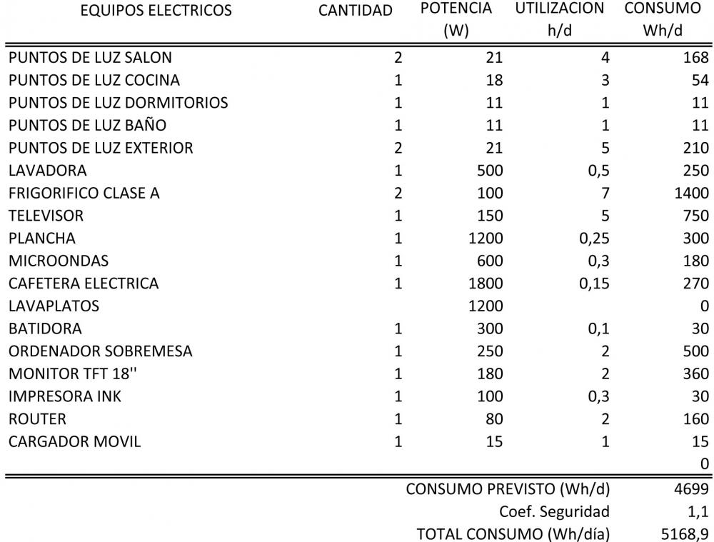

Tengo que realizar una instalación para una casa situada en una urbanización sin suministro eléctrico (no está legalizada), sito en Sevilla, con una ocupación permanente.
El cliente insiste en hacer la instalación en varias fases, por falta de recursos económicos. Lógicamente sin tener que cambiar nada de lo ya instalado en fases anteriores.
He pensado hacerlo de la siguiente forma:
1ª fase.- Instalar los siguientes elementos:
- Grupo electrógeno de gasóleo de 5500 kVA con arranque eléctrico. (actualmente existente).
- Batería compuesta por 12 vasos 7 TOPzS 875 (1137 Ah C100).
- Inversor/Cargador Victron Multiplus 24/5000/120-50.
En esta primera fase, se cargará la batería exclusivamente con el grupo electrógeno.
2ª fase.- Instalar los siguientes elementos:
- Regulador de carga FLEXmax 80.
- Campo de paneles compuesto por 10 JinKO JKM235P de 235 Wp.
En esta segunda fase, se cargará la batería con el campo fotovoltaico y con el grupo electrógeno, cuando fuese necesario.
3ª Fase.- Si se consiguiera suministro eléctrico de la red pública en el futuro, conectar la instalación a la red (suponiendo que ya este regulado el autoconsumo), ya que según creo el Multiplus es apto también para conectarlo a red.
Me gustaría saber vuestra opinión, tanto de la estrategia como de los elementos previstos.
Espero que os interese el tema, ya que aunque este asunto de hacer las instalaciones por fases ya se ha tratado alguna vez, y siempre se llega a la conclusión de que no es recomendable, no hay ningún cliente que no lo plantee, lógicamente por la inversión que supone.
