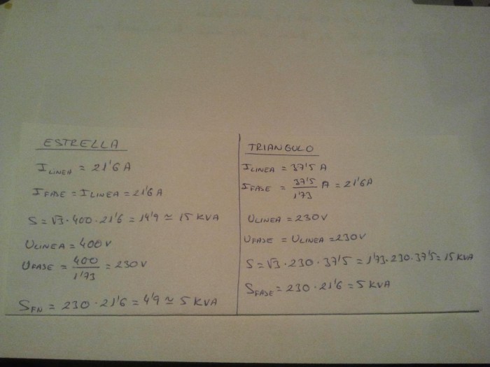

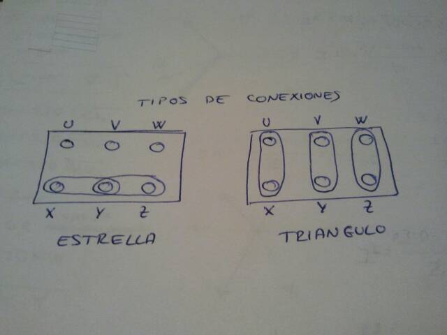

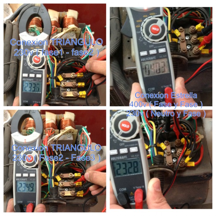

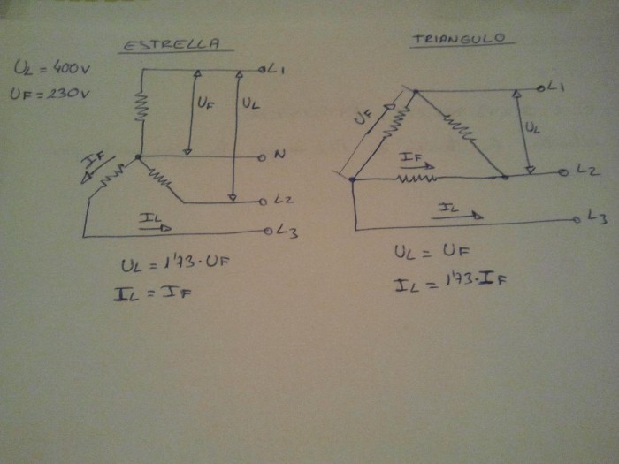

    Mira en el mio lo he echo y quedo asi:
    Te explico;
    Si te fijas en las 2 imágenes de la izquierda tengo 230V en cualquier fase y las 2 de la derecha tengo 400v y 230v y lo unico que he echo fue cambiar las 3 pletinas que ves en la foto, donde pongo el tester ( 6 tornillos ) el mio es de 15Kva pero trifasico y al usar monofasica solo puedes aprovechar un 1/3 de la potencia en monofasica es decir 15/3= 5Kva x 0,8 factor de potencia = 4 Kva
    y al cambiar el embornado de estrella a triangulo y eso me raparte 5kva entre cada fase, y si conecto 2 fases obtengo 10kva, en vez de 5kva ( La coneccion en triangulo no hay neutro tecnicamente, por ese se le llama fase, pero tu conectas los dos cables en uno de los 3 tornillos y obtendrás una fase y un neutro) Vale ahora técnicamente también hay un desequilibrio en el generador, eso quiere decir que el voltaje no es estable, pero si lo vas a usar para cargar las baterias no vas a tener problema ninguno.
    Ej: mis inversores-cargadores de Victron admiten un rango de tension de entrada de 180 -265v y Rango de frecuencia de entrada de 45 - 65 Hz y por eso no voy a tener problema al hacer ese cambio en el generador.
    Tipos de conexiones:
    Aqui como quedaria el cambio de Estrella a Triangulo.
    Y aqui ves de donde sale los 5kva de cada fase:
    Tambien puedes ver si tu cargador tiene la opcion de:
    WEAK-AC (CA Debil ) = Una distorcion fuerte de la tension de entrada puede tener como resultado que el cargador apenas funcione o no funcione... Si se activa el Weak-AC el cargador aceptara una tensión muy desequilibrada o distorsionada.
    Bueno esto fue lo que he echo yo para poder sacarle el maximo partido al generador mio, y no me ha dado ningun problema.
    Cualquier duda que tengas no dudes en preguntar.
    Un saludo!!

    Predeterminado Re: Neutro con tensión, ¿ es normal ??
    PATRICKFTV, si conectas entre dos fases en triángulo no obtienes el doble de 1 fase, obtienes menos.
    Las corrientes trifásicas no se suman aritmeticamente, sino vectorialmente.
    En concreto, si MENORCO hace lo que tu dices, solo podrá obtener 10KVA / 1,73 = 5,8 Kva.
    Sin embargo, como tu dices, sería 3,33 x 2 =6,66 Kva, y ni es así.
    Sigo pensando que, para hacer trabajar bien al generador, para no tener que tocar ni cambiar nada, para obtener la máxima potencia del generador, para poder obtener muchos más amperios de carga (150 A. frente a los 50 A. del outback), y por el precio que cuesta un cargador trifásico de 2ª mano, prefiero el cargador trifásico.
