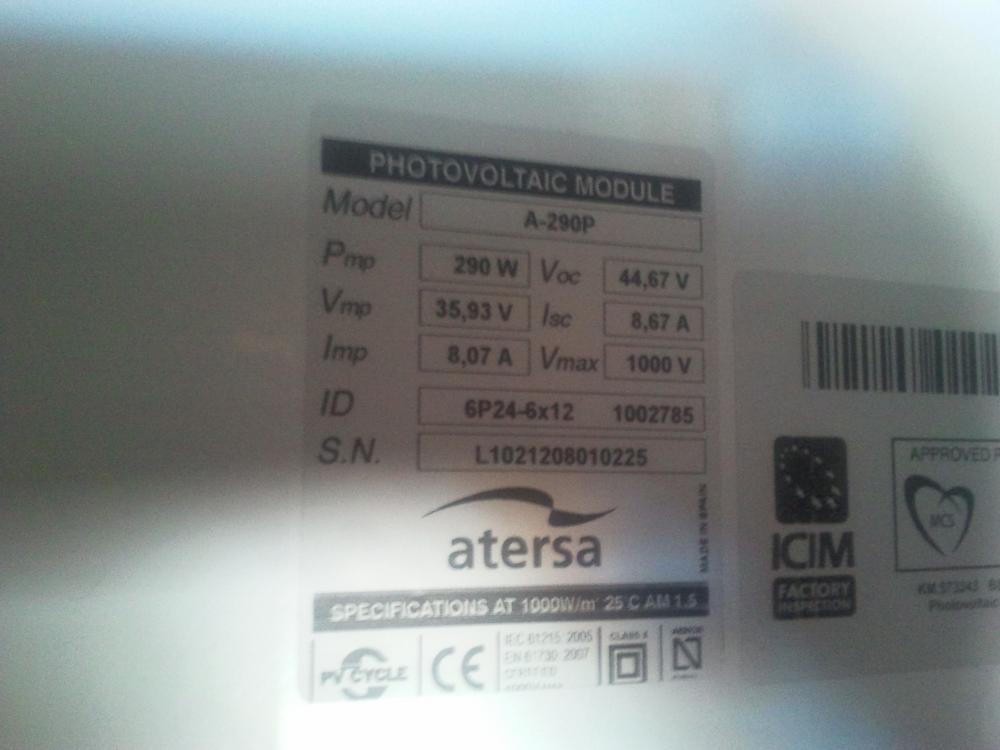

    Creo ver en una foto que tengo que tienen 72. Estoy a la espera de hacerme del MK2 para ver el multiplus, a cuanto tengo que ponerle el corte????
    Que tengo que hacer para igualar todas con la misma densidad??. Solo se han descargado asi 3 veces al 20% o asi.
    Te adjunto una foto de la pegatina de la placa.

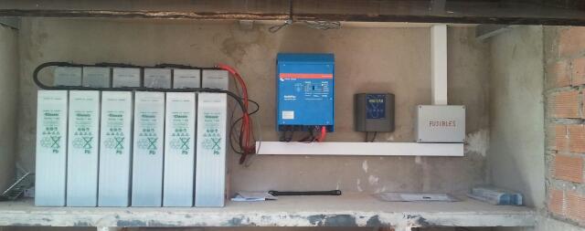

    aqui dejo una foto de como esta montado, aunque no se a que te refieresProblema con instalacion.-2012-10-02-13.00.51-1.jpg
    jun 2012
    Belmez (Cordoba)
    1.164
    Predeterminado Re: Problema con instalacion.
    en la foto no se ve vien, lo unico que distingo es un amasijo de cables que entran a las baterias, cuando estan las baterias descargadas, que amperes te dice el regulador que estan entrando, es que aunque se ve mal me parece que veo poco cable del regulador a baterias y de placas a regulador, mira las secciones y dinos cuales son, dinos tambien que consumos tienes sin esconder ninguno aparte del microondas y las 3 bombillas,deves tener mas consumos y por mas tiempo, si no no se aclara que se descarguen asi las baterias, yo tuve un caso propio asi se me quedaban descargadas despues de estar a tope en poco tiempo, y fue por que se descargaron mucho varias veces y aunque el regulador marcaba cargadas estas no lo estaban y para llevarlas a su sitio necesitas darle carga bastantes horas con un grupo y un cargador, pues el regulador se piensa que estan cargadas y no siguen cargando.
