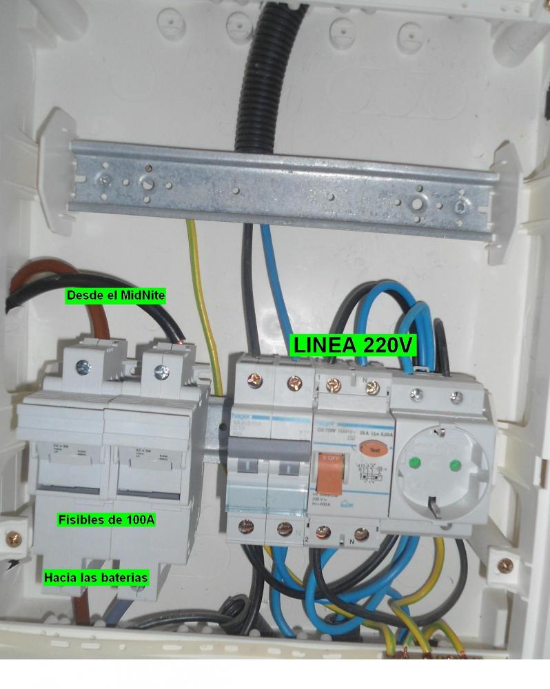

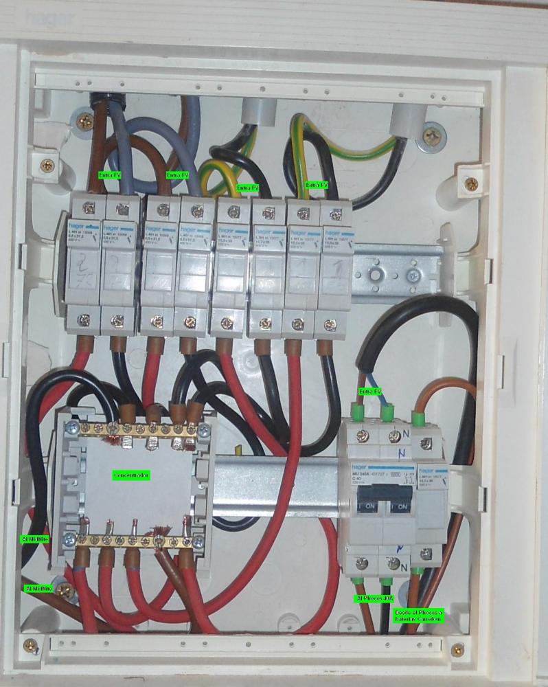

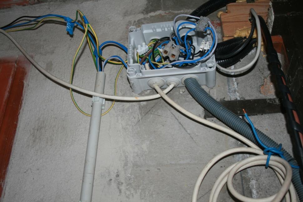

    Voy a subir unas fotos de cómo lo tengo yo para que te hagas una idea.
    A mi me gustan los elementos en carril “DIN” y armarios de carril “DIN” y siempre que puedo los coloco, reconozco que tal como esta ahora esta echo unos “zorros”, pero como siempre “en la casa del herrero los cuchillos son de madera”, también estoy saneando mi instalación para dejarla decente y voy poco a poco.
    Reconozco que hay porta-fusibles demas, pero como ha sido una cosa de “ahora lo cambio, total va ha ser provisional y demás excusas de mal pagador”, pues eso, que esta como esta.
    Aquí el par de fotos comprometidas.

    Jeje... Buenas fotos. Mejor no te enseño como tengo alguna instalación en casa, que empezó como "provisional" y quedó definitiva.
    Mirando en la web de Midnite he encontrado un formulario para calcular que midnite te va mejor y hasta 8 módulos el 200 da Ok con series de 4 y -10ºC. Para 1560Wp de paneles es perfecto por tanto incluso podria hacer una sola bajada que no es el caso.
    El 150 puede ir con series de 3 y la ventaja si cabe, es que llega hasta 2350Wp por tanto si quisiera ampliar a 12 paneles los admitiria sin problemas otra cosa es el espacio que tengo en el techo, que aunque mide 5m x 10m, la chimenea no permite poner paneles a menos de dos metros de ella, por tanto pierdo algo espacio. También he de contar con 2 Polis con enecsys y 2 más que han de llegar en breve. Pero en el caso de ampliar a 2,3Kwp los enecsys siempre los puedo poner en otro tejado más bajo que en invierno no tiene problemas de radiación y en verano el sol da hasta las 18:30 horas aprox. (Bueno hoy veo que no hay sombra pero el sol está ya en el oeste).
    Creo que la "suerte está echada". Ahora he de diseñar el nuevo "cuadro" el bueno para la ubicación definitiva de todo el equipo en la sala de máquinas. Tengo que encontrar un "concentrador" de cable tipo como el de la foto que admita cable de 16mm que es el que conectaria en el Midnite si pusiera los 12 paneles.
    ¿Por cierto pones 2 fusibles en las bajadas? ¿Porqué?
    Y otra cosa que veo es que tienes un Phocos de 30A con otra linea. Estoy valorando mantener el Phocos con las baterias actuales y un par de placas adicionales para hacer de backup y utilizarlas como entrada de AC en el nuevo inversor. He leido algo de ello en otro hilo y me parece una forma "elegante" de mantener unas baterias nuevas y darles uso.

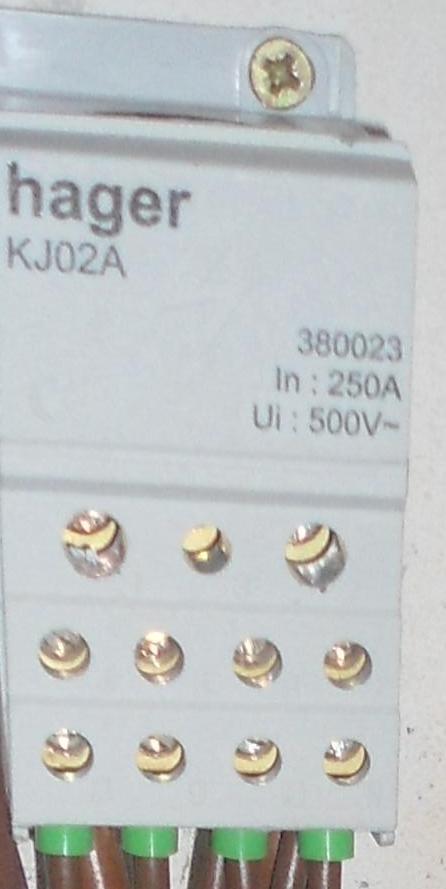

    Realmente no son dos fusibles, son dos porta-fusibles, solo uno tiene fusible, el otro porta-fusible contiene un tubo de cobre que da continuidad, ¿el por que de poner dos porta-fusibles?, manías para tener localizadas ambas fases, pues hay veces que por esas líneas baja corriente alterna o de diferentes voltajes en función de la “chapuza” que se me ocurra.
    el concetrador que utilizo para 10mm² o 16mm² es este, ojo puede ser de la marca que quieras todas tiene algo parecido:
    En la parte superior lleva una entrada que me parece que llega has 7mm de diámetro.

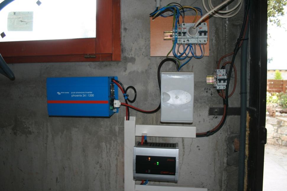

    Hola a todos.
    De regreso de nuevo al barco, he podido por fin instalar el MidNite. Aparentemente he tenido una gran ventaja en comparación con los dos reguladores Morningstar SunSaver 20. Vamos a ver.
    También he procedido a separar las baterías entre si con los diodos SCHOTTKY, según el esquema de Steelmaniaco y publicado por Maxlinux en el hilo dimensionamiento a la inversa
    Por aprovechar el cableado que ya tengo instalado, he decidido suprimir una de las placas de 135 W, con el fin de hacer 3 series de 24 V con las cuatro baterías de 85 W y las otras dos de 135w
    Pues bien, el resultado ha sido sorprendente, al menos para mí. Con una placa de 135 W menos que antes, obtengo una carga mayor que la que antes obtenía con los dos Morningstar.
    Estoy muy contento con el MidNite, lo he conectado al portátil y parece funcionar de maravilla, pero ……. me pierdo en la configuración.
    En general creo, y espero, no haber cometido ningún disparate (o , al menos, no muy grave), pero hay pequeños detalles que necesitarían de vuestra consejo y experiencia.

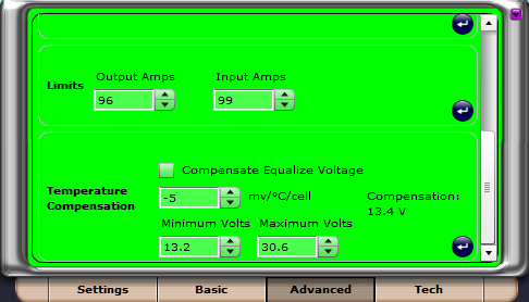

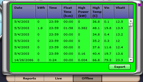

    Lo que me he atrevido a hacer ha sido:
    1-He colocado el Power Meter Scale en 1Kw y he activado el Enable Data Logging.

    La primera duda: al tener los diodos con una pérdida de 0,3v ¿debo aumentar los voltajes de absorción y flotación en esos 0,3v?
    3-No puedo decirle que nunca debe haber ecualización, por lo que la he puesto en manual y, por si acaso, en 14v.
    He puesto en off los AUX (diversiones) 1 y 2, pero sobre el resto nada, pues no sé ni a que corresponde (Limits ¿de qué? y la compensación de temperatura supongo que es para la ecualización.

    4-En el apartado TECH de la configuración he dejado los valores que vienen por defecto en MPPT Mode (¿3 minutos?) y Ending Amps y Offsets( No sé lo que son). En cambio he activado Night Auto Reset y Detect Parcial Shading
    5-La temperatura de trabajo de las baterías no sobrepasa los 30-32º, pero las otras dos (que no sé lo que indican) son bastante más altas. La FET llega a los 45º y la PCB a 50º. Supongo que una de ellas es la del propio regulador, por lo que a pesar de la estrechez del pasillo donde lo he instalado, lo separaré de la pared de madera un par de centímetros para facilitarle la aireación (según el consejo de mjrosg)
    6-En Data/Offline, aparecen datos incluso de fechas anteriores a la instalación y no los datos actuales.
    Nombre:  Offline.PNG
Visitas: 386
Tamaño: 33,3 KB
    Es como si no supiera la fecha (y me temo que tampoco el sitio) de donde se encuentra. Ayer pedí que me exportara los datos y salió esto

    La configuración para que no haga ecualización esta en “Basic” procura no tener marcada la opción “auto ecualice”
    En cuanto a lo de los diodos, el cacharro este hace lo que quiere, es mas, parece que sabe que existen los diodos pues yo he tenido a las mías con diodos y el se encargaba de subir esa diferencia cuando estaba en absorción.
    En cuanto a los esquemas he puesto varios en la wiki del foro en el artículo de baterías. Baterías fotovoltaicas. Nivel básico. - Foros Solarweb
    De los datos olvídate, los trae de casa y en el manual lo explica como un rellenado de casa.
    En la pestaña “Basic” esta lo referente a las baterías, ajusta cada cosa según tú creas conveniente. Recuerda debes de pulsar con el ratón el dibujo “intro” de las características que modifiques para grabarlas.
    En la pestaña “tech” yo tengo activado “grount fault enable” y “night auto reset enable” en esta pestaña tienes la opción de poder modificar el voltaje de la batería pero yo no lo haría de momento, déjalo para mas adelante.

    Veras los fusibles de 80 amperios están pensados porque el regulador puede darte incluso 92A.
    Fácil corte son los de carril DIN que los hay según marcas hasta 250A.
    Recuerda……los magneto-térmicos protegen los cables, los fusibles están para proteger los “chismes”.
    Si te fijas, dice lo mínimo, pero si por comodidad colocas aparte de los fusibles un térmico mejor.
    Veras si por lo que sea limitas el amperaje que puede pasar, el MidNite te permite limitar el amperaje de entrada o salida, de hecho yo lo tuve limitado durante un tiempo a 32A mientras me traían los porta fusible de 100A.
    Imagen de un porta fusible de carril DIN de 30A
    Última edición por mjrosg; 16/05/2013 a las 14:47

    Hablas de fusibles de 80A y fácil corte y mi primera duda es ¿No podría colocar magnetotérmicos en su lugar?
    80A se refiere al máximo que puede cargar le MidNite, le puedes poner un fusible rearmable de cc, fijo de cc y si quieres un magnetotérmico de AC, en algún hilo hablaba de como utilizarlos. Por lo que yo entiendo, un magneto unipolar de 220AC tiene una capacidad de corte un 40% + en una línea de continua. Para conseguir de 80-100A que necesita el MidNite, podrias utiklizar un MG de 30A pasando el cable por los dos polos. Eso son algo más de 80A en cc. Así realmente te venden algunos magnetos de potencias altas para CC y te los cobran a precios por encima de sus homólogos de AC.
    Para otros valores busca el MG que tenga una capacidad de corte = CorteAC * 1,4
    Nombre:  FV_cuadro 001_rec.jpg
Visitas: 581
Tamaño: 22,8 KB
    PD. Se me olvidó indicar lo que ha dicho mjrosg sobre los magnetos que son para proteger el cableado, no los "chismes", aunque en la práctica los "chismes" se intentan fundir y el magneto previene que se queme el cable...
    Los fusibles hacen "prácticamente lo mismo a mi entender y se deben de cambiar cuando se funden. Antiguamente recordad que no existian los Magnetos, simplemente fusibles llamados "Plomos".
    "Se han fundido los plomos..."
    "Pues dame un trozo de cable que lo arreglamos..."
    jeje
