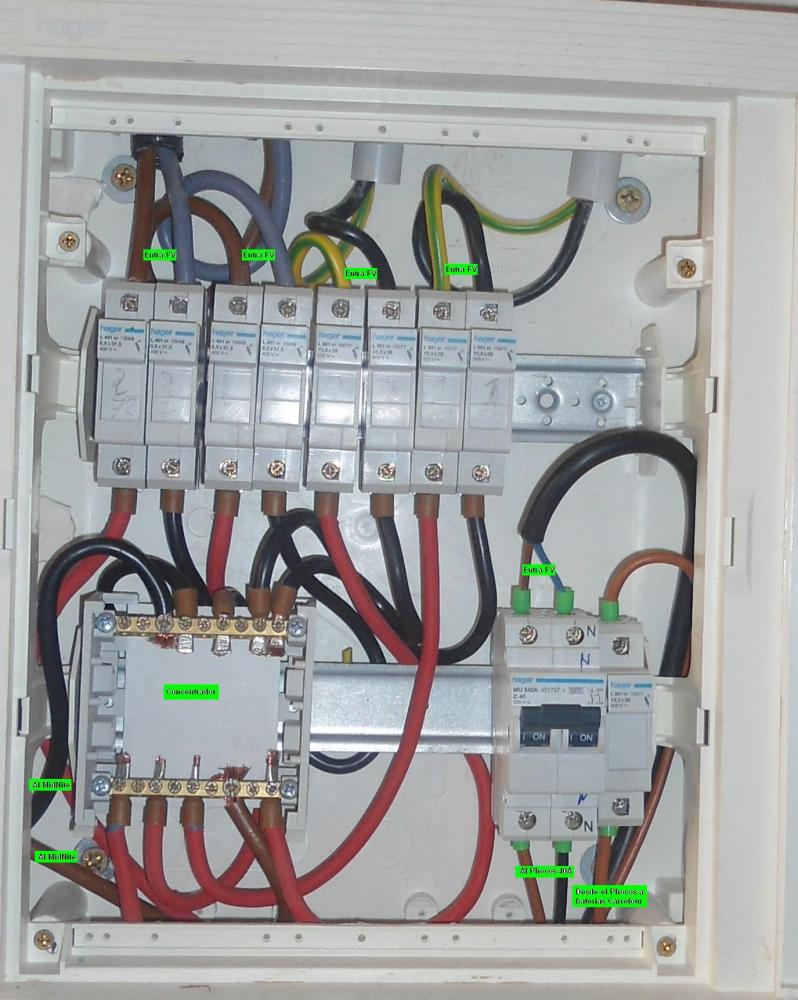

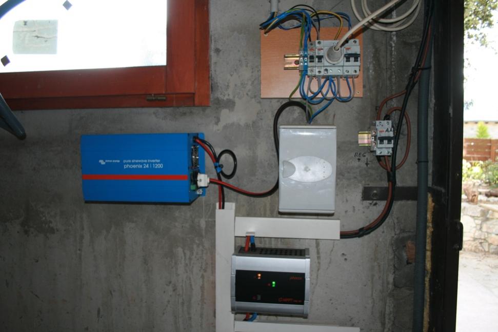

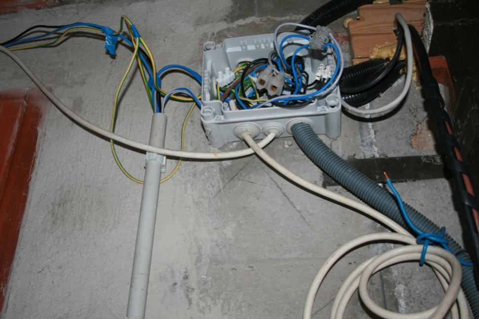

Voy a subir unas fotos de cómo lo tengo yo para que te hagas una idea.
A mi me gustan los elementos en carril “DIN” y armarios de carril “DIN” y siempre que puedo los coloco, reconozco que tal como esta ahora esta echo unos “zorros”, pero como siempre “en la casa del herrero los cuchillos son de madera”, también estoy saneando mi instalación para dejarla decente y voy poco a poco.
Reconozco que hay porta-fusibles demas, pero como ha sido una cosa de “ahora lo cambio, total va ha ser provisional y demás excusas de mal pagador”, pues eso, que esta como esta.
Aquí el par de fotos comprometidas.
Archivo adjunto 7183
Archivo adjunto 7182

¿Por cierto pones 2 fusibles en las bajadas? ¿Porqué?
Y otra cosa que veo es que tienes un Phocos de 30A con otra linea. Estoy valorando mantener el Phocos con las baterias actuales y un par de placas adicionales para hacer de backup y utilizarlas como entrada de AC en el nuevo inversor. He leido algo de ello en otro hilo y me parece una forma "elegante" de mantener unas baterias nuevas y darles uso.

Realmente no son dos fusibles, son dos porta-fusibles, solo uno tiene fusible, el otro porta-fusible contiene un tubo de cobre que da continuidad, ¿el por que de poner dos porta-fusibles?, manías para tener localizadas ambas fases, pues hay veces que por esas líneas baja corriente alterna o de diferentes voltajes en función de la “chapuza” que se me ocurra:cool:.

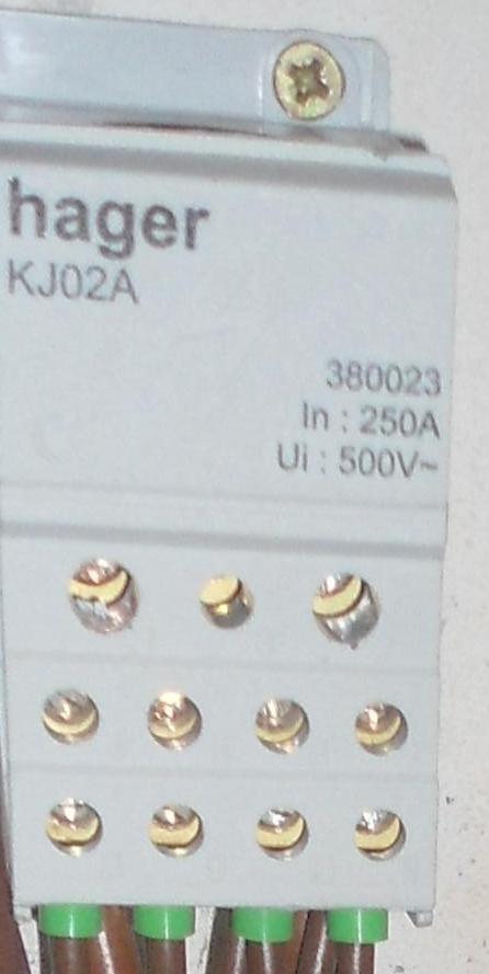

el concetrador que utilizo para 10mm² o 16mm² es este, ojo puede ser de la marca que quieras todas tiene algo parecido:
Archivo adjunto 7188
En la parte superior lleva una entrada que me parece que llega has 7mm de diámetro.

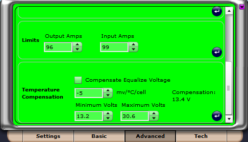

1-He colocado el Power Meter Scale en 1Kw y he activado el Enable Data Logging.
2-No me ha pedido el tipo de batería y como las instaladas son de Gel, he colocado en voltaje de absorción 14v y 13,7v para flotación.
La primera duda: al tener los diodos con una pérdida de 0,3v ¿debo aumentar los voltajes de absorción y flotación en esos 0,3v?
3-No puedo decirle que nunca debe haber ecualización, por lo que la he puesto en manual y, por si acaso, en 14v.
He puesto en off los AUX (diversiones) 1 y 2, pero sobre el resto nada, pues no sé ni a que corresponde (Limits ¿de qué? y la compensación de temperatura supongo que es para la ecualización.

4-En el apartado TECH de la configuración he dejado los valores que vienen por defecto en MPPT Mode (¿3 minutos?) y Ending Amps y Offsets( No sé lo que son). En cambio he activado Night Auto Reset y Detect Parcial Shading

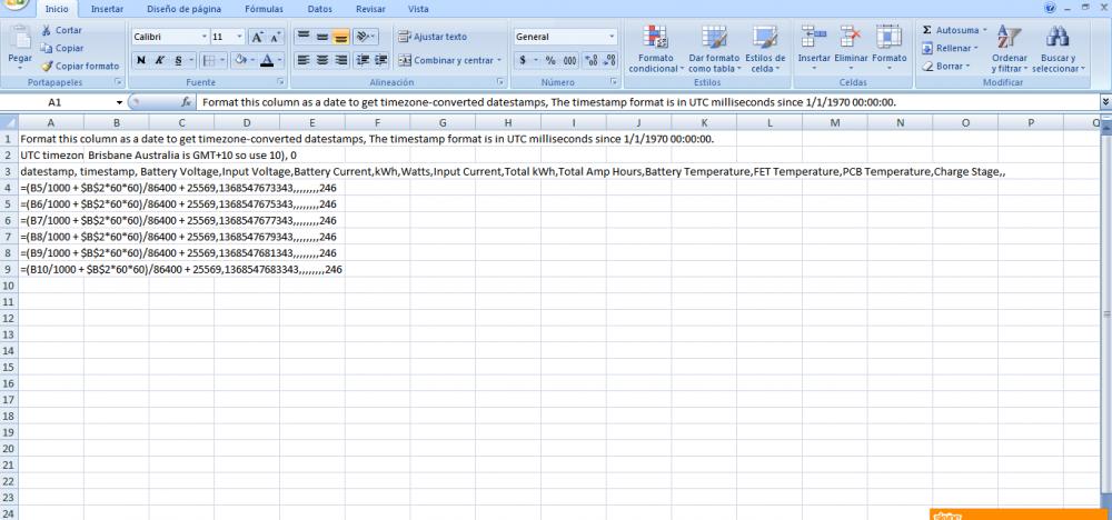

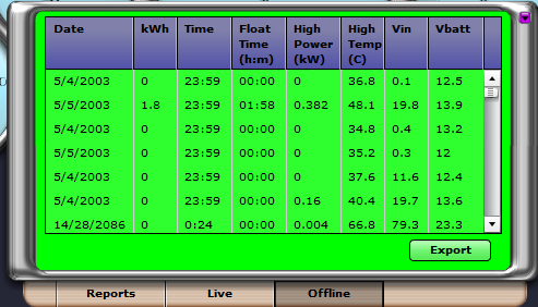

6-En Data/Offline, aparecen datos incluso de fechas anteriores a la instalación y no los datos actuales.
Archivo adjunto 7400
Es como si no supiera la fecha (y me temo que tampoco el sitio) de donde se encuentra. Ayer pedí que me exportara los datos y salió esto
Archivo adjunto 7401
(y puedo jurar que no estoy en Australia)

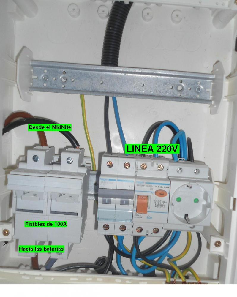

He mirado los esquemas que has puesto y sobre ellos ya quería hacerte una pregunta.
No he instalado fusibles entre placas y regulador ni entre este y las baterías.
No lo he hecho por no saber la potencia a instalar ni el sistema a utilizar.
Hablas de fusibles de 80A y fácil corte y mi primera duda es ¿No podría colocar magnetotérmicos en su lugar?
En cuanto a la potencia, con 610w de placas, en teoría creía que con 50A estaría mejor protegida la entrada al regulador. Y dado que los consumos en ningún caso alcanzan picos de 20A (y estoy exagerando) .... ¿no bastaría con esos 20A?
Es que no sé si los fusibles deben estar "ligeramente" por encima de la intensidad a proteger o bien aumentando esta cifra en un cierto porcentaje.
Veras los fusibles de 80 amperios están pensados porque el regulador puede darte incluso 92A.
Fácil corte son los de carril DIN que los hay según marcas hasta 250A.
Recuerda……los magneto-térmicos protegen los cables, los fusibles están para proteger los “chismes”.
Si te fijas, dice lo mínimo, pero si por comodidad colocas aparte de los fusibles un térmico mejor.
Veras si por lo que sea limitas el amperaje que puede pasar, el MidNite te permite limitar el amperaje de entrada o salida, de hecho yo lo tuve limitado durante un tiempo a 32A mientras me traían los porta fusible de 100A.
