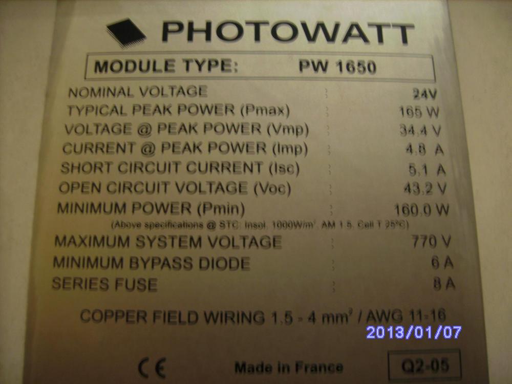

    Hola, de nuevo. Con 8 paneles en paralelo de esta guisa, ¿que sección de cable de bajada a regulador tengo que poner? hay unos tres metros. ¿es suficiente con el STECA TAROM de 12-24/45 A? o pongo mejor otro?
    Saludos a toda la peña
    14.172
    Predeterminado Re: ULTIMAS DUDAS
    35 mm2 para nota

    He puesto de 25 de momento porque no tengo de 35, pero he observado que el de 25 ya entra superjusto en el regulador.
