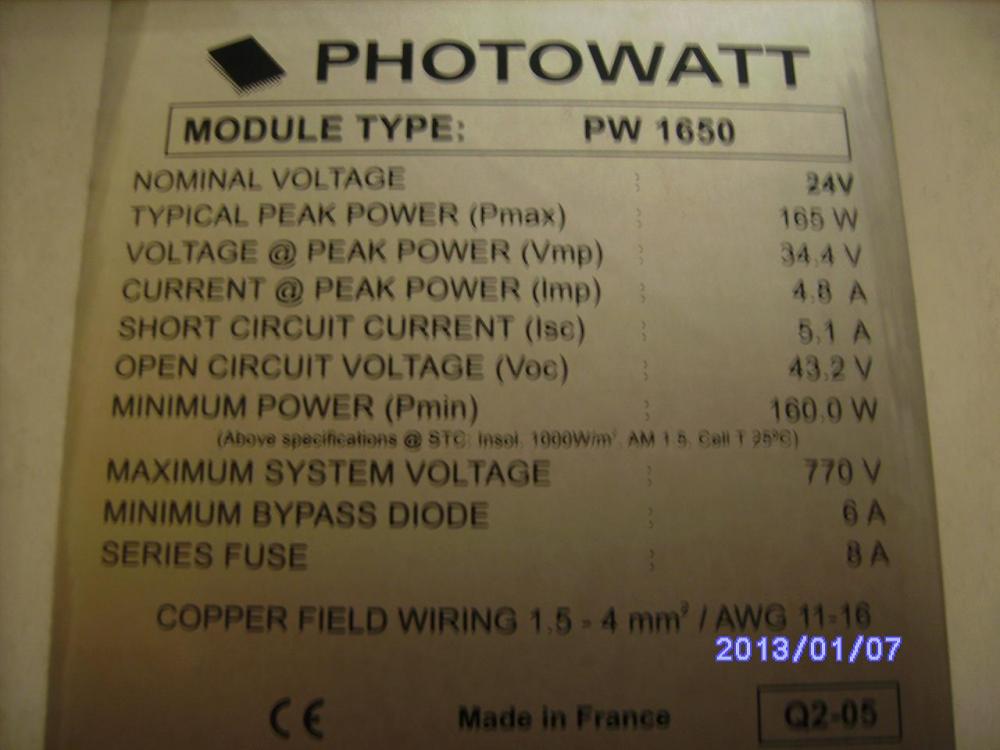

Archivo adjunto 6330
Hola, de nuevo. Con 8 paneles en paralelo de esta guisa, ¿que sección de cable de bajada a regulador tengo que poner? hay unos tres metros. ¿es suficiente con el STECA TAROM de 12-24/45 A? o pongo mejor otro?
