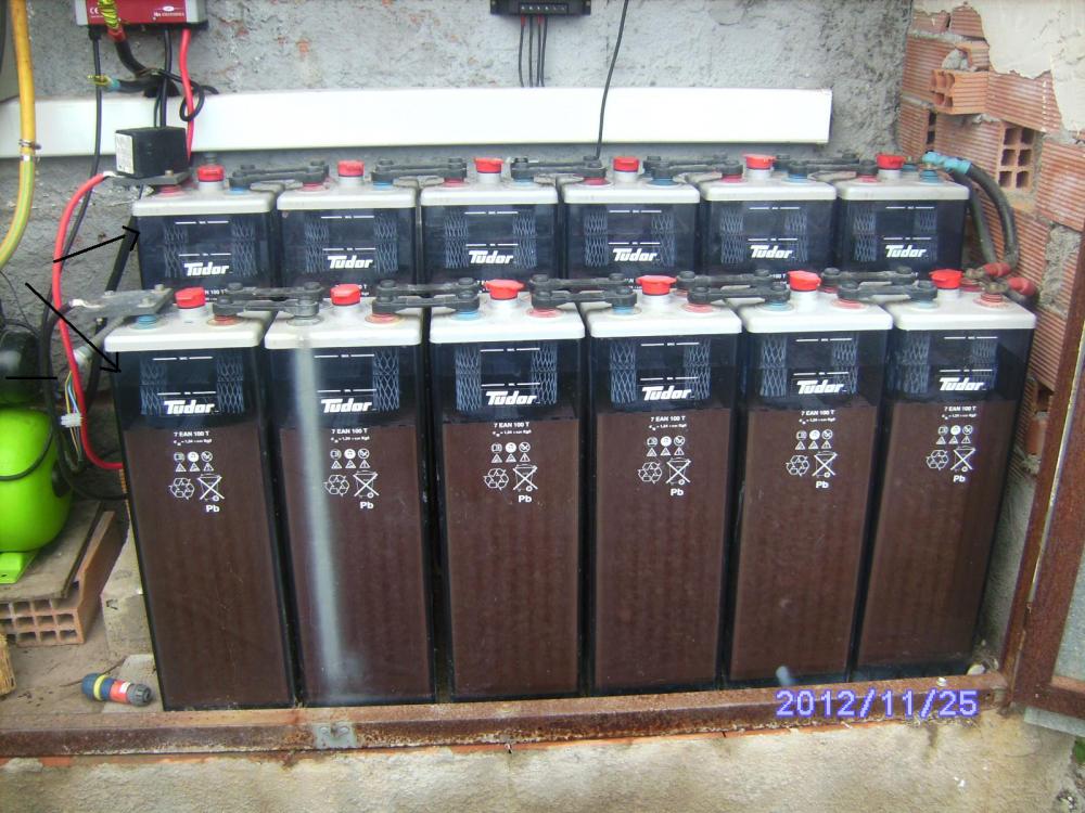

    Hola, he cargado un banco de 12 baterias OPzS que compré con 5 años.Lo he tenido que hacer con red porque todavía no tengo la instalación montada.
    En principio me daba que estaban cargadas, pero por si acaso les hice una equalización y hoy por la mañana he medido la densidad de los vasos.Todos dan entre 1,24 y1,25 (en el vaso indica D 1,24 mas menos 0,01), pero uno que ya estaba a 1,22, me sigue dando 1,22 después de la equalización.
    El vaso aparentemente está perfecto. ¿Que solución tiene y a qué puede ser debido?

    no sera el que estaba en la salida del grupo, positivo, estos siempre se llevan mas caña, puedes volver a ecualizar otra vez y volver a medir, para ver si recupera.

    Efectivamente, era uno de los dos que van a la izda de la foto( ver flechas en negro), no sé si el de arriba o el de abajo. Yo ahora lo he puesto en mitad de la fila de atras.

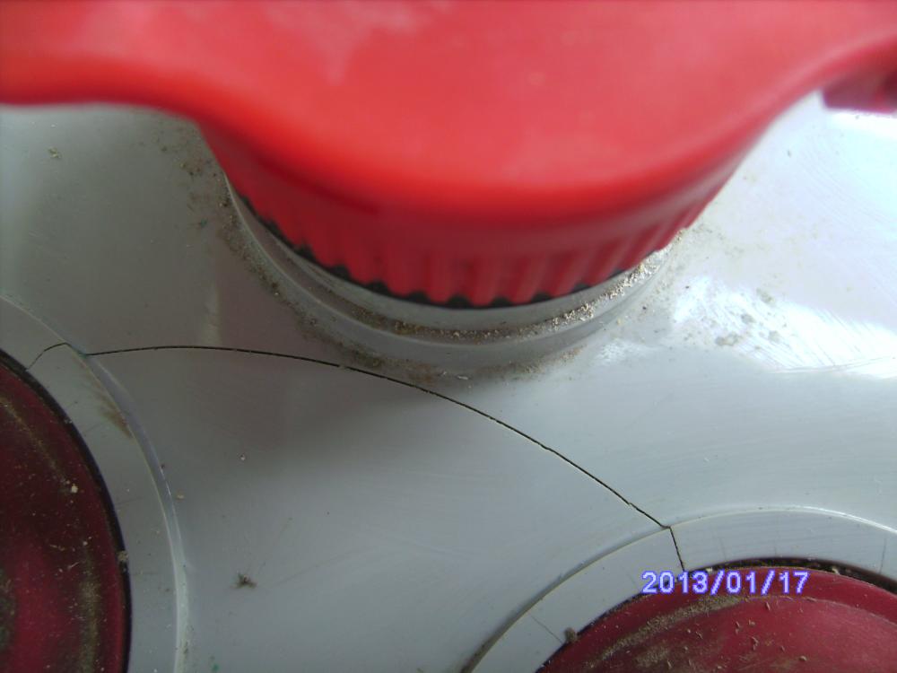

    Tambié le he observado una fisura de positivo a positivo, no sé si tendrá algo que ver
