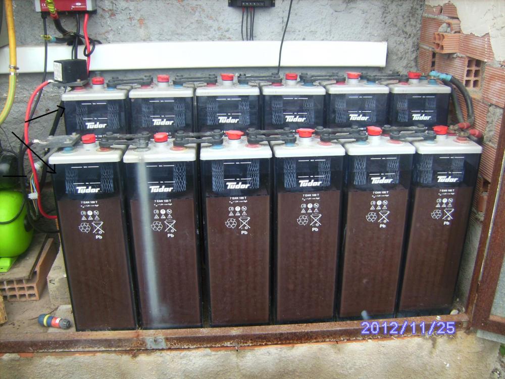

Re: VASO BAJO DE DENSIDAD
no sera el que estaba en la salida del grupo, positivo, estos siempre se llevan mas caña, puedes volver a ecualizar otra vez y volver a medir, para ver si recupera.
Efectivamente, era uno de los dos que van a la izda de la foto( ver flechas en negro), no sé si el de arriba o el de abajo. Yo ahora lo he puesto en mitad de la fila de atras.

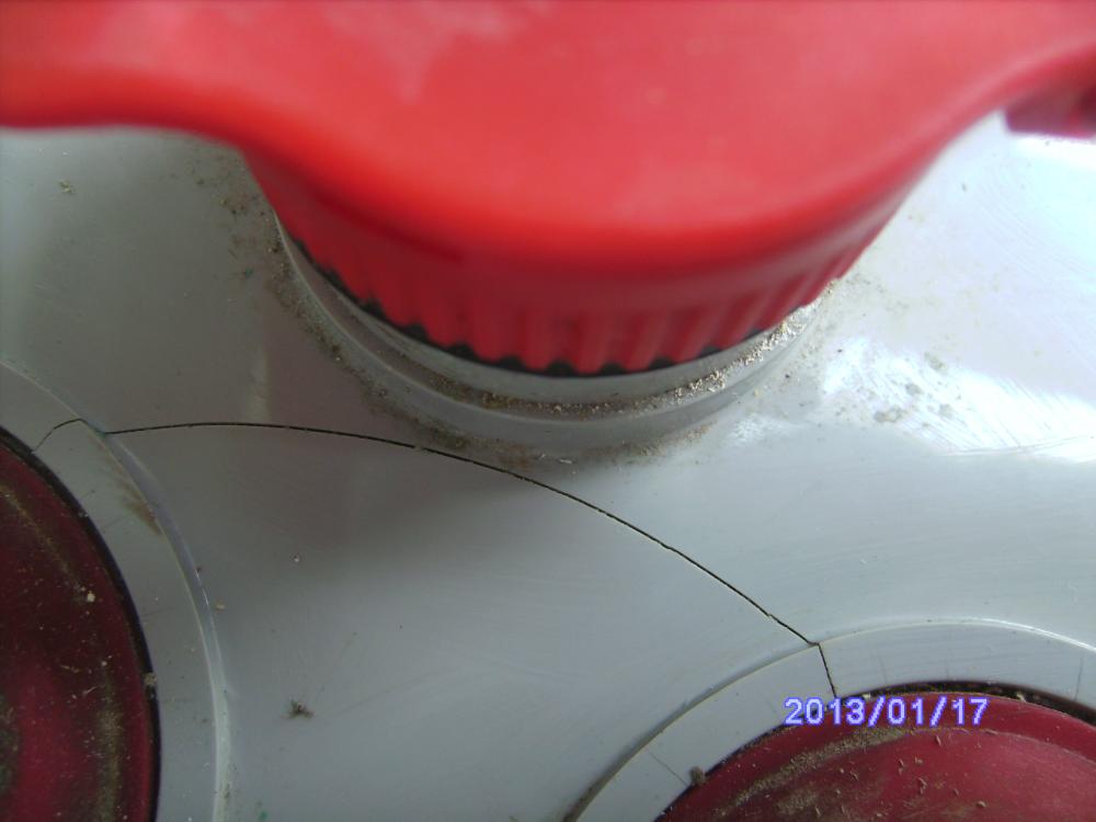

Tambié le he observado una fisura de positivo a positivo, no sé si tendrá algo que ver
Archivo adjunto 6232
