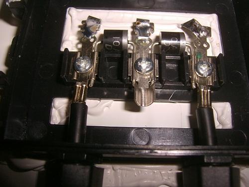

    Lo de los diodos, depende de como estén conectados, más de si son negros o blancos. Si pudieras hacer una foto de la caja de conexiones.
    Mañana le hago una foto a los diodos y me dices...a ver si por lo menos la placa sirve para que aprenda cosas...jejej
    Carlos, he subido la foto a ver que te parece. Seguro que es una configuracion habitual, pero me gustaria entenderla.

    Pues son diodos By-pass, no de bloqueo.
    Para aprender un poco más puedes leer ésto.
    Si conectas la placa directa a baterias, por la noche consume y te vacía la batería. Así que cada vez entiendo menos este panel....
    Quizas se trate de un modulo diseñado por entes de otro planeta con tres o cuatro soles en su orbita...jejeje
    En el ilo de los diodos, otra cosa que he observado, es que en condiciones de sombra la tension o se mantiene espectacularmente entre 16,17v, o cae completamente a 0,5v...no tiene termino medio...esto es siempre asi???

    Si, porque al darle la sombra a una sola célula, ésta ya no deja pasar la corriente de las demás aunque estén al sol.
    Por eso se colocan 2, 3, o 6 diodos By-pass, para dividir la placa en varias secciones. Si le da la sombra a una sola célula de 1 sola sección, solo pierdes la potencia de esa sección. Si la placa solo tuviese 1 diodo, perderías la potencia de toda la placa.
