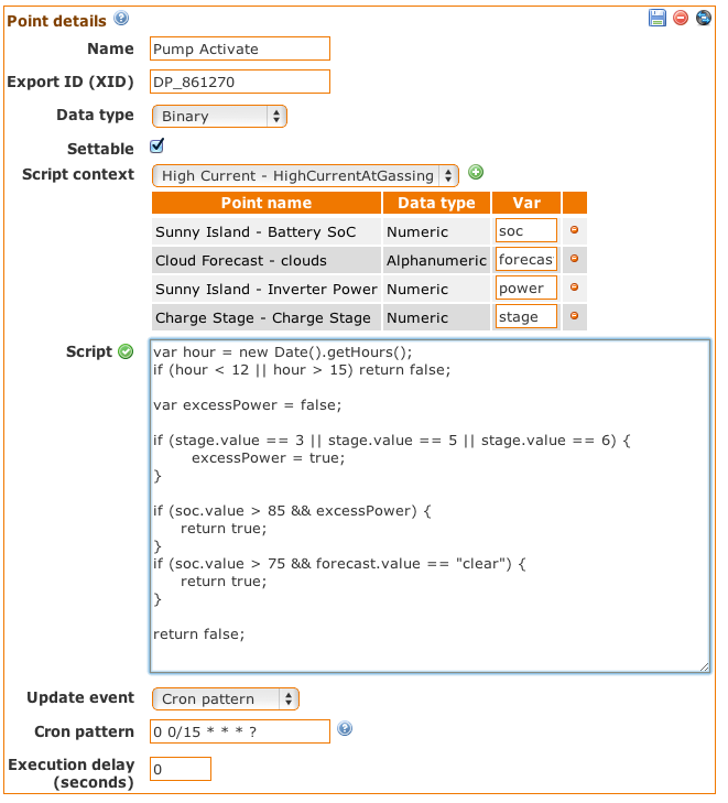

    Para mostrar como se puede usar estos datos para hacer control de consumos inteligentes he escrito una pequeña "script" para arrancar mi bomba del pozo en el momento mas oportuno:
    Software de control industrial para aislada-screen-shot-2013-01-03-10.56.13.png
    Dice basicamente:
    Si es entre 12 y 3 de la tarde, enciende la bomba si uno de las siguientes es cierto:
    - La bateria esta a mas de 85% de capacidad y el regulador esta en Absorb o Flotacion
    - La bateria esta a mas de 75% y no nay nubes mañana
    De momento no tengo las relés para encender la bomba, pero el software esta configurado para mandarme un correo cuando quiere arrancar la bomba.

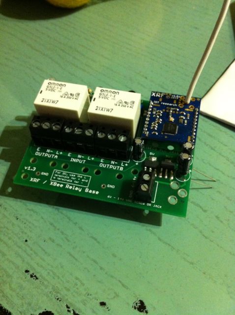

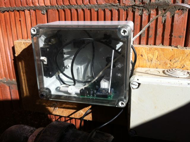

    He recibido el relé y los dos radios para mandar el señal a la bomba del pozo, y funcciona de marevilla. El señal va 200m entre arboles y un pared de ladrillos sin problema. Los aparatos son muy baratos para lo que ofrecen: XRF relaybase - also for XBee, wireless dual relay module for switching (KIT) - Ciseco PLC
    Para la bomba he puesto relé + XRF radio donde esta la bomba y otro XRF radio conectado al ordenador. Y asi el software Mango puede elegir el momento mejor para arrancar la bomba, por ejemplo: cuando la bateria esta a mas de 85% y cuando el regulador esta en flotacion.
    Los radios son muy versatiles y dan varios entradas analogico y digital y salidas digitales, por menos de 15 Euros.
