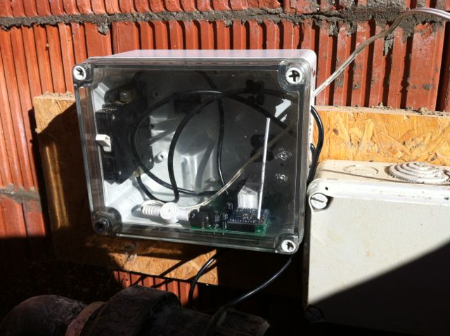

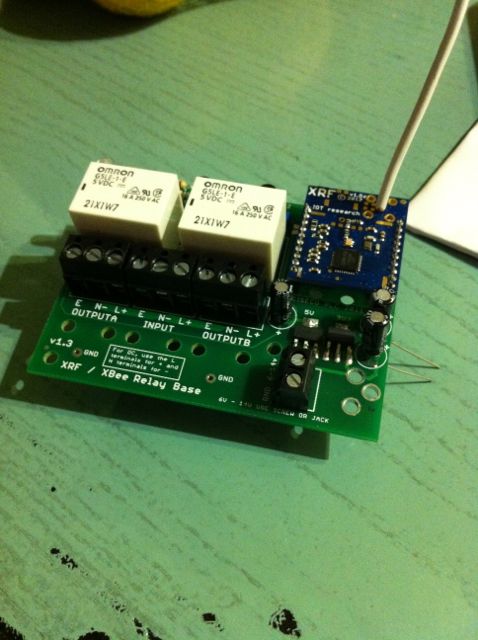

He recibido el relé y los dos radios para mandar el señal a la bomba del pozo, y funcciona de marevilla. El señal va 200m entre arboles y un pared de ladrillos sin problema. Los aparatos son muy baratos para lo que ofrecen: XRF relaybase - also for XBee, wireless dual relay module for switching (KIT) - Ciseco PLC
Para la bomba he puesto relé + XRF radio donde esta la bomba y otro XRF radio conectado al ordenador. Y asi el software Mango puede elegir el momento mejor para arrancar la bomba, por ejemplo: cuando la bateria esta a mas de 85% y cuando el regulador esta en flotacion.
Archivo adjunto 6310
Archivo adjunto 6311
Los radios son muy versatiles y dan varios entradas analogico y digital y salidas digitales, por menos de 15 Euros.
