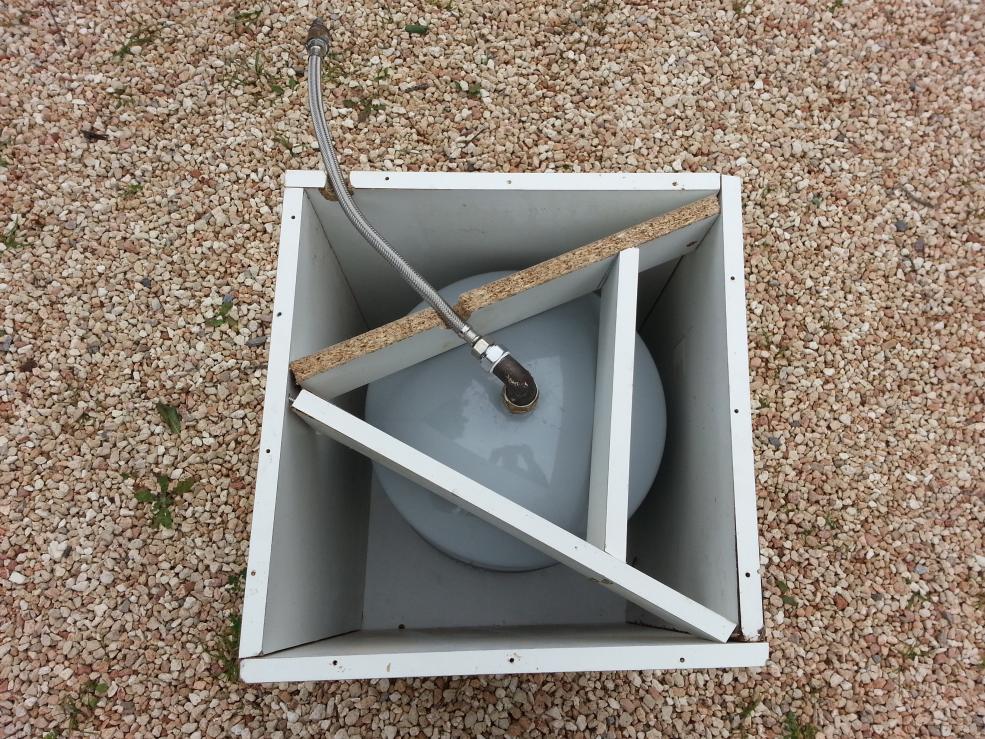

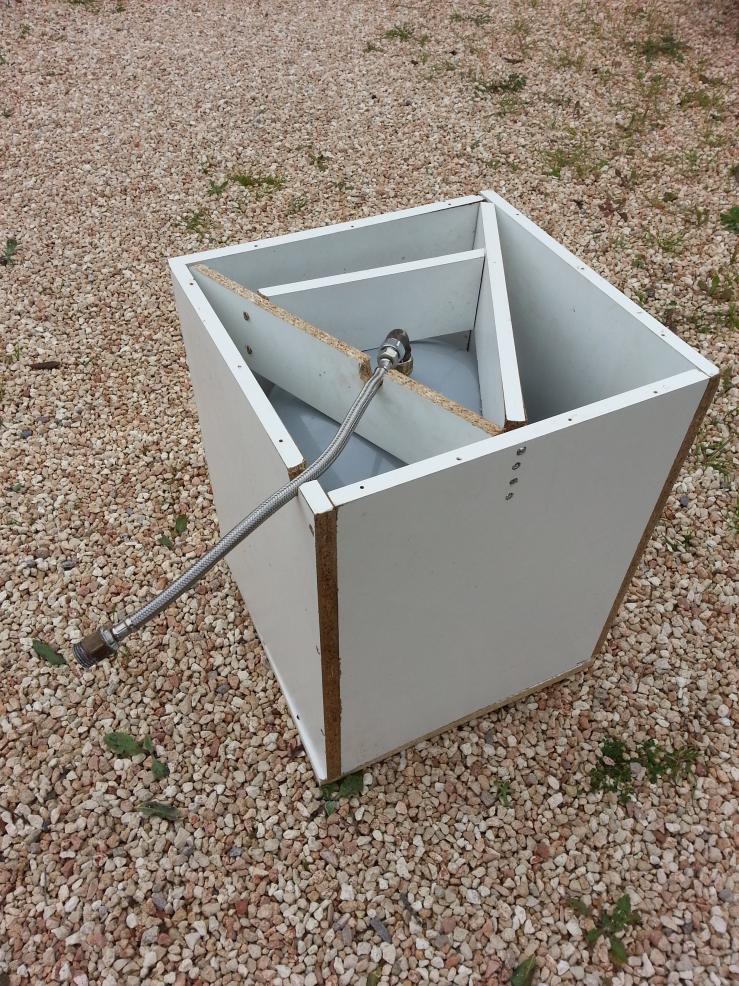

    Modo ahorro simple y sin complicarte mucho la vida:

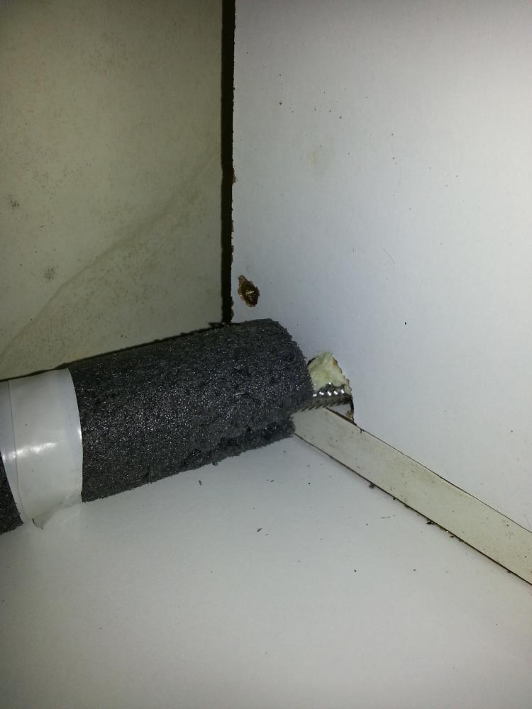

    Montar un vaso de expansion de 24L para agua caliente.
    El agua util que le cabe ( con la presion que vino de fabrica ) son unos 13L
    Yo lo he metido dentro de un cajon de madera y lo he rellenado con espuma de poliuretano para evitar perdidas de temperatura. Cada uno.. que aplique su metodo
    El motivo de que sea un vaso de expansion y no un deposito es que sin presion el lavavajillas no toma el agua.

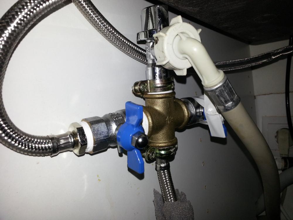

    Paso 1:
    Abres el grifo del agua caliente.. cuando sale caliente le das a la llave de paso del vaso de expansion y cierras el grifo. Cuando el vaso esta lleno, cierras la llave y enciendes el lavavajillas.
    Paso 2:
    En 2 minutos el lavavajillas ha tomado la primera tacada de agua, repites el paso 1 y ya te puedes marchar. El proceso de lavado se llevara a cabo como siempre y finalizara.
    El lavavajillas calentara el agua hasta la temperatura de siempre.
    Como la diferencia de temperatura es menor, el tiempo y el consumo tambien lo son.
    El consumo electrico ha bajado de 1100Wh a 650Wh
    El tiempo de lavado ha bajado de 2h a 1:45h

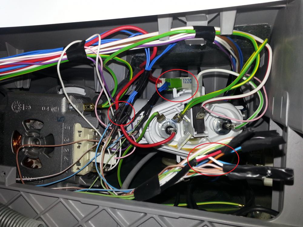

    Puentear la sonda de temperatura del lavavajillas y seguir con el paso 1 y paso 2.
    El lavavajillas lavara con la temperatura del agua que le estes dando, sin detenerse para calentar el agua

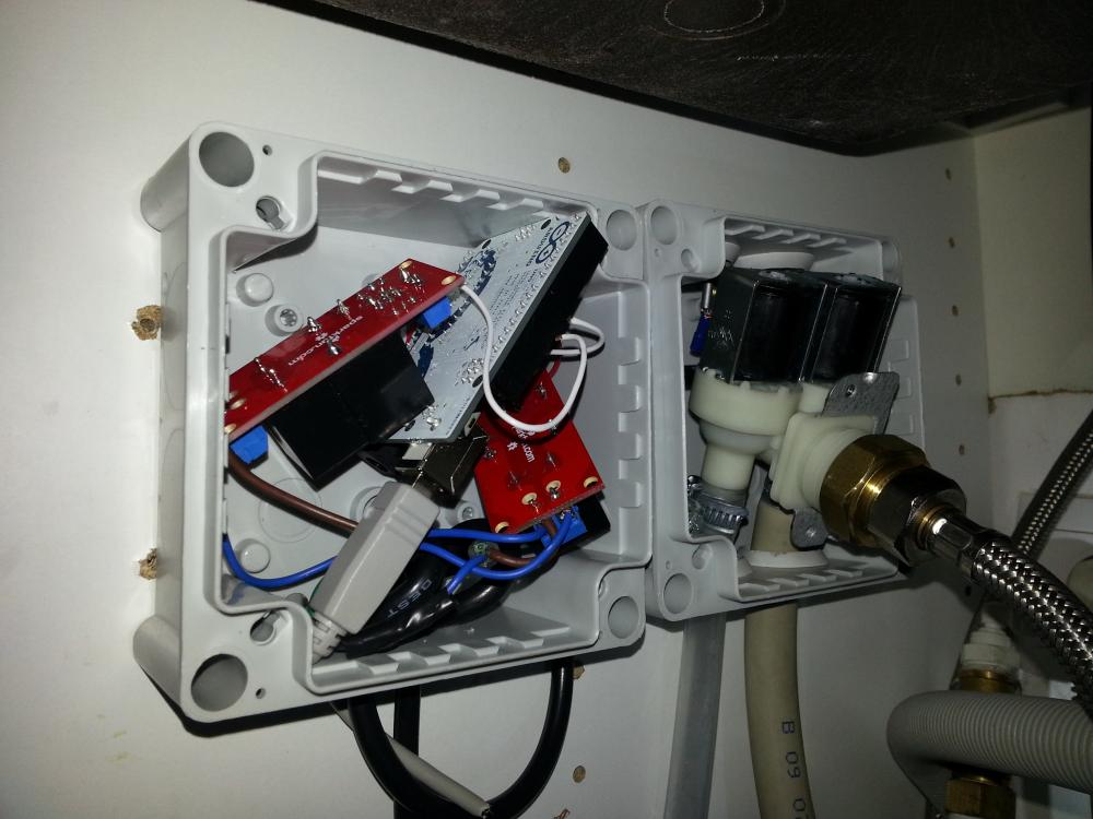

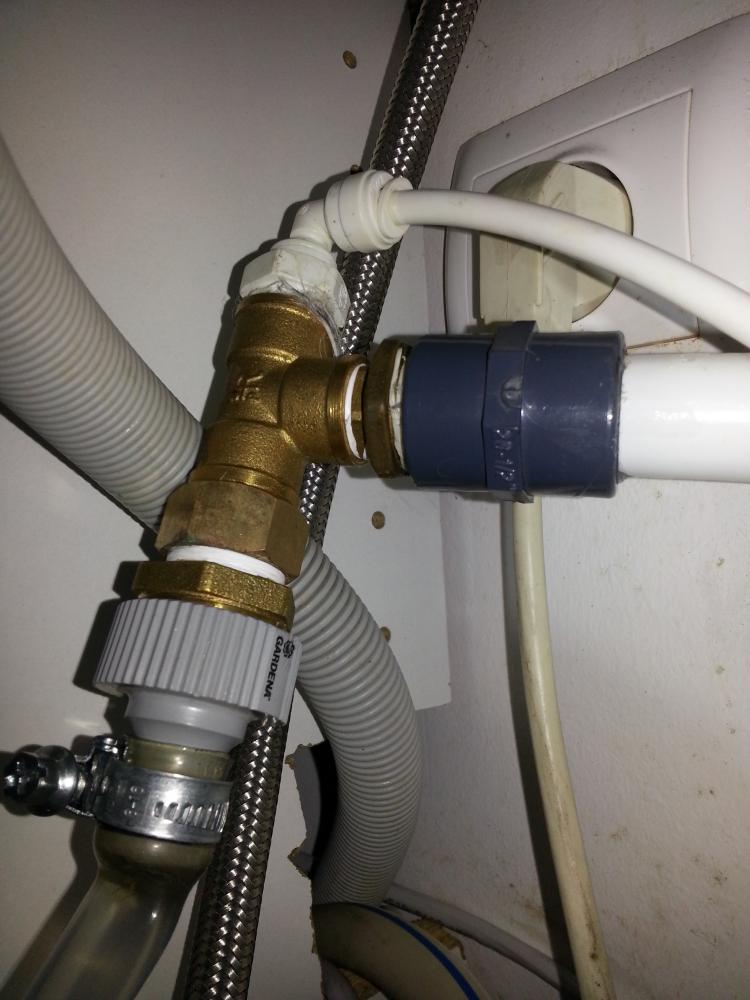

    Hola de nuevo señores, os presento la version 2.0
    Decidi trasladar este tema a mi campo que es la informatica a ver que salia y dejarme de inventos de fontaneria
    Consta de un procesador Atmega328 en una placa Arduino que controla dos reles a 220v, quienes controlan una electrovalvula de 2 vias.

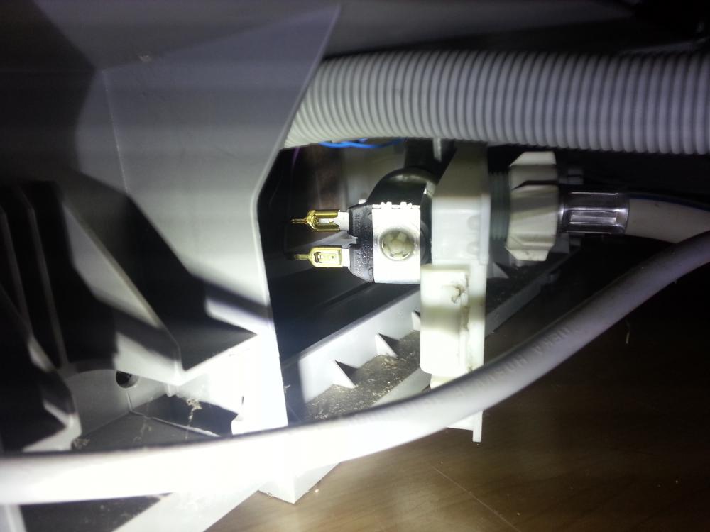

    Aqui podeis ver la electrovalvula original del lavavajillas, esta alimentada a 220v
    Directamente de sus bornes alimento un cargador de un Nokia que tenia por casa de 5,9v perfecto para alimentar el Arduino
    Esta es la sonda de temperatura del lavavajillas. Esta cortada y puenteada a un cable de red de categoria 5e
    Empleo este cable para sacar de forma ordenada y limpia todas las conexiones ya que el voltaje maximo que paso por el es de 5v
    El cable negro es el que viene del cargador del Nokia

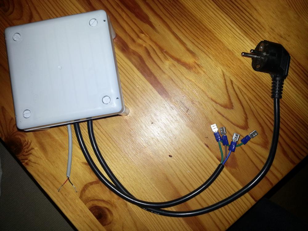

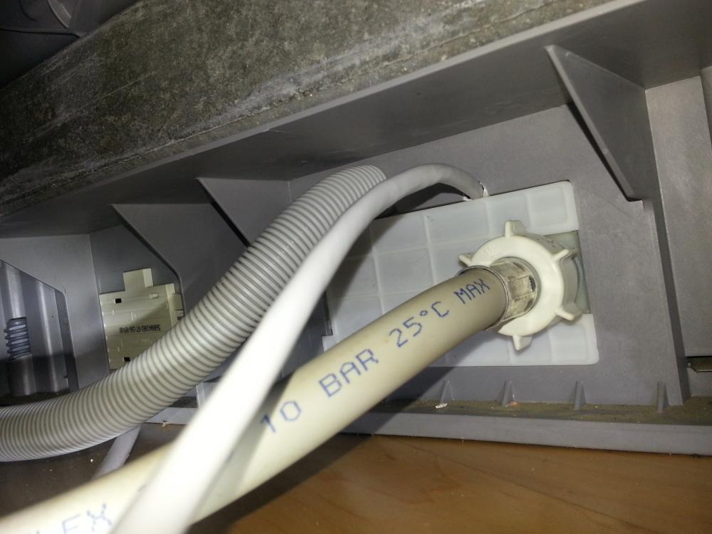

    Esta es la caja donde esta alojada la placa y los reles
    Tiene una toma a 220V para alimentar las electrovalvulas, el cable que sale de los reles hacia las electrovalvulas y un rj45 con la alimentacion de la placa y las conexiones de la sonda de temperatura.

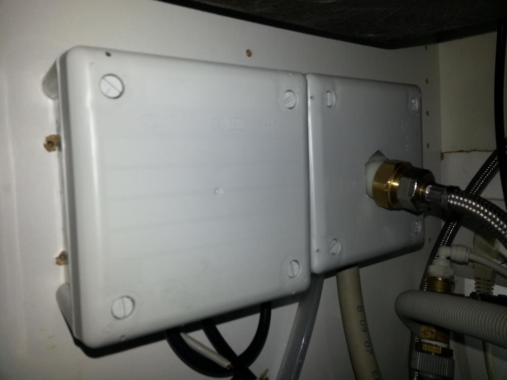

    Desde luego queda mucho mas pequeño y limpio que el cajon anterior con un vaso de expansion de 24L...
    La electrovalvula que rechaza el agua fria esta conectada a un tubo que va directamente al pozo, aqui se ve junto al rechazo de la osmosis.
    No hay que desperdiciar el agua!!
    El funcionamiento es muy sencillo:
    Cuando el lavavajillas quiere agua, alimenta su propia electrovalvula para abrir la entrada de agua.
    Sabiendo esto ya tenemos un disparador para saber cuando hemos de pasarle agua.
    De eso se encarga el cargador del nokia que esta conectado a los 220v de la electrovalvula del lavavajillas.
    La logica del arduino no puede ser mas sencilla:
    Cuando te enciendas, alimenta rele valvula 1 durante 40 segundos.
    Despues corta alimentacion valvula 1 y alimenta valvula 2 hasta que te apagues o hasta que por seguridad pasen 5 minutos
    Resumen rapido:
    Resumen rapido:
    1 Lavavajillas pide agua y enciende Arduino
    2 Arduino se enciende y tira 40s de agua fria,
    3 Tras los 40s corta el agua al desague y se la pasa al lavavajillas
    4 Cuando la sonda de llenado del lavavajillas dice que esta lleno corta alimentacion a electrovalvula y por tanto apaga placa de control.
