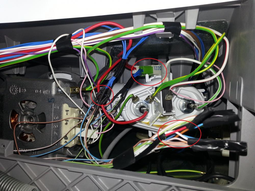

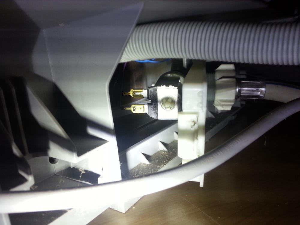

Aqui podeis ver la electrovalvula original del lavavajillas, esta alimentada a 220v
Directamente de sus bornes alimento un cargador de un Nokia que tenia por casa de 5,9v perfecto para alimentar el Arduino
Archivo adjunto 6241
Esta es la sonda de temperatura del lavavajillas. Esta cortada y puenteada a un cable de red de categoria 5e
Empleo este cable para sacar de forma ordenada y limpia todas las conexiones ya que el voltaje maximo que paso por el es de 5v
El cable negro es el que viene del cargador del Nokia
Archivo adjunto 6242 Archivo adjunto 6243

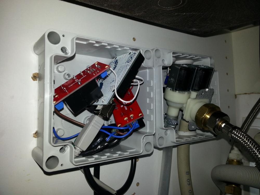

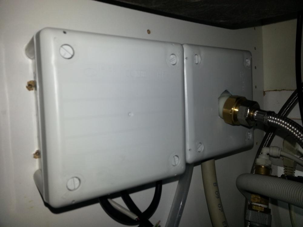

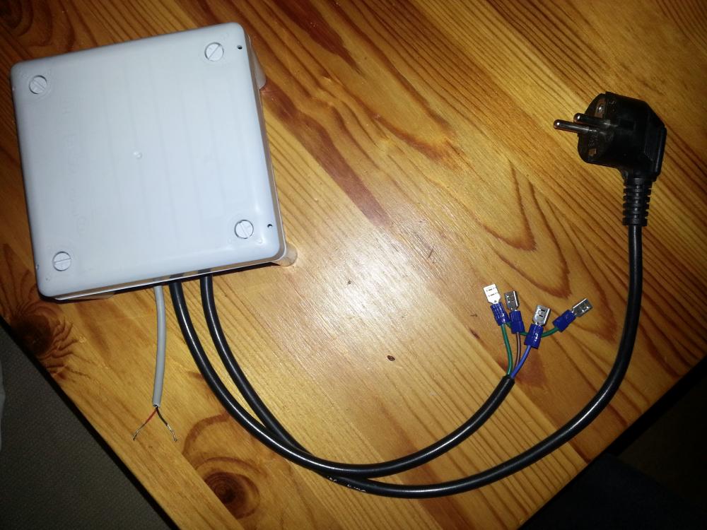

Esta es la caja donde esta alojada la placa y los reles
Tiene una toma a 220V para alimentar las electrovalvulas, el cable que sale de los reles hacia las electrovalvulas y un rj45 con la alimentacion de la placa y las conexiones de la sonda de temperatura.

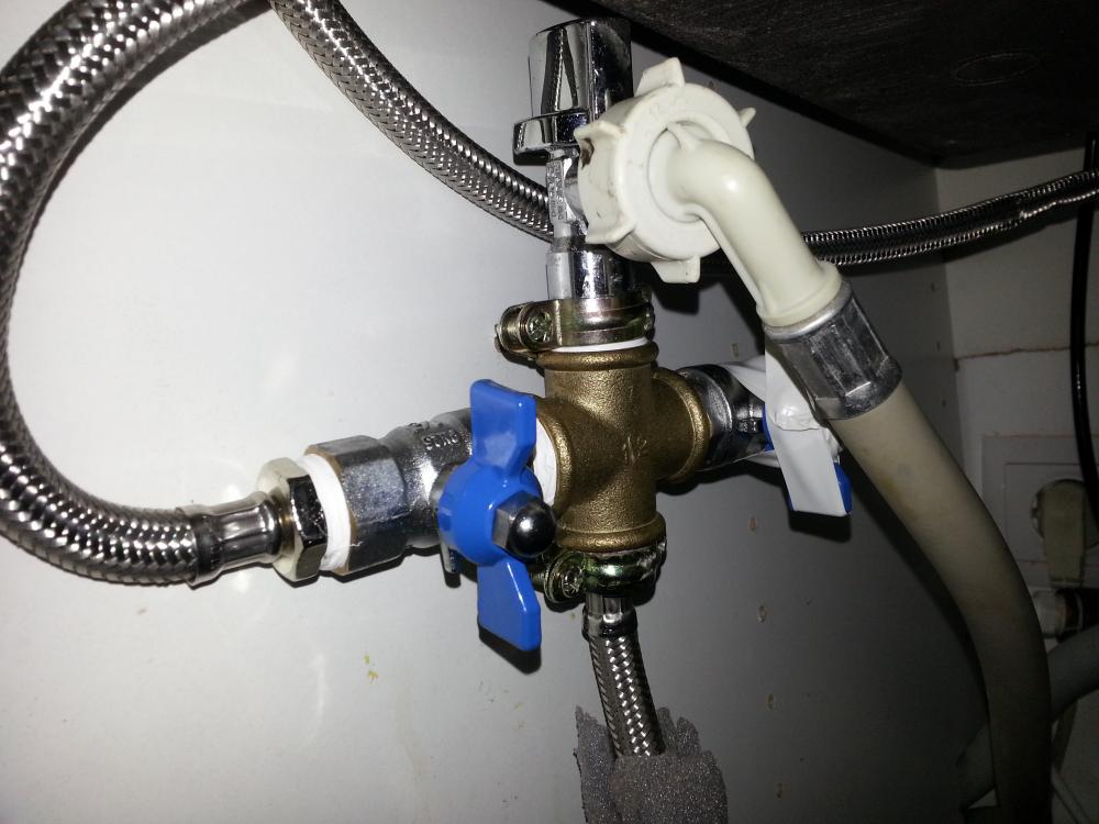

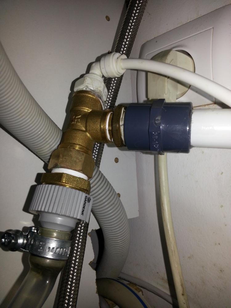

La electrovalvula que rechaza el agua fria esta conectada a un tubo que va directamente al pozo, aqui se ve junto al rechazo de la osmosis.
No hay que desperdiciar el agua!!
Archivo adjunto 6247 Archivo adjunto 6246

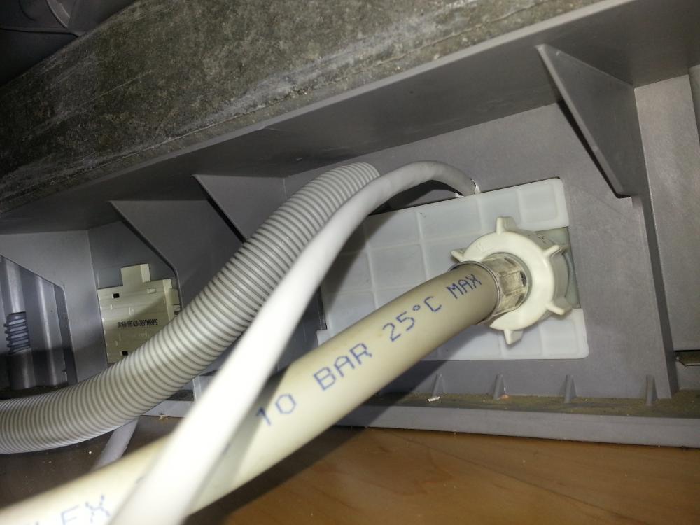

El funcionamiento es muy sencillo:
Cuando el lavavajillas quiere agua, alimenta su propia electrovalvula para abrir la entrada de agua.
Sabiendo esto ya tenemos un disparador para saber cuando hemos de pasarle agua.
De eso se encarga el cargador del nokia que esta conectado a los 220v de la electrovalvula del lavavajillas.
