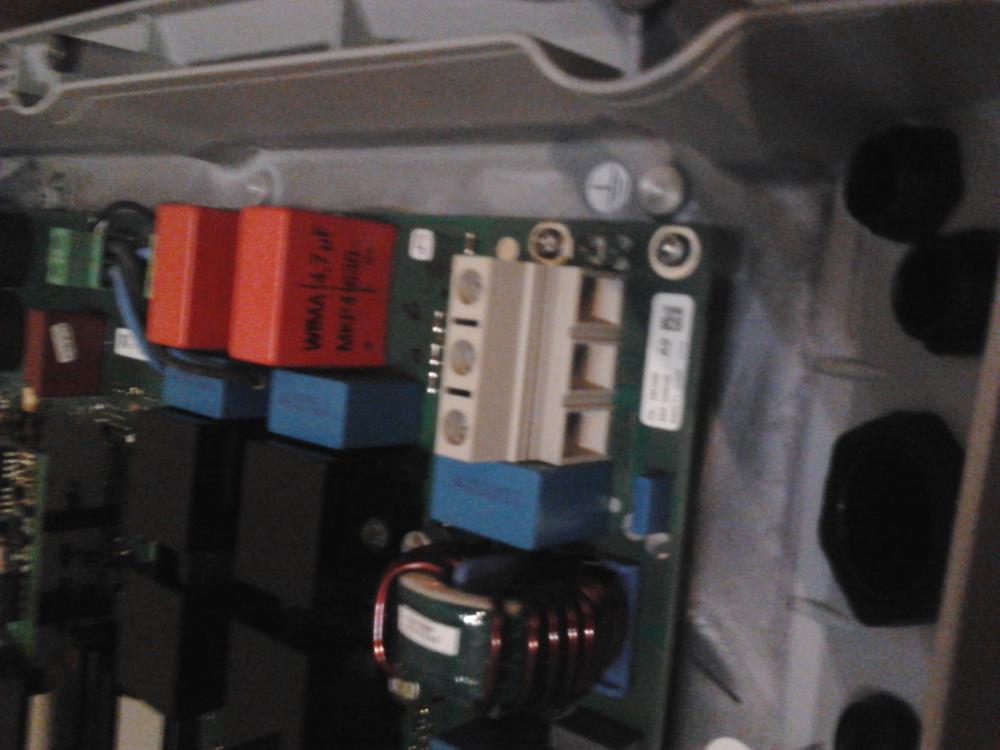

    Adjunto imagen de regleta de conexionado de una unidad TL 6000, con el movil no se distinue, pero esta seregrafiado 16mm2.
    Y añado, no es porque se queme un cable aunque las formulas normales lo hacen mediante una constante y no suelen barajar que con la subida de temperatura esa constante ya no es tal y sube de una formal exponencial.
    Más bien lo digo de cara a la impedancia de la red, la cual también subirá de forma exponencial y las fórmulas se van al traste, 1 simple voltio mas puede hacer que tu inversor no funcione y 5kw en monofásico no son ninguna broma.
