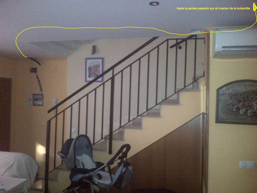

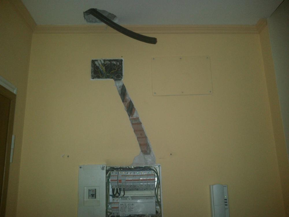

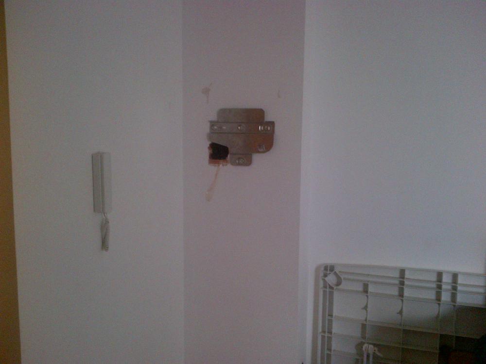

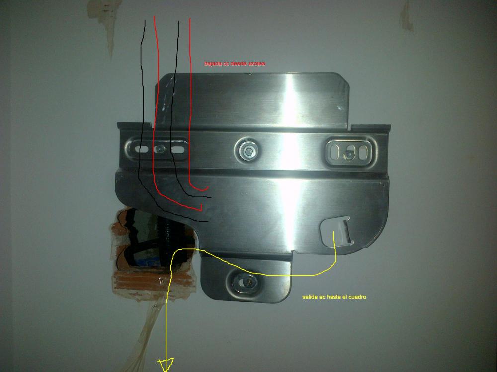

    bueno voy poniendo aquí fotos de cómo va quedando el tema del cableado.
    Ayer pasé tubo de 32 cm desde la azotea hasta el cuadro, me tocó hacer alguna "regatilla" y agujerear el falso techo... pero me ha quedao muy aseao.
    El sitio donde va a ir el inversor va a ser finalmente en la buhardilla (mejor ventilado que en el hueco del tabique con el armario empotrao).
    Mañana me entretendré pasando los cables y conectando icp, magnetotérmicos, carril din debajo del inversor...
