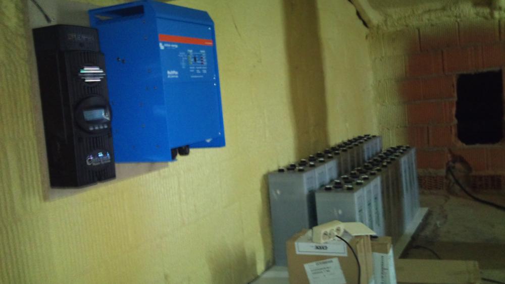

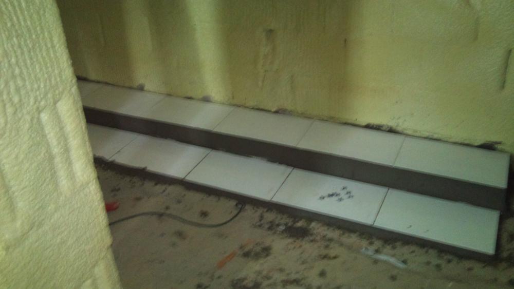

    Buenas tardes a todos despues de todo este tiempo. Me es muy dificil conectar ya que he empezado en un nuevo trabajo y estoy a tope y para colmo cuando llego a casa no tengo conexion a internet, pero bueno todo se andará.
    Por fin he pedido el material, al final nifabricación nacional ni leches, he tenido que escoger lo que había, Fabricado en china y en america, que se la a hacer.
    Bueno el material es el siguiente:
    12 ud Módulo fotovoltaico policristalino A-280P de Atersa
    4 ud batería Enersol T760 (6 vasos de 2 v de tudor)
    1 Ud regulador MPPT OutBack FM-80
    1 ud. sensor de temperatura
    1 ud inversor cargador Victron Multiplus 48/5000/70-50

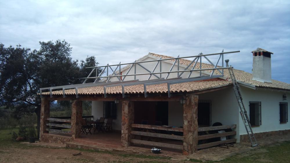

    Le estructura para colocar sobre el porche se la he encargado al herrero en galvanizado y la he dividido en tres partes independientes por si acaso el viento hace de las suyas no lo pierda todo.
    Tendré el material dentro de unas dos semanas.
    Se que me he quedado un poco corto en baterías pero ya no me llega para más.
    Mi intención es iros contando como va la instalación y espero contar con vuestra ayuda y comentarios, y si puedo iré poniendo fotos, pero lo mas seguro es que solo pueda conectar una vez a la semana.
    Hasta pronto.

    Mi primer consejo es que el herrero le de una mano de pintura-minio para exteriores, de esta manera la estructura aguanta la vida útil de los paneles, eso no te va a evitar el tener que darles una mano de pintura cada cierto tiempo.
    Ves poniendo fotos para ir aconsejandote.

    Bueno ya tengo el material y como veis en las fotos ya he empezado con el lio. Os pondré unas fotos de como va el tema.A ver que os parece este proyecto.-dsc00180.jpg. Esta primera es la de la bancada casera.A ver que os parece este proyecto.-dsc00186.jpg Así es como queda la estructura, toda en galvanizado y soldaduras repasadas con pintura galvanizante.
    A ver que os parece este proyecto.-dsc00191.jpg. Los niños dispuestos para ser conectados.
    La idea es conectar los paneles seriados de tres en tres y los cuatro grupos en paralelo. Mi preocupación es si no es demasiada tensión para el FM-80. Teóricamente un día de mucho frío puede pasar de los 150 V y según el manual puede dañarse el regulador. ¿que opinais?. ¿Habría alguna desventaja en poner series de dos en lugar de tres?.
    En principio con la serie de tres paneles, cablearé con 6 mm cada serie hasta una caja de fusibles en la que pondré fusibles de 16 A tanto en el positivo como en el negativo para así poder usarlos además de protección, como para desconectar. Las salidas de estas fusibleras las uniré en paralelo hasta la entrada PV del FM con cobre de 25 mm (1 m aproximadamente) y la salida de bat a la entrada de una caja de fusibles de 80 A, tambien con 25 mm2 y de la salida de los fusibles hasta las baterias con cobre de 70 mm2. Uniré la salida de esta caja de fusibles hasta la entrada del inversor con cobre de 70 mm2. Todas las tiradas son de menos de un metro. ¿Que opinais, se me olvida algo?. Como comenté tengo problemas para conectarme a internet, pero ya os seguiré contando. Un saludo a todos.

    Veo unos 60m² para colocar placas, dile al herrero que es un poco exagerado, Joer que solo son 600 kilos de placas los que vas a colocar, pedazo vigas a colocado el colega, solo te recomiendo una cosa, el alerón trasero dale un poco mas de “agarre” bajándolo atornillado a la pared por lo laterales de la unión de la casa con el porche.
    y pintalas de minio-pintura, que no vale tanto.

    Las placas son de Atersa las A-280P con Vmp= 35,33 V, Voc= 44,37 V, Imp= 7,93 A y Icc= 8.45 A.
    La estructura es de perfil galvanizado en caliente por lo que no hace falta pintarla y los perfiles utilizados son 100x60x2 y 60x40x2 mm. No es por el peso de las placas, sino que es una zona con bastantes vientos y en verano se forman remolinos que levantan hasta las piedras. Cada placa tiene 2 m2 de superficie y eso es mucha presión.
    Se me olvidó un dato. También he puesto una caja de protección por fusibles entre las baterías y el inversor de 200 A.
    No seas cabezón, Joer, que solo es un día de trabajo y 40 euros de pintura, que hay que explicároslo todo.
    Veras….. yo he visto hasta oxidarse el acero inoxidable por galvanización, de hecho cuando se montan estructuras de acero inoxidable se les colocan ánodos de sacrificio de aluminio para evitar la corrosión galvánica, que la corrosión no siempre es por culpa del agua, que también, recuerda que vas a juntar dos metales diferentes y eso genera fuga de electrones de un material a otro, “si, pero para eso hace falta electricidad” joer los fenómenos atmosféricos crean una cantidad de electrostática que te cagas por la pata abajo.
    Si miras mi porche solar veras que explico que es de aluminio, todo de aluminio tratado, pero…… lo he pintado todo, ¿Por qué? Pues por eso, porque a pesar de que todo es aluminio….. la lluvia no solo es agua, trae un montón de diferentes metales en sus arenas y algunos de esos elementos son muy corrosivos, por no hablar de lo que puede venir con el aire.
    Venga, vayamos a la Wiki para ampliar conocimientos.
    Corrosión galvánica - Wikipedia, la enciclopedia libre
    14.172
    Predeterminado Re: A ver que os parece este proyecto.
    Cita Iniciado por ANTON04 Ver mensaje
    A pleno sol, yo no he visto bajar de 5 o 7 grados. Aunque con viento la sensación térmica puede bajar algo mas. ¿Le pasa algo al FM si entra más de 150 V?
    Plufff, 600 pavos. Con esos dos paneles en serie y cargando a 24 va a estar todo mas que a gusto.
    Edit: aver, que antes lei que tenias 4 grupos de baterías, pero viendo el inversor es de 48v. Tela, parece un capitulo de House, o elijes arriesgar el FM80 o vas raspadito para la carga de los vasos.
    Tenias que haber pillado paneles de 60 celulas.
