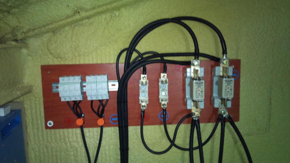

    Ya tengo las placas montadas y el sistema listo, solo tengo que terminar las conexiones, podar un poco la encina y mirar la configuración del Victron y del FM, respecto a esto último acepto sugerencias.

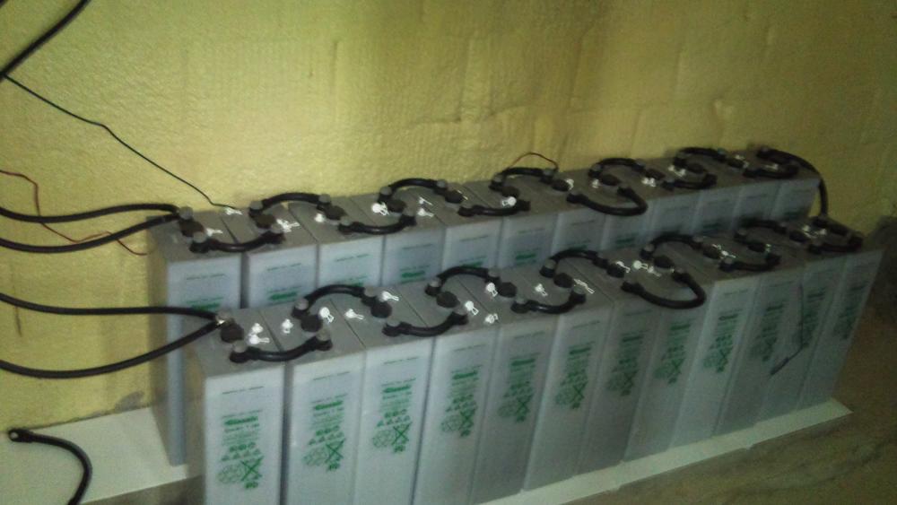

    abr 2012
    valencia
    72
    Predeterminado Re: A ver que os parece este proyecto.
    Muy guapo el porchecito!!
    Pones alguna foto mas del soporte para ver como esta amurado y del conjunto de baterias??

    Joer que ahorrador me has salido, tienes que pensar que eso puedes necesitar que lo toque alguien, con unos plásticos de estos y un secador de pelo se queda "lamas de colorao” el positivo. Veo que al final no lo has pintado, tu mismo.
    Todo lo demás lo veo bien dimensionado y bien colocado, lo de la madera no es muy buena idea, mejor utilizar “DM” ignifugo que te hubiese salido por el mismo precio o gratis si lo recoges en una carpintería.

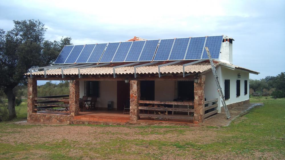

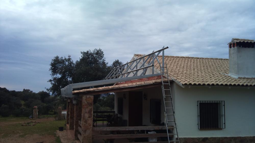

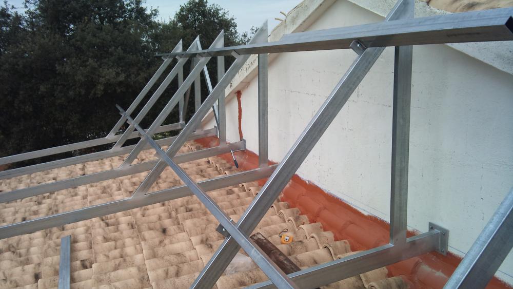

    Lo del termorretractil de color lo había pensado pero donde pregunté no lo había así que me he tenido que contentar con poner etiquetitas con las polaridades, solo tenían el negro que es el que he puesto en todos los terminales. La tabla sobre la que están el regulador y el inversor si es aglomerado con tratamiento ignífugo, pero es la única que he podido conseguir, la verdad es que tengo problemas de "abastecimiento". No tengo ninguna foto con las baterías conectadas, pero a ver si la saco este fin de semana, que con suerte y si no llueve mucho pondré el sistema en funcionamiento. Ahí va otras fotos del sistema de la estructura, está atornillado a la pared y a las vigas de madera del porche, los extremos, al no haber pared están soldados al resto de la estructura y aunque no vengan a cuento, unas fotos de mis animalitos (la cochina es de un vecino)

    Buenas, la primera foto da la impresión de que has sujetado la estructura a la pared con tacos de nylon, ¿es así?
    Además se ve que la pared es de bloque de hormigón, ¿del gris normal o del blanco de exterior que es más resistente?
    Es que me preocupa, si entra viento fuerte del norte la tendencia clara es a girar en torno a los anclajes de la madera, y por consiguiente los tacos soportarían todo el esfuerzo.
    Lo que te sugeriría es sujetar a la pared, con taco químico, esos cuatro pilares verticales que dan a la pared, y lo más arriba que puedas. Además pondría un apoyo entre las tejas y los vértices inferiores de los triángulos, así no se trasmitiría flexión hacia esos largueros.
    Espero que hayas puesto taco químico y esté hablando de más, un saludo.

    te has cargado la estética del chalet con los paneles hay (que aberración) con la perfile ria que has usado hubiera montado una estructura auxiliar al chalet por donde esta la encina que con una solera de hormigón de 1,5 x 1,5 y canto 0,20 hubiera quedado de lujo y hubiera colocado el deposito de agua. Pero asi tiene un toque futurista

    Aqui en mi tierra, los paneles a esa altura, asi atornilladitos, duran un dia.
    para los cables cinta aislante roja.

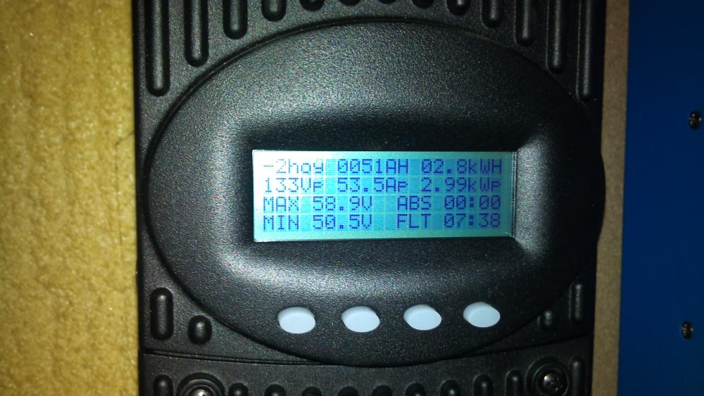

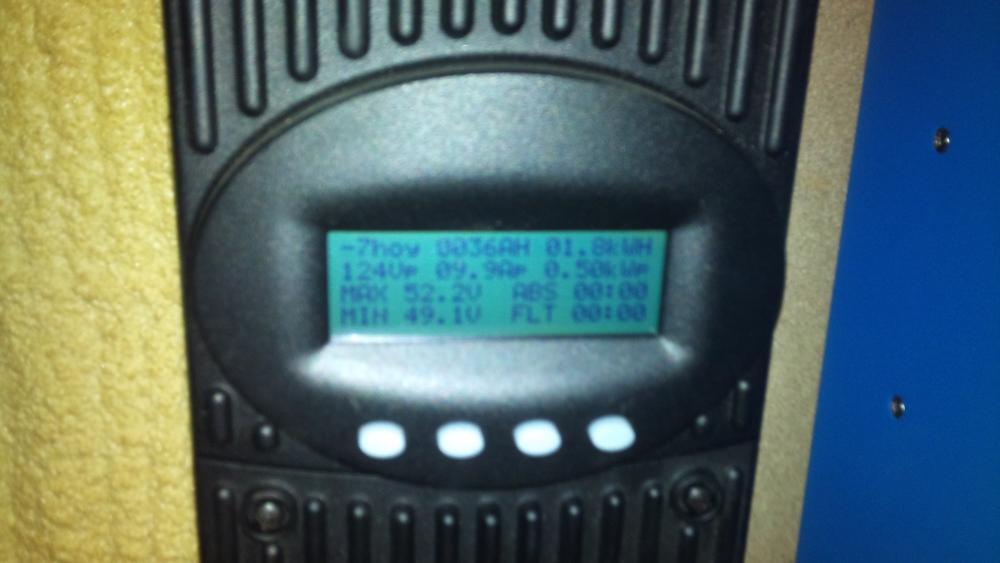

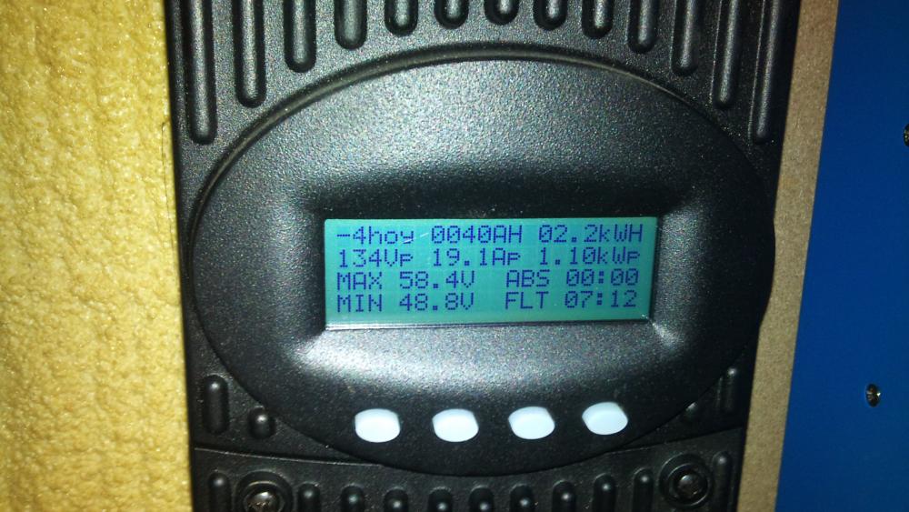

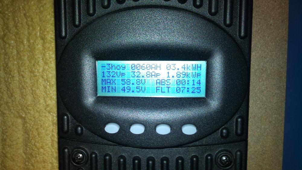

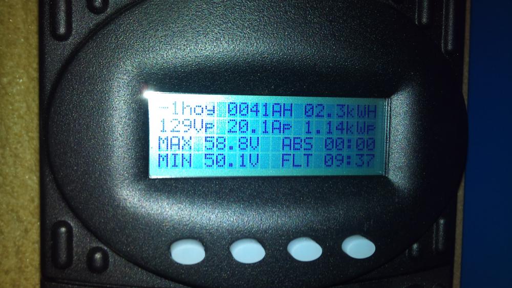

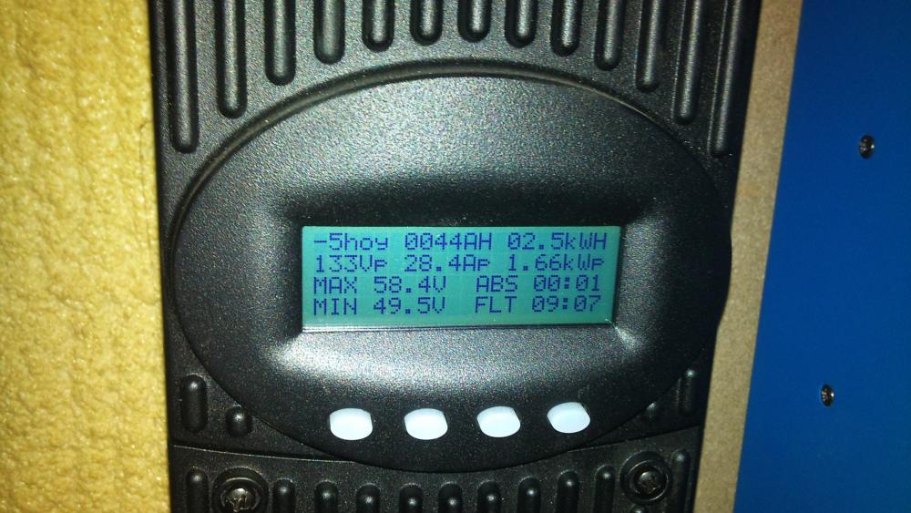

    Os enseño los resultados obtenido en los primeros días a pesar de lo mal que está el tiempo. No se si las baterías están alcanzando demasiado voltaje el FM está con la configuración del hilo de "ampliación a 7 dias a la semana". Adjunto fotos que es más facil que escribir.A ver que os parece este proyecto.-dsc00200.jpgA ver que os parece este proyecto.-dsc00202.jpgA ver que os parece este proyecto.-dsc00203.jpgA ver que os parece este proyecto.-dsc00204.jpgA ver que os parece este proyecto.-dsc00205.jpgA ver que os parece este proyecto.-dsc00206.jpgA ver que os parece este proyecto.-dsc00207.jpgA ver que os parece este proyecto.-dsc00208.jpg.
    Aun no tengo instalados los grandes consumidores (frigorífico, lavadora...).

    ¿Cuántas placas has seriado?, lo digo por el voltaje de 134V

    Son series de tres, me preocupaba mucho el llegar a los 140 V, pero creo que estará difícil.

    Con tres vas bien, puede que lleguen a 140V si todo se pone a favor, pero nada preocupante.
    Quitando un día los demás no has producido na de na, joer si que están trabajando poco esas baterías.
