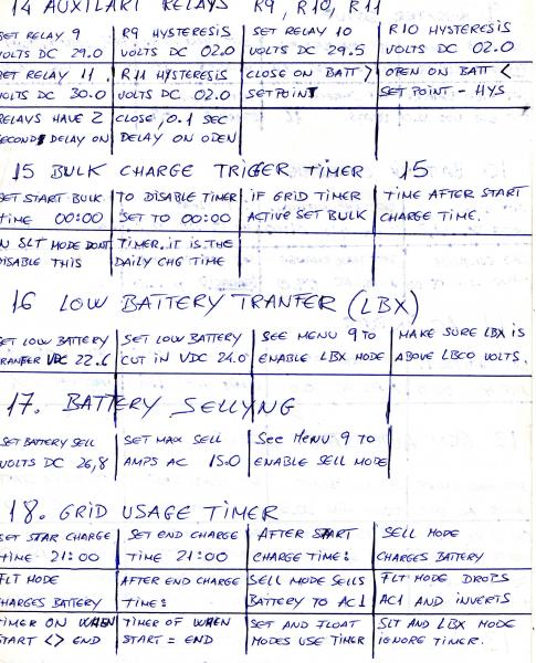

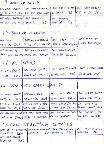

    Predeterminado Re: ayuda reseteado xantrex 3024e
    esta es la configuracion que tengo metida de un compañero que lo publico en este mismo foro
    http://www.solarweb.net/forosolar/fo...ayudais-3.html
    Hola ! Perdón por intervenir !
    " 10: battery charging
    set max charge
    Amp AC 09.00 "
    En mi ignorancia este es el valor que hay que disminuir, si es que tras ser reseteado, ha quedado este configurado por defecto. son casi 2000 W
    El generador de 3600 W puede que sea insuficiente.
    Como no lo mencionas, pues lo pregunto... el generador suena bien ? da una buena corriente en voltaje y frecuencia ?
    Yo alquilaría por un día un generador de mínimo 5600 W......
