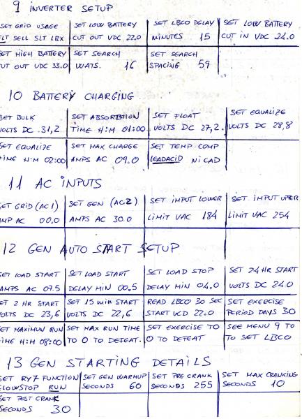

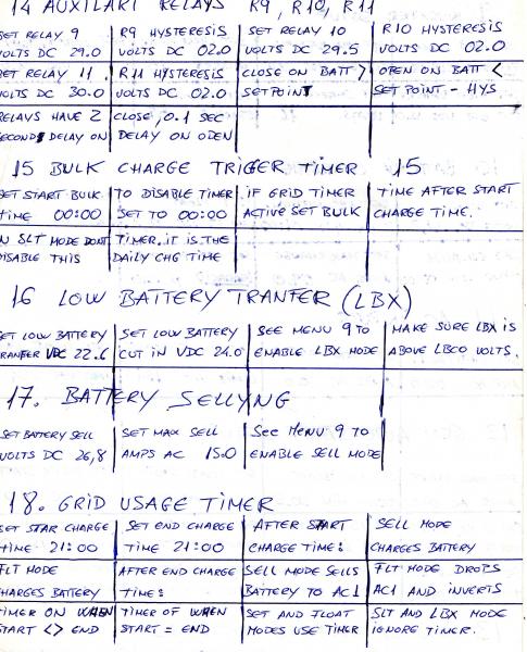

Re: ayuda reseteado xantrex 3024e
Archivo adjunto 5783
Archivo adjunto 5784
esta es la configuracion que tengo metida de un compañero que lo publico en este mismo foro
http://www.solarweb.net/forosolar/fo...ayudais-3.html
Hola ! Perdón por intervenir !
" 10: battery charging
set max charge
Amp AC 09.00 "
En mi ignorancia este es el valor que hay que disminuir, si es que tras ser reseteado, ha quedado este configurado por defecto. son casi 2000 W
El generador de 3600 W puede que sea insuficiente.
Como no lo mencionas, pues lo pregunto... el generador suena bien ? da una buena corriente en voltaje y frecuencia ?
Yo alquilaría por un día un generador de mínimo 5600 W......

Bueno hay varias cosas que podemos hacer para probar, bajar el ac input y el batery charguing a 5 ampv en vez de 30 y 9 a ver si con una entrada mas suave lo coje,poner una pequeña carga al generador para que lo estabilice como un foco de 500w o algo por el estilo, comprobar voltaje del generador cuando esta conectado y dentro del menu del xantrx hay( en meter creo) un apartado donde puedes ver la frecuencia del generador que debe estar entre 48hz y 52hz ya que el inversor si sube o baja de estos valores no cojera el generador.
