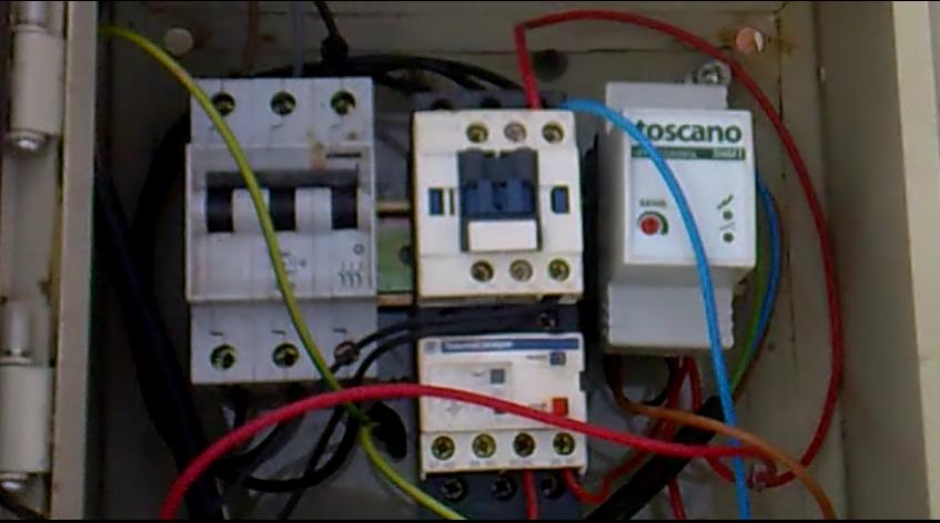

    Guardamotores:
    Lo mismo hasta lo tiene ya instalado.
    Esto es una foto de una caja que hay en la boca de cada uno de los 4 pozos(bomba). Algún aparatejo de estos puede ser un guardamotores?

    y sí el guardamotor es lo que tienes bajo el contactor del medio con una escala regulable de intensidad, pero para que quieres guardamotor si vas a parametrizar en el variador las 4 bombas a la vez por lo que veo? en sí mismo el variador ya va a controlar la intensidad, par, etc, del conjunto completo.

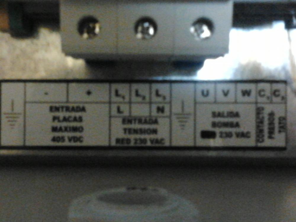

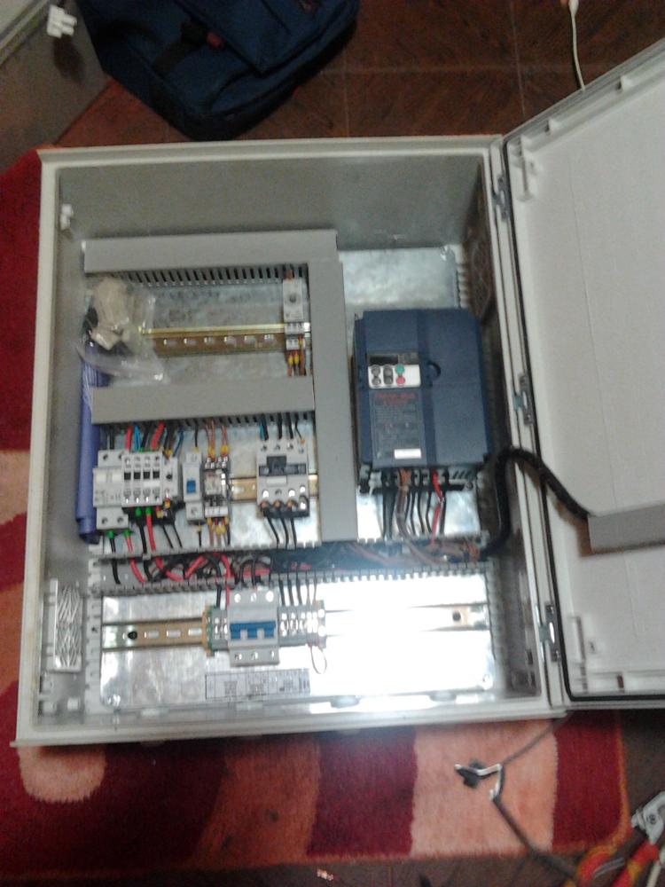

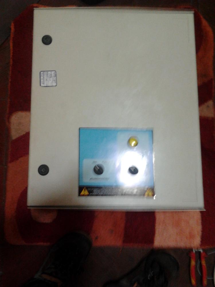

    Bombeo. Sustituir grupo electrógeno por placas. Parece ser complicadísimo-2012-10-18-21.45.31.jpgBombeo. Sustituir grupo electrógeno por placas. Parece ser complicadísimo-2012-10-18-21.43.47.jpgBombeo. Sustituir grupo electrógeno por placas. Parece ser complicadísimo-2012-10-18-21.35.34.jpgBombeo. Sustituir grupo electrógeno por placas. Parece ser complicadísimo-2012-10-18-21.33.29.jpgAhi te dejo un cuadro que acabo de rematar para un cliente que tiene un sondeo con bomba de 5,5hp para riego.
    Perdona por la calidad de las fotos pero he debido golpear el teléfono y hace un tiempo me las saca algo mal, pero bueno para que veas un poco como va el tema ....paneles-variador y motor o bomba.
    Como verás es un cuadro con funcionamiento bi-tensión o híbrido, puede funcionar con paneles sólo, o red, grupo sólo, o ambas a la vez , siempre prevaleciendo la energía solar captada sobre la red o grupo en caso de ponerlo híbrido ya que la tensión de placas DC Vpm está calculada para que sea siempre un poco mayor que la obtenida rectificando la red.

    El variador controlará la intensidad de la suma de las 4, y hay que darle un incremento de seguridad (para que no salte en la rampa de aceleración que incrementa el consumo). Si fuesen las bombas iguales se podría evitar, pero al tener una mínima de 0,5CV y otra máxima de 2cv antes se quemaría la bomba de 0.5cv que saltaría la protección del variador. Además, en caso de problema de alguna bomba saltaría esa protección y las otras 3 continuarían trabajando. Por eso yo recomiendo tener guardamotor.
    Y sí, como dice Josef111 es el que está bajo el contactor. Lo único que el contactor deberás eliminarlo cuando pongas el variador.
