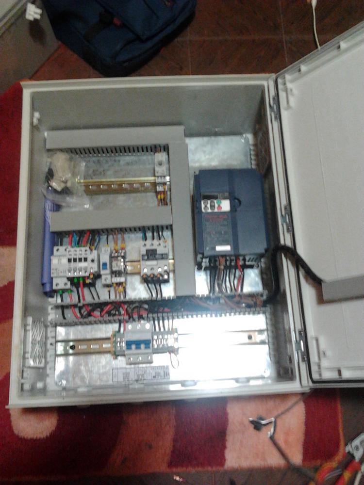

Esto es una foto de una caja que hay en la boca de cada uno de los 4 pozos(bomba). Algún aparatejo de estos puede ser un guardamotores?

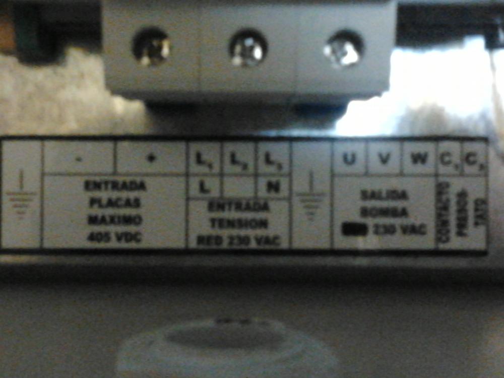

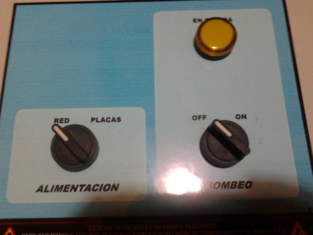

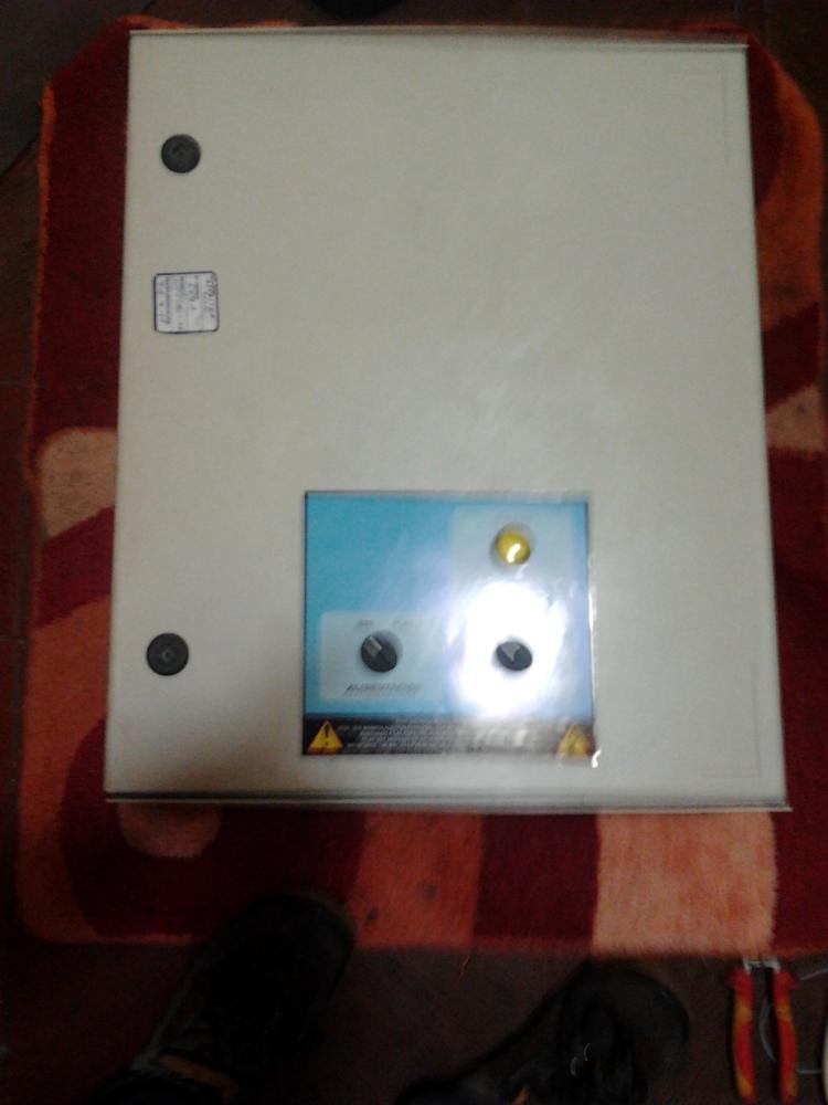

4 Archivos adjunto(s)
Re: Bombeo. Sustituir grupo electrógeno por placas. Parece ser complicadísimo
Archivo adjunto 5584Archivo adjunto 5585Archivo adjunto 5586Archivo adjunto 5587Ahi te dejo un cuadro que acabo de rematar para un cliente que tiene un sondeo con bomba de 5,5hp para riego.
Perdona por la calidad de las fotos pero he debido golpear el teléfono y hace un tiempo me las saca algo mal, pero bueno para que veas un poco como va el tema ....paneles-variador y motor o bomba.
Como verás es un cuadro con funcionamiento bi-tensión o híbrido, puede funcionar con paneles sólo, o red, grupo sólo, o ambas a la vez , siempre prevaleciendo la energía solar captada sobre la red o grupo en caso de ponerlo híbrido ya que la tensión de placas DC Vpm está calculada para que sea siempre un poco mayor que la obtenida rectificando la red.
