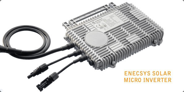

    Predeterminado Re: consulta FV Aislada en oficinas
    mirate los microinverters de enecsys, es lo que necesitas, con muchos de esos haces un todo...jejeje
    Enecsys

    Veras yo he instalado algo parecido con Enecsys para una empresa de frutas y hortalizas, (bueno yo solo no, con un instalador).
    La instalación consta de varios ramales que van en la parte de abajo de los térmicos de iluminación, y van en la parte de abajo para cuando las conecte los Enecsys comiencen a funcionar, la potencia instalada por ramal es igual a la que consumiría las luminarias si los paneles estuviesen al 100*100 (creo que son ramales con consumos de 2000wh, (tubos fluorescentes)), de esta manera lo que consigue el cliente es reducir el consumo de la eléctrica.
    Ojo, los ramales disponen de térmicos y diferenciales propios.
    La intención cuando se planteo era consumir, pero lo mínimo posible y procurar no producir de más para que no saliese nada a la red general.
    Eso si, el ahorro es bestial, sobre todo el mes pasado, primer mes completo de funcionamiento.
    Al cliente le queda sitio en el tejado y quiere meter la maquinaria menos “pesada”.

    De estos microinversores puedes ir aumentando muy facil o con uno mas grande desde el principio. En ambos casos se puede hacer con trifasica.
