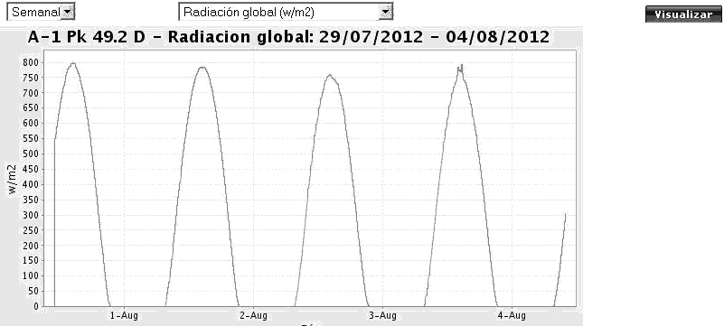

    Esta es la estacion meteorologica de la carretera de Burgos (A1) en el punto kilometro 49.2 (PK49.2 al lado de Venturada).
    Gráficos
    Como se puede ver, tenemos menos del 80% de irradiacion, asi saldran luego las cuentas para esta zona.
    Si en lugar de semanal ponemos diaria y le damos a "visualizar", tenemos cuando sale el Sol, intensidades y horas (al final del dia claro).
    Tambien mensual, podemos ver los dias que la produccion seria casi cero (muy nublado y lluvia), jo que frio por las noches 13ºC.
    Una fuente de informacion gratuita que tenemos para mas cosas.
