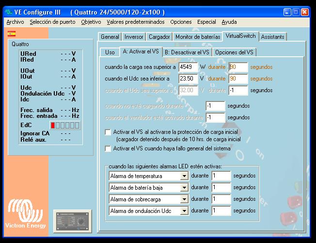

    Buenas,
    alguien podría explicarme el funcionamiento del relé que traen los inversores-cargadores victron para el arranque de grupos generadores??. Es decir, el relé detecta el nivel de tensión de baterías y cuando baja de cierto valor, manda señal de arranque al generador??
    Una vez cargadas las baterías, el propio relé desconecta el generador?.
    Qué parámetros eléctricos maneja el relé? Es decir, que valor tiene la señal que manda, etc?

    Con el software y el cable mk, puedes programar que arranque por tensión o por carga de trabajo entre otras cosas. Hasta que no lo instalas no ves todo lo que puedes hacer.FUNCIONAMIENTO RELE ARRANQUE GENERADOR VICTRON-veconfigure3.jpg

    2 Preguntas:
    1ª.- Ese cable, vale para todos los modelos de inversor-cargador de Victron?
    2ª.- En realidad mi pregunta no va destinada a conectar un grupo generador, sino a conseguir la conmutación con la red.
    Es decir, como ya he comentado en otros hilos, estoy estudiando montar una instalación aislada en casa, pero quiero que se pueda conmutar automáticamente (de manera segura) con la red, de manera que cuando se me bajen las baterias, las pueda recargar y/o consumir de la red directamente. Se puede?.

    Para los grandes si, entre ellos todos los Multis. En modo SAI la corriente de la calle puede pasar a través del multi hasta la capacidad de transferencia de 16A, 30A o 50A, y que salte si falla la red o puedes hacer que sea autónomo y solo se conecte a red ante el parámetro que quieras, tensión baja por ejemplo.

    Aún no calculé la instalación, pero al tratarse de la casa de ciudad, me imagino que saldrá un inversor de 5000 VA para arriba, por lo que con la solución de la configuración con cable, puedo hacer el apaño.
    Por cierto, que valor de tensión me indica que las baterías están descargadas, y es conveniente que entrara la red para recargarla y seguir consumiendo al mismo tiempo?.
    Es decir, que valor tengo que configurar en el Victron para que conmute por baja tensión?

    No hay valor fijo para eso, puedes elegir como en todo una postura mas conservadora y alargar la vida de los vasos o bajarlos algo mas de carga.
