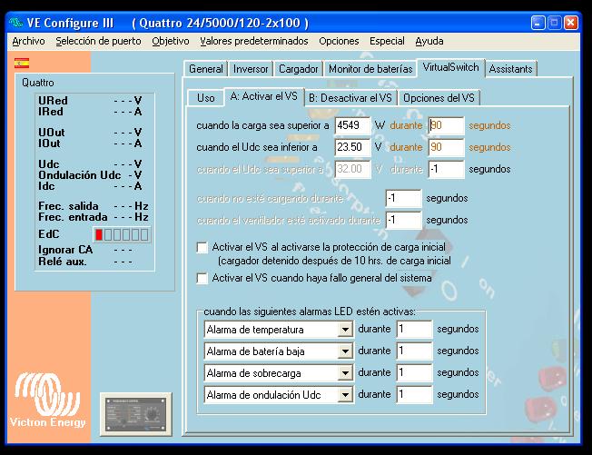

Con el software y el cable mk, puedes programar que arranque por tensión o por carga de trabajo entre otras cosas. Hasta que no lo instalas no ves todo lo que puedes hacer.Archivo adjunto 5144

Aún no calculé la instalación, pero al tratarse de la casa de ciudad, me imagino que saldrá un inversor de 5000 VA para arriba, por lo que con la solución de la configuración con cable, puedo hacer el apaño.
Por cierto, que valor de tensión me indica que las baterías están descargadas, y es conveniente que entrara la red para recargarla y seguir consumiendo al mismo tiempo?.
Es decir, que valor tengo que configurar en el Victron para que conmute por baja tensión?
Re: FUNCIONAMIENTO RELE ARRANQUE GENERADOR VICTRON
No hay valor fijo para eso, puedes elegir como en todo una postura mas conservadora y alargar la vida de los vasos o bajarlos algo mas de carga.
