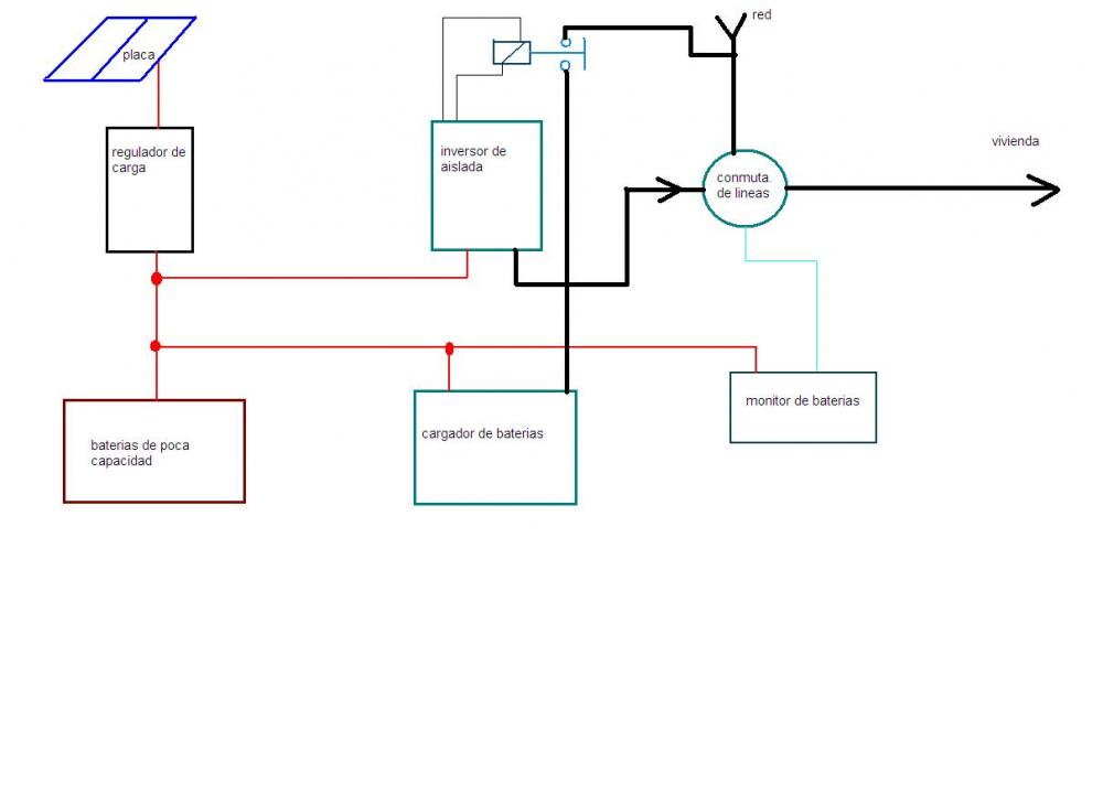

    Otra opción, la semiaislada:
    Mucho panel, poca batería, un monitor de baterias y un conmutador de red.
    Mientras tengas sol, a gastar energía solar y ahorrar a tope. De noche, a tirar de baterias (con un buen estudio de la instalación y un uso adecuado del consumo, nada de lavadoras ni lavavajillas por la noche).
    Cuando esté nublado, pues a gastar de la red lo mínimo, dejando lavadoras y demás para cuando haya sol. Además, que vives en Valencia, joer!!
    Es una opción muy interesante.
    Y al poner "mucho" panel, te va a sobrar para calentar el agua.

    tengo 30 m2 de superficie en mi tejado a sur... La duda que tengo es cómo montar el conmutador entre la entrada de red y la salida del inversor... Me refiero a si a nivel de permisos y estaría autorizado a hacer eso...
    Cómo veis mi presupuesto, 6000 euros?
    Alguien de Valencia que sea instalador y se atreva a darme precios?

    Pegas legales no hay, siempre que aseguras que no se inyecta nada a la red; esto sería el caso con una instalación semiaislada.
    Lo que sale caro de una instalación semiaislada es el inversor-cargador y las baterías. Por el tema de las baterías, lo suyo sería poner baterías de tracción (carretilla elevadora) con 1-2 días de autonomía; tienen que ser de este tipo ya que las estacionarias se fastidian con un uso tan intenso mientras las de tracción están hechas para ello...

    El regulador, es lo más facil de calcular.
    Las baterias es otro mundo. Cuanto más grandes (de más capacidad), más aprovechas el sol y más tiempo duran, incluso podrías prescindir totalmente de conectarte al contador. Pero el presupuesto es mayor.
    Cuanto más pequeñas, más veces tendrás que hacer uso de la red, más alta será la factura de la luz y menos tiempo te van a durar. Pero rebajas bastante el presupuesto.
    ES un dilema.
    No estaría de más sacar una "fórmula" matemática que nos diera el dato del equilibrio económico óptimo. ¿Alguien se anima?...

    Yo la duda la tendría en elegir estas dos opciones:
    1- campo solar, regulador de carga, inversor/cargador, y "pequeña batería"
    2- campo solar, inversor de red, inversor/cargador y "pequeña batería"

    No entiendo la diferencia entre la 1, y la 2... en la dos prescindes del regulador?... Por otro lado, creo que es imprescindible tener la iluminación con leds, lo cual ya estoy empezando a ver cómo cambiarla...

    Predeterminado Re: Vivienda unifamiliar uso habitual (fv aislada o esperar a balance neto?)
    No es que sea posible, es que es la única forma. El inversor de red te va a dar lo que pueda en todo momento, y lo que te falte te lo va a dar la red. Y así siempre, ya sea de noche, de día, con eclipse...Así es como funciona la FV de red que tu quieres.
    El problema que tiene es que, toda la energía que te sobre, que será mucha, pero mucha mucha con 4,3Kwp, no la puedes aprovechar y se la vas a regalar a la red, y por la noche te faltará y tendrás que cogerla de la red, y pagarla, habiendo desperdiciado mucha energía por el día. Es lo que tiene el no poner baterias.

    A ver, que creo que no nos entendemos.
    En mi último post, entendía que hablabas de una instalación con inyección a red, por eso te decía que ibas a desperdiciar mucha energía generada.
    Pero ahora entiendo que tu intención es hacer una FV semi-aislada.
    En ese caso, necesitas baterias irremediablemente (por lo menos hasta donde yo se), aunque sean de poca capacidad. Entonces ya no regalarás nada a la red, ni habrá ningún momento en el que las dos líneas (FV y red) se "mezclen".
    Y además un inversor-cargador con conmutador de líneas. Él solo te va a hacer esa función: es decir, cuando las baterias bajen al mínimo, te va a conmutar para que sea la red la que te de servicio a la vivienda. Cuando se recuperen las baterias, otra vez vuleve a ser las baterias junto con la FV la que te de el servicio, dejando la red desconectada y sin consumir de ella.
    El "regulador" al que te refieres es ese conmutador de líneas incorporado en el inversor, del que te estoy hablando.
    Tambien puedes poner un conmutador de líneas a parte del inversor, controlado por el inversor o, mejor aún, por un monitor de baterias.
    No es que "cojas" de la red la potencia que te haga falta, sino que, o es la red la que de servicio o es el inversor, pero no los dos a la vez.
    315 Ah a 48 voltios no es poco como tu crees. Diría que es lo justo para pasar 1 día y noche para una vivienda normal. Si quisieras más autonomía necesitarías más, pero no compensa teniendo red. Todo depende del consumo que tengas.
    E instalando 4,3 Kwp te va a sobrar para el acumulador, sobre todo en verano, pero tienes que hacerlo de tal forma que SOLO se conecte cuando te sobre energía, es decir, cuando las baterias ya estén al 100%. Porque no tiene sentido tener agua caliente almacenada y no poder encender las luces ni poner la TV. De esa forma optimizas la producción de energía, dando prioridad al consumo de la vivienda antes que al agua caliente.
    Piensa que la energía química que almacenas en las baterias si que la puedes utilizar despues para lo que quieras. Pero la energía térmica almacenada en el termo, solo la puedes utilizar en agua caliente, por eso tiene que ser la última en el orden de prioridades de almacenamiento.
    Hay otra forma de hacer la Fv semi-aislada: Las placas dan potencia a un inversor de red, que se "mezcla" con la red y las dos juntas te dan servicio a la vivienda. Con otro inversor y unas baterias, cuando te sobra potencia, se cargan las baterias y cuando te falta, la coge de las baterias. Y si las baterias se acaban, es la red la que da lo que te falta.
    Es un sistema digamos de servicio "contínuo" pues nunca hay momento en el que se conmuta, o bien red, o bien inversor. Pero seguramente es algo más caro.

    Mi idea era esa, fv semiaislada... Pero es que si me meto en baterías ya es bastante como para seguir encima enganchado a los vampiros de iberdrola...
    El problema es que no entiendo por qué sin baterías estoy abocado a q se me mezclen fv y red o a regalar a la red...
    Pregunto: por qué no puedo poner el inversor con conmutador de líneas directamente sin baterías?
    -que tengo exceso de producción... Pues la pierdo, que hay falta, pues el inversor regula para que entre de la red algunos amperios.
    -Lo de los kits lo he visto, pero no me atrevería a montármelo yo con mi humilde curso de censolar...mucha teoría y poca práctica. Soy electrónico, pero no tengo experiencia en montar fv.
    -Lo del termo, supongo que se podría conectar con una línea directamente al inversor para que caliente el agua cuando hay exceso de producción.
    Si eres electronico, intenta construir un aparato que haga entrar de red solo la intensidad que falta (no seria demasiado dificil)
    El problema es que estas condenado a consumir solo cuando haya sol, si no pones baterias. Y eso te puede complicar bastante la vida diaria
    Lo que quieres es posible pero, creo, poco practico

    En este esquema hay una solución poco ortodoxa, pero practicable.
    Vivienda unifamiliar uso habitual (fv aislada o esperar a balance neto?)-fv-aislada-cargador.jpg
    El sistema sería una FV aislada normal, ademas de un conmutador de líneas, un monitor y un cargador "especial". La bateria sería de poca capacidad, pongamos 100Ah 48 voltios.
    El funcionamiento sería:
    - Mientras hay producción solar, tenemos suficiente para dar servicio a la vivienda con el inversor. No hay consumo de red.
    - Si la producción solar baja mucho y el consumo sube mucho, las baterias no podrían dar todo lo que la vivienda pide. Habrá una bajada importante de la tensión de las baterias, pongamos 46 voltios. El contacto auxiliar por tensión del inversor se activaría y le daría servicio al cargador a traves de un simple contactor. El cargador daría carga a las baterias y al mismo tiempo al inversor, pero de tal forma que su tensión máxima de carga fuese baja, pongamos 49 voltios. De esta forma, la red, a traves del cargador daría la potencia que le falte al sistema FV. Una vez que baje el consumo o suba la producción, al superar los 49 voltios, el cargador se desonectaría.
    - En caso de que el SOC de la bateria bajara "mucho", pongamos un 50%, daría señal al conmutador de líneas para que fuese la red la que diera servicio a la vivienda, hasta que las baterías recuperaran carga, pongamos un 80 %. Eso con el monitor se puede hacer.
    -De esta forma se protegen las baterias ante fuertes descargas y bajos SOCs. La inversión en baterias es más bien pequeña. No se inyecta ningún sobrante a la red. Y se podría aprovechar los excedentes para calentar agua en el termo.
