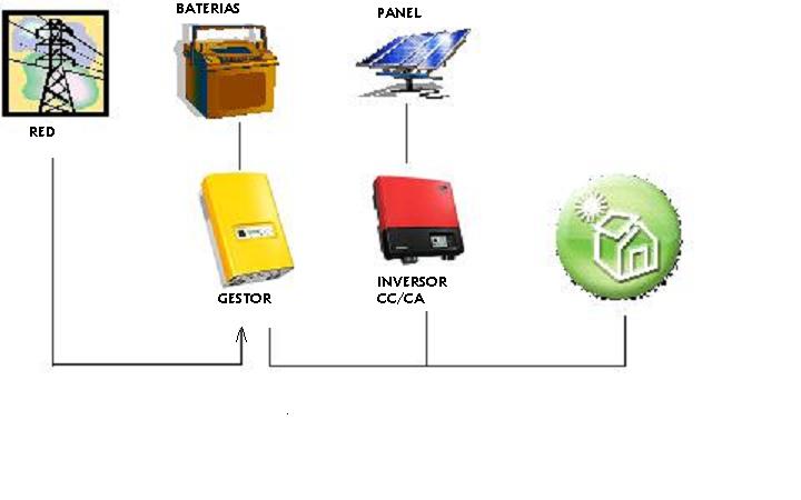

    Proyecto 1 Semiaislada con apoyo de red con discriminación horaria.(Gesternova)
    10 placas de 250 W con una inclinación de 45º
    Inversor/cargador de 5000 W
    Gestor o inversor creo que se denomina on-grid que aportará la energia de la red cuando el sistema solar se agote.
    Banco de baterías por determinar.
    Hay que intentar que durante el día(10 horas punta) se consuma de paneles a una mala de baterías y a una muy mala de red(esto ultimo hay que evitarlo a toda costa por el precio elevado).
    Durante las 14 horas de periodo valle se consumirá de red a precio bajo incluso se recargaran las baterías si a una mala se hubieran agotado.
    En resumen el orden de prioridades es paneles-Baterías-red valle-red punta.
    Necesito que me calculeis bien el banco de baterías, así como el resto de cosas si estan mal calculadas.

    Sobre el proyecto 1 Aislada:
    Con 5Kwp tienes para generar 14 Kwh/dia en el peor mes. Si le quitas las pérdidas de inversor-baterias, se te queda en 14/1,3= 10,8 Kwh/dia x 31 dias= 330 Kwh/mes. Hasta 400Kwh/mes, te faltan 70 Kwh. necesitas algo más de placas.
    En verano tienes disponibles unos 570 Kwh/mes. Hasta 750Kwh/mes te faltan 180Kwh.
    Baterias:
    1000*0,7 = 700Ah disponibles x 48 voltios = 33 Kwh. de autonomía.
    En invierno 33/10,8 = 3 dias de autonomía.
    En verano 33/18,5 = 1 dia y medio de autonomía.
    Cálculos aproximados.

    Afinando un poco más:
    Paneles con 45º inclinación orientación sur
    6Kwp, con unas pérdidas totales del 25% (del regulador+inversor+baterias): tendrás disponible para consumir, 387Kwh en Diciembre y 675Kwh en Julio. Según el PVGIS.
    Con bateria de 1000Ah (ojo! a C20) 48 v., autonomía de algo más de 3 dias en invierno.
    Y de 1,5 dias en verano, o algo más si estando nublado no pones al A/A.
    ¿Estas seguro que con inversor de 5000w tienes bastante? En verano, con A/A, derivador de potencia a un termo, Cocina inducción, lavavajillas, etc., y teniendo 6Kwp, mejor de 6000w
    En total hazte una idea de 19000euros + montaje.
    ¿Ya sabes a como te sale el proyecto 2, semiaislada con apoyo de red?
