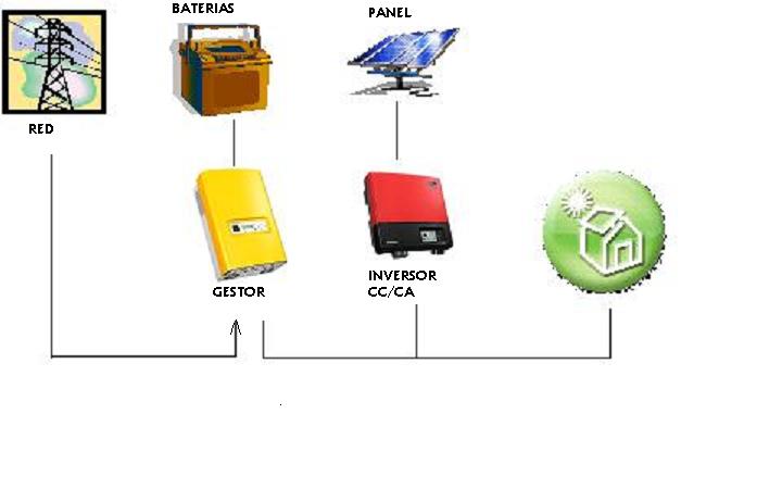

2 PROYECTOS PARA UNA MISMA VIVIENDA. UBICACION CASTELLON
El cálculo lo he elaborado con los consumos por mes que tengo en la actualidad y sin modificar aparatos pero si modificando actitudes de consumo.
Diciembre Enero y Febrero los consumos 400 KW obviando el tema calefacción que ya lo tengo solucionado.
Marzo Abril Mayo Junio Septiembre Octubre y Noviembre media de 400 KW simplificando
Julio y Agosto 750 KW (A/A) pero son los meses de más producción y me sirve para utilizar el A/A.
Proyecto 1 Aislada obviando la calefacción en invierno, pero no el aire acondicionado en verano
20 placas de 250 W con una inclinacion de 45º
Inversor/cargador de 5000 W
Banco baterias de 48V 1000 Ah
Proyecto 1 Semiaislada con apoyo de red con discriminación horaria.(Gesternova)
Archivo adjunto 5057
10 placas de 250 W con una inclinación de 45º
Gestor o inversor creo que se denomina on-grid que aportará la energia de la red cuando el sistema solar se agote.
Banco de baterías por determinar.
Hay que intentar que durante el día(10 horas punta) se consuma de paneles a una mala de baterías y a una muy mala de red(esto ultimo hay que evitarlo a toda costa por el precio elevado).
Durante las 14 horas de periodo valle se consumirá de red a precio bajo incluso se recargaran las baterías si a una mala se hubieran agotado.
En resumen el orden de prioridades es paneles-Baterías-red valle-red punta.
Necesito que me calculeis bien el banco de baterías, así como el resto de cosas si estan mal calculadas.
Re: 2 PROYECTOS PARA UNA MISMA VIVIENDA. UBICACION CASTELLON
Sobre el proyecto 1 Aislada:
Con 5Kwp tienes para generar 14 Kwh/dia en el peor mes. Si le quitas las pérdidas de inversor-baterias, se te queda en 14/1,3= 10,8 Kwh/dia x 31 dias= 330 Kwh/mes. Hasta 400Kwh/mes, te faltan 70 Kwh. necesitas algo más de placas.
En verano tienes disponibles unos 570 Kwh/mes. Hasta 750Kwh/mes te faltan 180Kwh.
Baterias:
1000*0,7 = 700Ah disponibles x 48 voltios = 33 Kwh. de autonomía.
En invierno 33/10,8 = 3 dias de autonomía.
En verano 33/18,5 = 1 dia y medio de autonomía.
Cálculos aproximados.
Afinando un poco más:
Paneles con 45º inclinación orientación sur
6Kwp, con unas pérdidas totales del 25% (del regulador+inversor+baterias): tendrás disponible para consumir, 387Kwh en Diciembre y 675Kwh en Julio. Según el PVGIS.
Con bateria de 1000Ah (ojo! a C20) 48 v., autonomía de algo más de 3 dias en invierno.
Y de 1,5 dias en verano, o algo más si estando nublado no pones al A/A.
¿Estas seguro que con inversor de 5000w tienes bastante? En verano, con A/A, derivador de potencia a un termo, Cocina inducción, lavavajillas, etc., y teniendo 6Kwp, mejor de 6000w
En total hazte una idea de 19000euros + montaje.
¿Ya sabes a como te sale el proyecto 2, semiaislada con apoyo de red?
