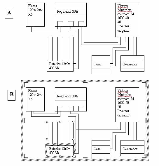

    Hola amigos.conexión generador-esquema-instal-fv-casa-copy.jpgTengo una instalación conectada como de costumbre: FIG. Aplacas-regulador-inversor/cargador-casaPero por cuestión de fuerza de la instalación (a primera hora de la mañana, antes de recibir los primeros rayos, se pone en protección), quiero conectar un generador que tengo.Me aconsejaron de conectar el 220v del generador al input 220v del inversor/cargador pero que conecte el 24v del inversor/cargador directamente a las baterías, sin pasar por el regulador:FIG:Bcomo lo veis?Gracias por su valiosa atención.
    sep 2008
    madrid
    1.684
    Predeterminado Re: conexión generador
    no entiendo bien lo de la fuerza ni que a primera hora "se pone en proteccion", aunque intuyo que si tienes consumos altos por la noche, por la mañana tengas las baterias descargadas...esto deberias evitarlo por el bien de la bateria....
    pero vamos a tu pregunta: efectivamente la salida del cargador del victron multiplus (que me imgno que seran los mismos cables que conectan el inverter a la bateria) tiene que ir directamente a la bateria, por que el victron, ademas de inversor es cargador, y regula la carga de la potencia que viene del grupo igual que el regulador regula la carga que viene de los paneles...o sea, en los dos esquemas que has enviado, sigue el segundo, el primero es un error...

    Estimado Unicornio, gracias por tu atención.
    En efecto el primer esquema representa como esta conectado mi sistema ahora pero sin el generador.
    Hace tiempo que buscaba solución a mis problemas de descargas, hasta habia puesto la nevera al minimo, etc...
    Para paliar a los problemas de gran descarga de las baterías durante la noche, quiero conectar un generador, pero no encontraba ningún esquema bien claro que indica como conectar todo y con la situación económica actual, prefiero no romper nada.
    muchas gracias, conectare mi sistema como me lo dices, lo que también me parecía lógico debido a que el victron es también cargador.

    Lo raro es que no hayas reventado ya el regulador, si haces pasar 66A por el regulador de 30A = humito.

    bueno, he conectado el generador a la entrada AC del victron, i siguiendo tus consejos Unicornio, he conectado el in CC del victron directamente a las baterías. fig B del 1º esquema
    funciona perfectamente.

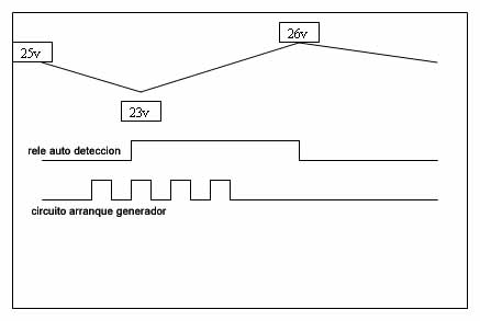

    también sé que el victron tien una salida rele, pero como tengo ese que te digo (DC Line controler12/30v 40% EUG C724 carlo gavazzi).
    este detector va MUY BIEN, tiene salida rele 5A a 220v, tiene un umbral regulado, y todo.
    lo ultimo que me falta es hacer un circuito que me de como por ejemplo 4 o 5 impulsos de unos 20 seg. cuando el rele detecta poca tensión en las baterías, y cuando volvemos a tener energia, habirendo de nuevo su contacto se apagaria el generador.
    mira ese pequeño diagrama.Nombre:  circuito arranque generador copy.JPG
Visitas: 2386
Tamaño: 22,3 KBNombre:  circuito arranque generador copy.JPG
Visitas: 2386
Tamaño: 22,3 KB
    saludos.

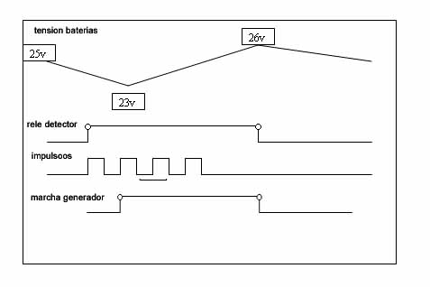

    PERDON ESTE ES EL BUEN DIAGRAMA:
Visitas: 1317
Tamaño: 23,3 KB

    no se como pretendes automatizar algo que no sabes como va a responder...el arranque de un motor no es una mision facil, hay que darle al motor de arranque, pero despues tambien hay que pararlo para que no siga girando cuando el motor este arrancado...hay que detectar si el motor ya ha arrancado...no se, o sera que yo ya es que no veo facil nada...
    Cita Iniciado por filhenry68 Ver mensaje
Visitas: 2386
Visitas: 2386
Tamaño: 22,3 KB
    saludos.
    el detector puede ir bien, pero el victron detecta cosas que el rele, que se basa en una simple lectura de la tension de la bateria, no detectara, de manera que yo veo mas seguro y fiable usar esa opcion del victron, que seguro que hara mejor esa funcion que un simple rele de baterias...
    estimado amigo, es verdad que asi no parece nada facil, pero siguiendo tus consejos, he dado muchas vueltas al problema, y para el tema de detectar si el motor ha arrancado, he usado la salida 12v en la cual he conectado un rele (que tenia de un viejo coche) cual rele cuando recibe el 12v me habre el contacto NC por elcual damos coriente al motro de arranque. asi que le podemos seguir dande a la llave de contacto, una vez arrancado el generador, el motor de arranque no funciona.
    solo me falta resolver el problema de los impulsos (varios intentos) para arrancar el generador.
